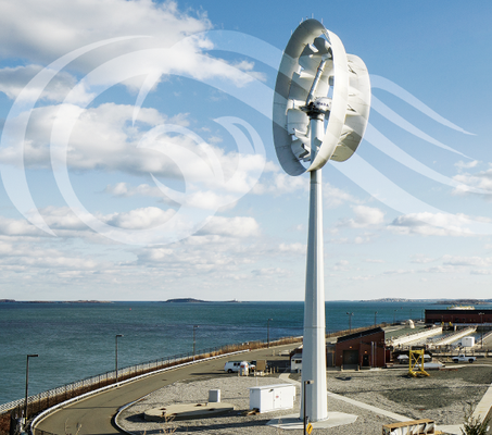

Em relação ao barulho o aerogerador de tunel não deve ter esse problema, pois existe a funcionar em jardins e perto de arruamentos.
Investiga este tipo de aerogeradores:
Podes ver a funcionar em 2 locais unidades muito mais pequenas:
- Leça da palmeira (ou matosinhos, não me recordo em qual praia é) no areal junto ao paredão da praia
- Centro natural em Miramar (Gaia), foi instalado o aerogerador de tunel à 2 meses e já deve estar a injetar na rede. Eles tem um conjunto de paineis fotovoltaicos que conjugam agora com este aerogerador.
É questão de falares com o pessoal de lá e tirares informações. Estão abertos até às 19h00 (acho eu)
As dimensões são pequenas, ou seja, dá para se ter instalado num quintal duma casa e não necessitam de muita altura, ao contrario da foto de cima que se refere a um enoooorme aerogerador

Se for a que está junto ao Lais de Guia, esquece, há anos que está parada, acho que nunca a vi rodar...
Vou ver, mas os preços disparam e lá se vai o orçamento se for como aquela marca nova que tem uma na marina na Afurada...

Pois, o menor dos modelos é "até 500w" com 70cm de diâmetro e custa para cima de 1.600€ fora instalação etc...
Eu quero gastar 1/3 disso ou menos se possível...
Edit: Já agora, a que está junto ao Lais de Guia não é da omniflow, que seja do meu conhecimento, é uma eólica de túnel mas de eixo horizontal, as omniflow têm eixo vertical e são muito mais recentes.
