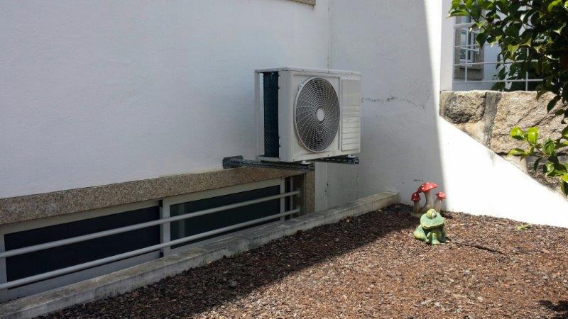

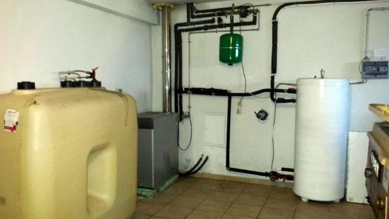

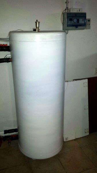

O assunto entretanto evoluiu. Procurei e analisei uma vastidão de informação sobre o aquecimento das casas, aprendi, ensaiei, errei, tirei as minha conclusões e estou pô-las em prática. Só não coloquei mais informação aqui porque o fraco interesse não o justificava.
Alterei completamente o equipamento em minha casa, adaptei uma máquina de ar condicionado de 18.000 BTU, com compressor Twin (duplo, de dois estágios), Inverter. A eficiência subiu consideravelmente. Também o novo depósito está a ter um bom desempenho. Com este equipamento o meu consumo anual em aquecimento da casa e águas sanitárias (AqS) ronda uns 450 €. Pelas minhas contas em relação ao gasóleo tenho poupado uns 800 €/ano.
Instalei também um protótipo, uma máquina igual à minha, em casa de um amigo, mas só para aquecimento central com radiadores (substituiu a caldeira a gasóleo).
Um outro protótipo instalei em casa de um outro amigo, uma máquina de 24.000 BTU, para aquecimento central (AqC) com radiadores e para AqS.
Estou, neste momento, a preparar a produção destes sistemas e seu lançamento no mercado. Ainda falta concluir alguns pormenores como a alteração da serpentina do depósito para uma serpentina com anéis de dissipação – isto permitirá serpentinas mais curtas e compactas.
Outro pormenor em curso é alteração do sistema de comando e controle. Estou a desenvolver um sistema baseado nos PLCs (usados na domótica). Este sistema permitirá gestão e monitorização do sistema por computador (IPhone, IPad, Tablet), localmente, via intranet e internet. Permitirá registar consumo de electricidade, consumo do calor em casa, parametrizar as variáveis e as horas de ligar e desligar.
Quanto às questões que colocou, com base nos conhecimentos e experiência que adquiri, a minha opinião é que, ao construir ou reconstruir uma casa, temos uma boa oportunidade de tornar a casa bastante mais ecológica, com baixo consumo energético (e €€€). É um bom investimento com boa rentabilidade desde que sejam feitas escolhas certas. É preciso ter paciência, procurar soluções e sobretudo saber fazer as contas. Há muitas empresas com muito bom equipamento de alta qualidade, infelizmente com preços muito altos também. Há outras que têm preços mais em conta, mas mesmo assim muito elevados para a qualidade do equipamento. Foi por isso que me lancei nesta aventura.

Para ter uma ideia melhor do sistema, aqui estão algumas fotos do protótipo que instalei em casa do meu amigo. A casa já tinha a caldeira de gasóleo e recuperador de lenha. Com instalação da Bomba de Calor o sistema passou ser tri-valente. A caldeira a gasóleo neste último Inverno já não entrou em funcionamento nenhuma vez. Em caso de necessidade entra em acção o recuperador de lenha.
Nesta foto está o depósito de gasóleo, caldeira de gasóleo, depósito de inércia da Bomba de Calor com Quadro de Comando e Controle.
Nesta foto está pormenor do depósito de inércia da Bomba de Calor com Quadro de Comando e Controle.
Nesta foto está a Unidade Exterior de 18.000 BTU.
Um abraço
