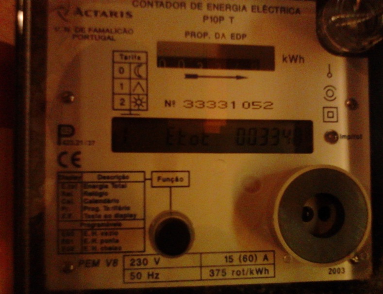

O meu contador é este:
Será que decresce o número com a inversão da corrente?
Re: Dúvida em Aerogerador e Grid Tie Inverter
Esse já tem eletrónica, não vai descontar.
Só os puramente mecânicos andam para trás e disseram-me que alguns têm um sistema como nas bicicletas em que só engrena no sentido da contagem crescente e se rodar para trás não mexe nos números.
Eu continuo a dizer (até informação em contrario) que não há problema/chatisse nenhuma em injetar energia dentro de casa...
posso garantir porque já constatei que existem instituições publicas que o fazem e não estão no regime de micro nem miniprodução, apenas descontam o consumo, e são publicas, por isso...
Quem tem analogicos, maravilha, se eles não gostam que o substituam, quem tem digitais é menos vantajoso mas também estão mais tempo a fornecer a rede que a consumir por isso quem fica aganhar mais até é a operadora e não quem produz, eles aindam vão vender essa energia a bom preço.
