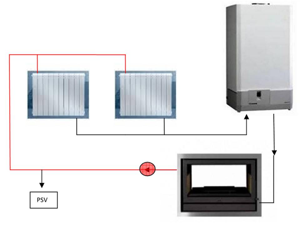

Re: Adaptar Serpentina em Recuperador de Calor
porque é que precisas do acumulador??
não podias instalar todo o sistema sem acumulador, e ligavas a serpentina aos circuito dos aquecedores e aplicavas uma válvula de segurança
a minha ideia é fazer semelhante, mas como tenho uma caldeira a GN pretendo inserir a serpentina nesse circuito
utilizando a bomba da caldeira para efectuar a circulação, aplico mais uma válvula por segurança.
em caso de falta de luz é que perco a bomba, e aí pode disparar a psv!!!
ainda em estudo segue esquema para comentários

Quanto a mim muito perigoso!j_r_m_c Escreveu:porque é que precisas do acumulador??
O circuito dos radiadores não suporta mais de 90º, a água á saida da serpentina atinge bem mais sem que a possar controlar, ai é que entra o deposito, aqueces primeiro o deposito e depois, quando tiver a temperatura desejada, pões a circular.
Além do perigo que referi, como pensas usar a circuladora da caldeira sem que ela esteja a aquecer? o ideal, segundo as várias pesquisas que fiz, é mesmo fazer um mini circuito em paralelo, tens sempre a ipotese de anular um ou outro, ou de trabalhar com os dois sem prejuiso da segurança que é muito importante nestes casos.
a temperatura não seria eventualmente problema, mas em caso de falha de energia ou quando a caldeira aquece AQS seria perigoso.zigtalk Escreveu:Quanto a mim muito perigoso!j_r_m_c Escreveu:porque é que precisas do acumulador??
vou alterar o esquema para aplicar um acumulador.
