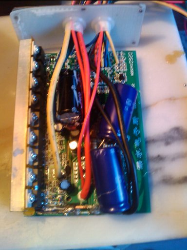

ja troquei os mosfets e os condensadores por uns de 100v,
os condensadores são um pouco maiores que os outros e tiveram que ficar deitados,
agora falta testar em estrada ,pk com a roda no ar está a funcionar corretamente :D :D
tou um pouco preocupado é com a tensao dos sensores do motor, a 48v anda nos 4.70volts, agora a 60 volts irÁ passar dos 5v?
até que valor os sensores aguentam?

5 - 5.5V, mas é preciso ver o valor exacto na datasheet.
Se o controlador tiver o esquema habitual, a tensão de 5V não deve ter sofrido alteração "significativa". A de 12V (que deve ter) também não. Deve é haver uma resistência grande, e essa deve estar a aquecer mais.
Com a roda no ar não é um grande teste. Experimenta, ainda com a roda no ar, acelerar a fundo de repente partindo de roda parada. Se ele sobreviver a várias vezes disto, então um bom teste é acelerar de roda travada (mantém uma distância de segurança para o controlador quando fizeres estes testes). Antes de ires para estrada vê também que temperatura o controlador atingiu após alguns destes testes, se te parece aceitável.

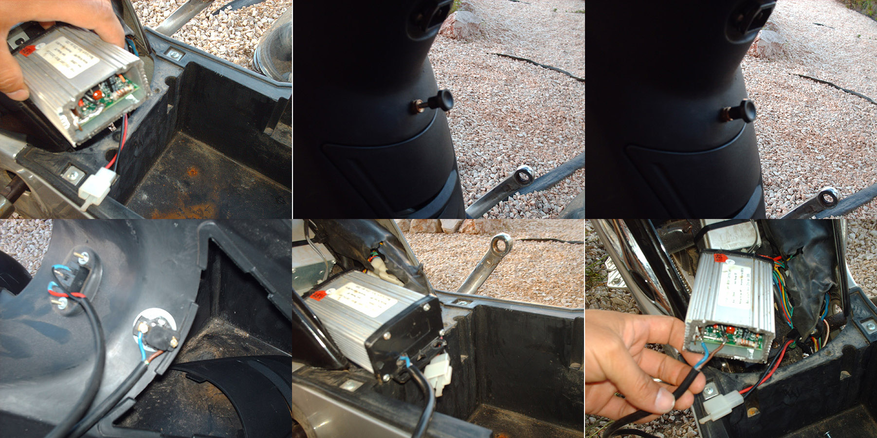

Onde vivo, ou estas a subir ou estas a descer e nas subidas não aguentava e os pedais não ajudam assim muito( e estão numa posição complicada), então fui testar o que foi feito no shunt neste tópico. Soldei aquilo de uma ponta à outra para testar o binário máximo (como esta na 1ªfoto)... e já não teve problema em subir "a subida" mais complicada do percurso. Ia medir as diferenças de corrente mas depois que reparei que o multímetro está limitado a 10A :( entretanto mandei vir do ebay um medidor do tipo "watts up".
Imaginei que podia "fritar" as baterias e ou outro componente qualquer soldando o shunt duma ponta à outra. Então tirei-lhe a solda que tinha posto e tentei algo que não resultou como queria:
liguei 2 cabos aos terminais do shunt, esses 2 cabos estariam ligados entre sim com um interruptor. isto (hipoteticamente e ingenuamente) fazia ligar e desligar o Boost para subir "a subida". e no resto do percurso tinha esse interruptor desligado de volta a não esforçar a ebike em situações normais.
Envio fotos

O problema foi que esses cabos e interruptor não alterou em nada o limite do shunt. ligava e desligava o interruptor na subida era como tivesse o shunt original. deveria ter utilizado um cabo e interruptor diferentes?

Em vez do cabo experimenta com um relé, o relé deve ficar o mais perto possível do shunt. Depois passa o controlo do relé para um botão mais à mão (podes usar o mesmo cabo/interruptor que já tens).
