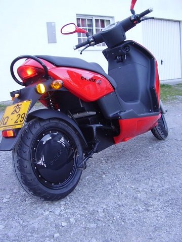

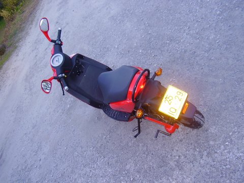

Aqui postadas directamente, não. Não sei porquê, mas não consigo postar fotos há mais de meio ano. O defeito será ou das maquinas ou do operador. Estou certo que neste caso seja do operador! :)
Estou à espera de um controlador Kelly com regeneração, marcha-a-trás, programavel, etc., para a e-max, para a colocar operacional.
Umas baterias de litio que estarão para breve também!

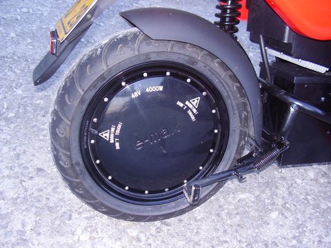

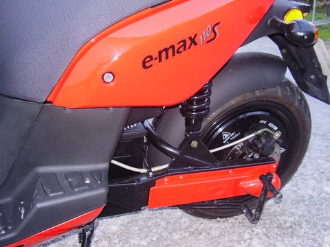

E interessante o motor só estar apoiado num lado só 8-)
Re: e-max JR
OOOOOPAAAAAAA!!! :D :lol: :P
Assim já dá outra graça ao diário de bordo!
Um muito obrigado pafi!

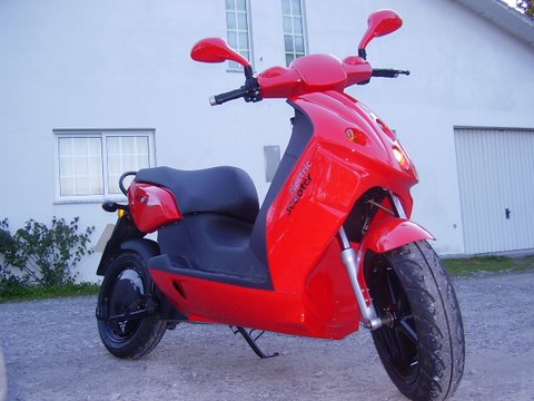

Está porreira, e esses 4kw de motor já dão para umas invenções.

venham mais fotinhas venham... ;)

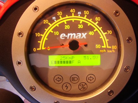

Hoje foi dia de colocar o controlador KELLY (programavel) novo na e-max!
Fiquei satisfeito com a velocidade, que pelo GPS dá os 50km/h (mais 8 que de origem).
As vantagens são muitas, tais como:
Maior aceleração.
Mais força a subir.
Maior velocidade ponta.
Travagem regenerativa.
Marcha-a-trás.
Outra consequencia:
Maior espaço de baixo do banco.
Carregador inserido na mota.
Possibilidades colocação de baterias de litio:
Podendo levar facilmente 3,5KWh, com apenas 32Kg (em vez de 96Kg das de chumbo de origem).
Aumentando assim o arranque e a velocidade maxima para os 65km/h.
Tornar o espaço debaixo do banco ainda muito maior.
Maior autonomia (aprox. 90km a 65km/h, com um condutor estrutura média).
A travagem pode ser progressiva, evitando quase a 100% o uso dos travões. :mrgreen:
Com isto tudo já se pode ter muito mais prazer em condução, e com muito mais utilidade prática!
Assim já gosto mais!!!
