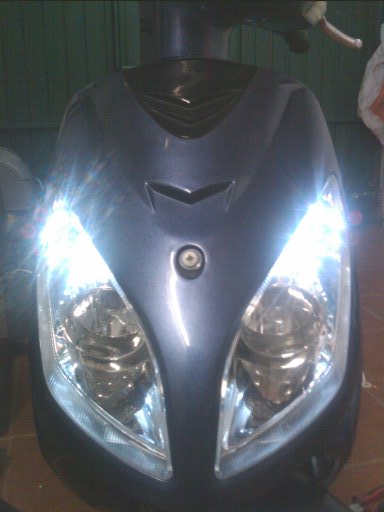

Hoje dediquei-me ás luzes,já há algum tempo que queria fazer isto :lol:
como só tenho medios, 2x18w frente e mais 18w trás, tudo a 56v,
resolvi meter uns leds para fazer de minimos,agora as manhãs já estão um pouco escuras,
vou com os leds ligados e poupo as baterias.
meti uma pilha de 9 volts para alimentar este circuito,
alguem podia dar uma sugestão de uma resistencia ( ou algo parecido) para transformar os 48volts em 12volts!!!
e já agora tambem alguma coisa que invertesse os 12v em 60v para carregar as baterias de tracção a partir de uma bateria de 12 volts 8-)
deixo aqui umas fotos como ficou a bicicleta

Boas ta a ficar fixe.
Tu presizas de um conversor DC DC. Que reduz48v para os 12v no eBay deve ter disso.
Mas essas luzes que vieram de fábrica já não são a 12v ?

agora a leds,poupo bateria :mrgreen:
Re: Melhorar uma quase scooter electrica gix
Enviado: sábado out 06, 2012 10:25 am
por pafi
Parecem bem brilhantes. Os mínimos (ainda originais) da minha ligados ou desligados vão dar quase ao mesmo. Esses já são chocantes. Bom trabalho.

pafi Escreveu:Parecem bem brilhantes. Os mínimos (ainda originais) da minha ligados ou desligados vão dar quase ao mesmo. Esses já são chocantes. Bom trabalho.
Obg. :lol:
numa scooter chinesa só leds da loja dos chineses ,2.5€ o par :D
