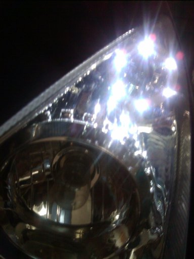

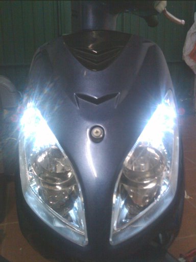

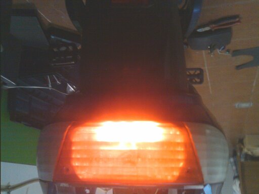

Hoje dediquei-me ás luzes,já há algum tempo que queria fazer isto
como só tenho medios, 2x18w frente e mais 18w trás, tudo a 56v,
resolvi meter uns leds para fazer de minimos,agora as manhãs já estão um pouco escuras,
vou com os leds ligados e poupo as baterias.
meti uma pilha de 9 volts para alimentar este circuito,
alguem podia dar uma sugestão de uma resistencia ( ou algo parecido) para transformar os 48volts em 12volts!!!
e já agora tambem alguma coisa que invertesse os 12v em 60v para carregar as baterias de tracção a partir de uma bateria de 12 volts
deixo aqui umas fotos como ficou a bicicleta

Boas ta a ficar fixe.
Tu presizas de um conversor DC DC. Que reduz48v para os 12v no eBay deve ter disso.
Mas essas luzes que vieram de fábrica já não são a 12v ?

A minha esta toda a 56 voltos, sei que as novas ja vem com o transformador para 12vvisitante2 Escreveu:Boas ta a ficar fixe.
eu estava a pensar em algum conversor caseiro,algo simples que nao ocupace mt espaço.
iria colocar uma bateria de 12v so pra iluminaçao e em situaçoes de emergencia ligava
um conversor de 12v -60v para carregar as outras baterias

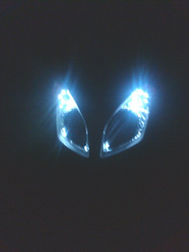

agora a leds,poupo baterialabutess Escreveu:A minha esta toda a 56 voltos, sei que as novas ja vem com o transformador para 12vvisitante2 Escreveu:Boas ta a ficar fixe.

- Mensagens: 2478
Re: Melhorar uma quase scooter electrica gix
Parecem bem brilhantes. Os mínimos (ainda originais) da minha ligados ou desligados vão dar quase ao mesmo. Esses já são chocantes. Bom trabalho.

Obg.pafi Escreveu:Parecem bem brilhantes. Os mínimos (ainda originais) da minha ligados ou desligados vão dar quase ao mesmo. Esses já são chocantes. Bom trabalho.
numa scooter chinesa só leds da loja dos chineses ,2.5€ o par

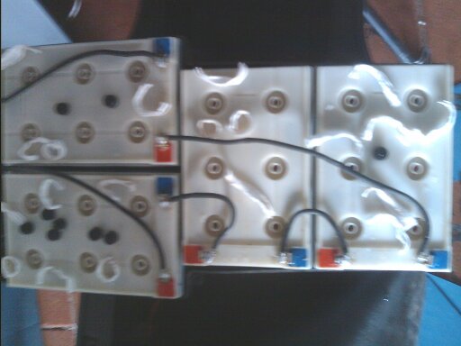

vou colocar uma foto,a unica referencia que diz é 6DZM-12 o resto está em chines
de chumbo são de certeza,agora se levam agua destilada é que não sei

- 1349623849795.jpg (30.74 KiB) Visto 7343 vezes
- Mensagens: 3152
Se tiveres um voltimetro, mede-lhe a tensão de saida do carregador, estando ele à carga, verifica se anda por volta dos 59V. Isso não é bom sinal mesmo!
Não coloques nada nas baterias, pois elas serão de gel, sem manutenção.
Participa ao vendedor ou representante da marca, pode ser que ele resolva a situação.

eu medi as baterias na ficha do carregador e marcava 54.3 vJorge Rocha Escreveu:Se tiveres um voltimetro, mede-lhe a tensão de saida do carregador, estando ele à carga, verifica se anda por volta dos 59V. Isso não é bom sinal mesmo!
o carregador so tem desligado perto dos 56v,
Nao sei pk estavam tao quentes e a deitar agua fora.
Tiveram 4 horas á carga,depois de ter andado e desliguei,ficando o resto da carga para depois da meia noite,
e foram mais 9h de carga ate eu desligar, acho muito!!

Isso foi o que aconteceu com as minhas baterias iniciais de gel, chegavam a um ponto em que a tensão deixava de subir e ficavam a servir de aquecedor. O que me levou a substitui-las mais rápido foi o medo que alguma delas um dia estoirasse, pois já estavam muito inchadas.

civic Escreveu:Isso foi o que aconteceu com as minhas baterias iniciais de gel, chegavam a um ponto em que a tensão deixava de subir e ficavam a servir de aquecedor. O que me levou a substitui-las mais rápido foi o medo que alguma delas um dia estoirasse, pois já estavam muito inchadas.
as minhas ainda não estão inchadas,hoje lá fizeram mais 20 km
hoje vou adicionar mais uma bateria (6v 12ah)
vou testar se aumenta a velocidade final.
