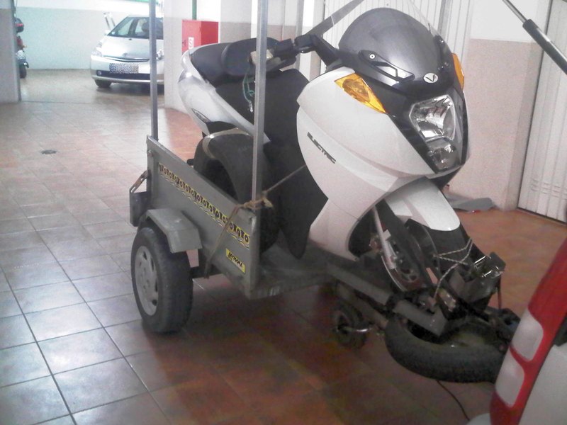

O pessoal anda de férias, depois apercebe-se que este forum tem vida própria e é sempre a andar...
Parabens ao Jmal, afinal tenho alguma responsabilidade neste dB, e uma pequena recordação de quando terminou para mim e começou para ti...
Assim nos finalmentes
os finalmentes.jpg (66.29 KiB) Visto 5384 vezes
ao longe vislumbram-se os amiginhos que talvez um dia se reencontrem.
pronta a seguir.jpg (75.02 KiB) Visto 5384 vezes
No fim a Vectrix foi para casa do novo dono, e inicia nova aventura.
Muita sorte !!!
Fiquem bem !

Re: Diário de Bordo Vectrix
Hey, Volt e Mumia !! meu diário de bordo !!!
Nem mais zointz, a aventura continua. Obrigado
Jmal... dsclp dsclp dsclp :roll: uma pessoa perde-se nas letras...
eheheh olha a menina a seguir para uma nova aventura :)
interessante esse reboque... fica bem protegida

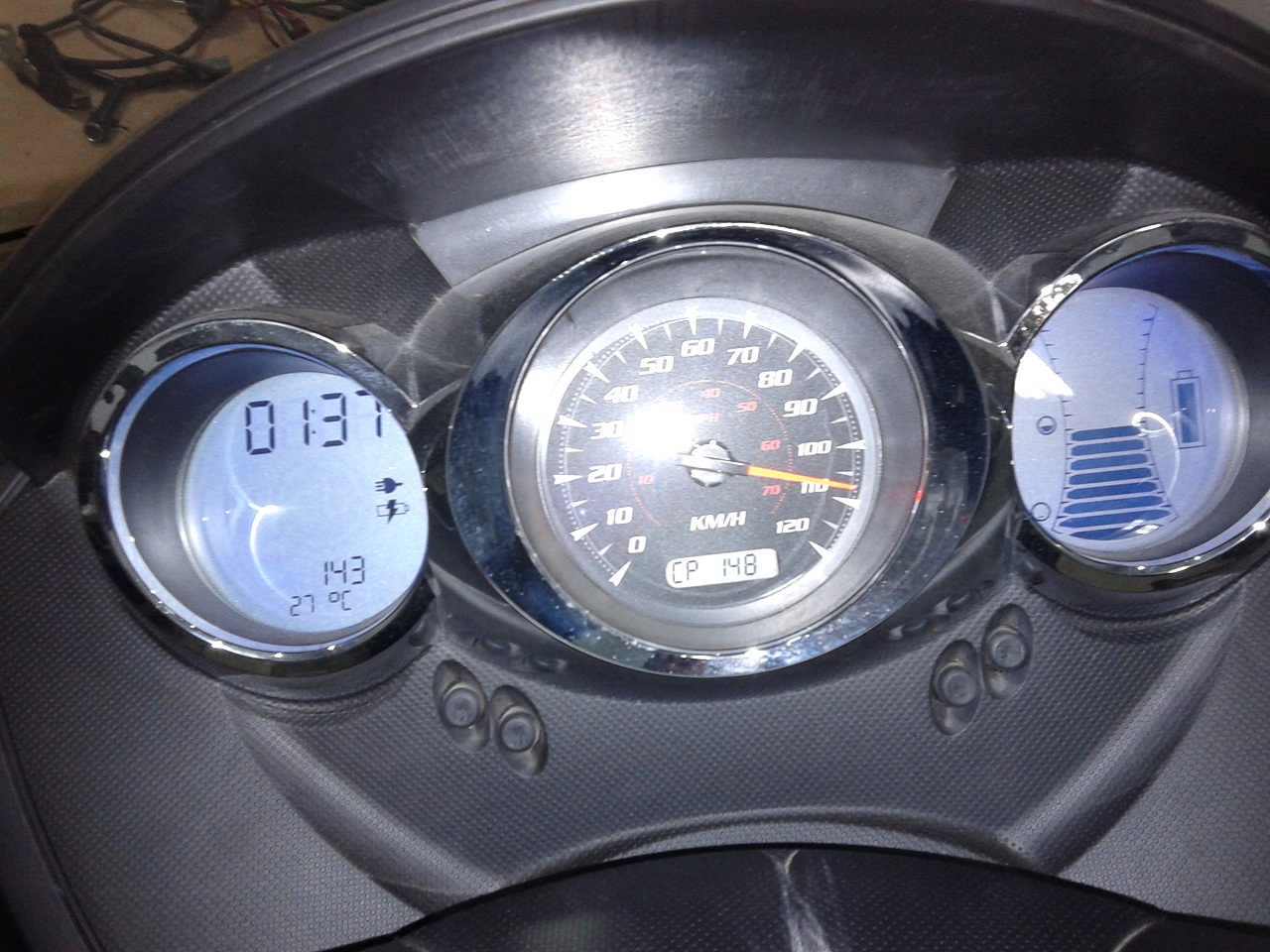

Hoje foi dia de descarga completa, mas como não tenho muita calma com o acelerador, os kms também não foram muitos, mesmo assim fiquei muito contente com as prestações, foram 56.8 kms, com as seguintes etapas:
- 20 kms numa velocidade entre 60-80 kms, gasto de 5 das 16 barras que tinha, sim, quando arranquei não tinha todas
- depois vi que tinha ainda muitas, vim com ela sempre em altas, velocidades 90 - 110 kmh (é verdade, 110 kmh)
- entre tanto como estava perto de casa decidir dar umas voltas, fiz alguns 10 kms com velocidades de 50-70 kmh e os ultimos 6.8 já não passava dos 50 kmh.
Portanto penso que tá dentro do que seria esperado, quanto á velocidade de 110 em vez de 100 como é normal, é fruto de muito trabalho antes e depois até de adormecer, :lol: :lol: :lol: .
Deixo aqui um pequeno video quando parei.
https://www.dropbox.com/s/ptbms7n8khfl0 ... 172102.mp4
Aparece algumas coisas estranhas no display, também foram alteradas por mim, 120 é a tensão das baterias, 34 é a temperatura mais alta do pack, e 0 (zero) é a estimativa de kms, quando aparece as 2 informações sobre a bateria, é apresentado um simbolo de uma pilha com faisca para indicar que essa informação corresponde á bateria.
Neste momento conta com 911 kms como podem verificar no video.
o que poderei dizer.... Simplesmente BRUTAL!!! ;) vazia mesmo que até acendeu a luz vermelha la em cima da bateria ehehehe
muito bom... com as tais tuas alteraçoes ao Sw laird ne?? :)
n me parece nada de nada má mesmo essa autonomia em virtude das velocidades ;)
P.s- Não desistes de fazer um SW para as Ni (pleaaaassseeeeeee) :roll:
Depois conta como foi a carga depois dessa descarga ;)

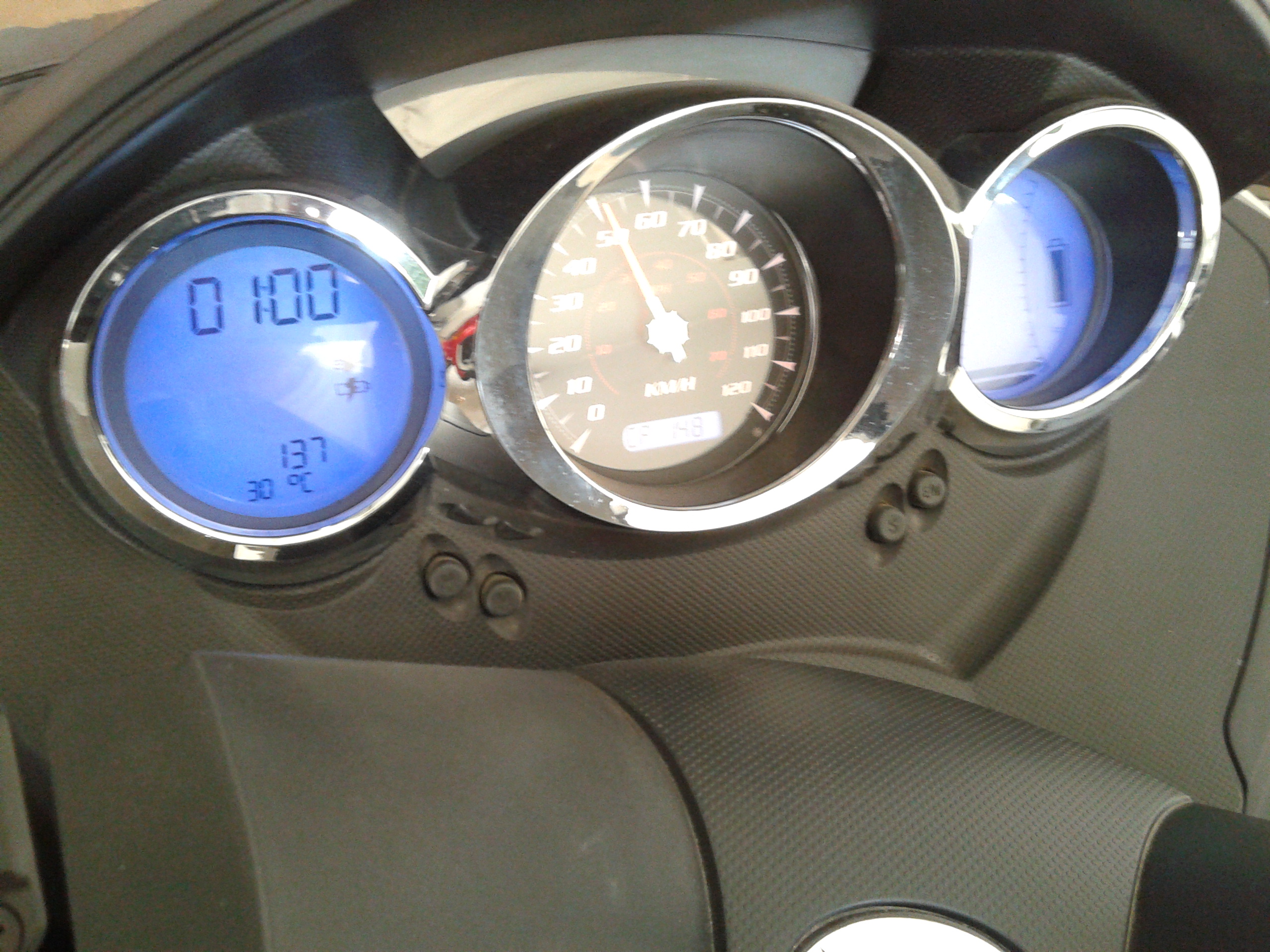

Depois de uma hora de carga. Carga lentinha claro.
uhmm boa boa... os 30º que pensas? normal?? ;)
é o que te digo e imploro ;) não deixes de lado o sw para as NI :D
obrigadoooooooooooooooooo :)
e va va mais newssssss assim que tiveres :)
Entretanto passou para 11, hehehe.

uhmmm interessante video... tao mas é necessário estar a desliga-la e isso? ela por ela propria vai mudando os 7A dp 3A etc etc sozinha??
e o resto do lado esquerdo a baixar... conta contaaa
vaaaaaaaaaaaaa explicaaaaaaaaaa :D eeehehe curioso...
P.s.- th de chamar reforços para implorar pra não deixares de parte o sw do Ni? ihihi primaçooooooooooooooo (serges) anda caaaaaa melgar o jmal!!!!! :P
Não, é apenas selecionavel com o corte de corrente, manete direita e acelerar ou desacelarar, e escolhemos o valor que queremos.
Com calma, vou ver o que posso fazer, mas este tá vocacionado para a conversão.
Os 30ºC é normal, quando cheguei estava a 34ºC. meti á carga a 5 ah, e numa hora passou para 30 ºc, entretanto mais uma hora e meia e já estava em 27ºC. Temperatura ambiente rondar os 25 ºC.
