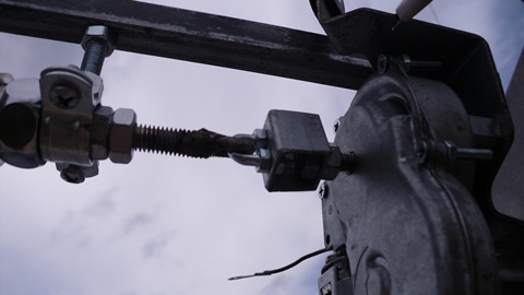

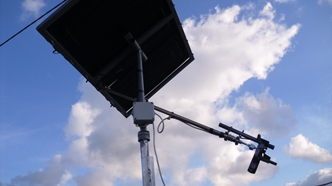

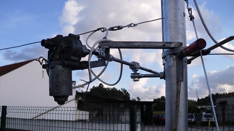

Tive que substituir o motor do berbequim, como não tinha grande desmultiplicação, fazia muito esforço, consumia quase 10A.
Fui aqui ao meu vizinho mecânico de automóveis e ele arranjou-me uns motores dos limpar vidros. Já os adaptei e já estão instalados como se pode ver nas fotos.
Já depois, lembrei-me que as carcaças destes motores, fazem nos carros, de massa ou seja negativo. Daí tenho que isolar o do mastro vertical, senão em determinadas situações posso curto circuitar as baterias.
Bem, vou começar a montar o seguidor solar para controlo dos motores
