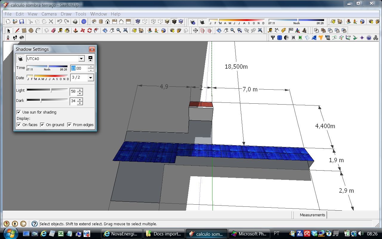

A pouca produção do FPaulo esta relacionada com sombras + 1 só string + painéis não direcionados a sul , o que da uma enorme quebra.
De qualquer modo o FPaulo já tinha isso em conta porque o refere no primeiro post....E não tem hipótese de alterar por falta de opções no telhado.
Pois as sombras são lixadas!

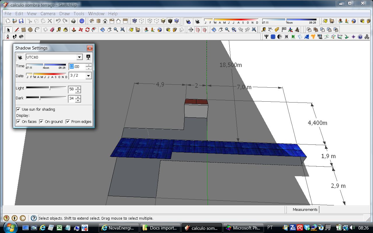

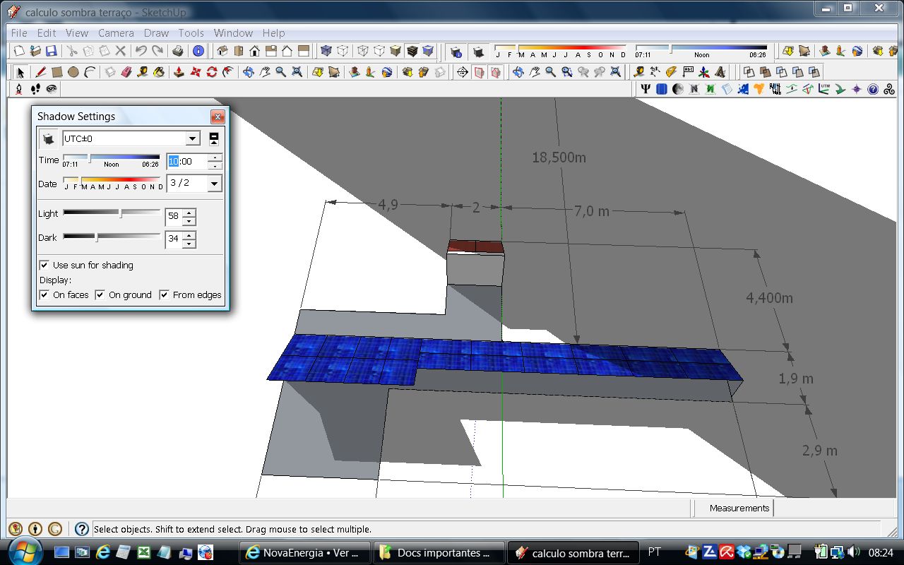

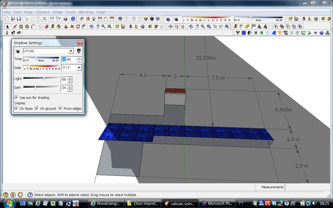

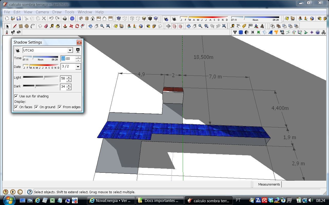

Bom dia cupMH e Neutrão!
Sim é claro que há "problema", e tal como disse o Neutrão, o problema são as sombras!!!! Só me falta mesmo plantar a bananeira, porque a sombra já tenho! :D
Vou colocar aqui uma sequencia de imagens para ficar mais claro.
São sombras projectadas sobre a MP durante o dia 2 de Março, ás 10, 11, 12, 13 h.

a sombra das 13h

Depois de ter visto estas imagens está tudo explicado!!!
Malditas sombras................
