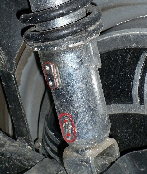

ok, a ideia que me deram também envolve ferro de soldar, e acho que prefiro comprar amortecedores novos, mas lá vai
o amortecedor tem um retentor, nao sei se terá outro do outro lado. Se cortarmos esse retentor e o re-soldarmos mais abaixo, conseguimos retirar tensao à mola e , em principio, ela ficara um pouco menos dura, capaz de amortecer melhor as pequenas irregularidades do piso. Quanto a grandes irregularidades, funciona tudo igual, porque a força da mola está lá ainda.
segue imagem
não faço ideia se isto é exequível, com a segurança desejada (não convem a soldadura partir no meio de um passeio, certo ?)
regulador alterado
regulador alterado

Como não sei como é contruido o amortecedor, não sei se resulta soldando, mas os que vêm de origem não são soldados com electrodos, são por pontos de altas correntes a baixissimas tensões numa fracção de segundo (que poderá para não por em risco o que está por dentro).

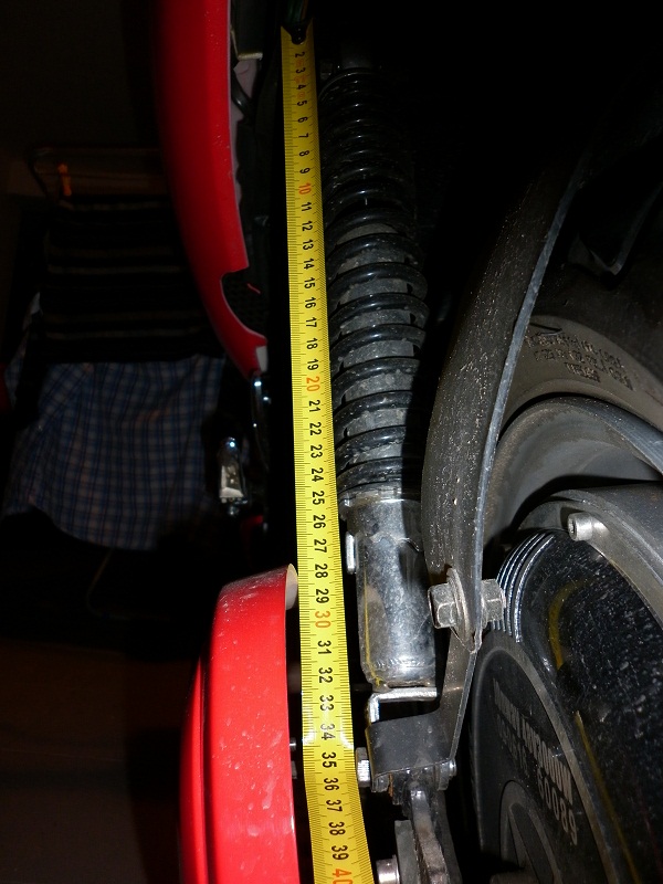

Podes por aí as medidas dos teus amortecedores, para eu ver se são iguais aos meus?
É que me parecem mais fortes, e a tua mota nem será muito mais pesada que a minha, e a minha já fica dura com seus amortecedores... se os da tua forem mais fortes, posso enviar-te os da minha, para experimentares na tua mota, pode ser que fiquem bem!

ora bem, parece-me que o amortecedor tem, de parafuso de fixação superior a parafuso de fixação inferior, 35 cm
nao fica muito bem medido porque não me pareceu que valesse a pena desmontar, mas penso ser isso
amortecedor 35 cm
amortecedor 35 cm

Os amortecedores da minha Flash parecem-me ser bem inferiores, e se eu ainda me queixo, faço ideia com uns mais fortes!
Ficam as medidas por mim tiradas:
Distancia entre centros dos parafusos dos apoios 32,5 cm (no descanso central)
Curso possível do amortecedor 6 cm
Diâmetro da mola 4,0 cm
Diâmetro da verguinha da mola 6 mm
Diâmetro do corpo, excluindo a mola 2,4 cm
Distancia do apoio inferior do amortecedor ao eixo do braço suspenso 42 cm
Relativamente à ideia do jmal, até que seria bem aceitável. A dificuldade será arranjar umas molas mais adequadas.

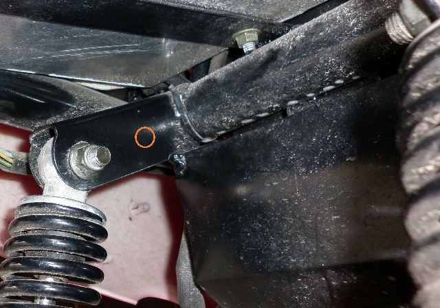

fizeram-me uma sugestão, que nao envolve soldaduras, nem mexe no curso do amortecedor, mas sim no ângulo de trabalho da mola e que me parece que pode ajudar
vou-vos transmitir a ideia com uma imagem, e peço as vossas opiniões
o mecânico sugeriu que como os meus amortecedores estão muito "verticais" reagem muito violentamente ao piso e que alterando o ângulo, se pode tornar o amortecedor menos reativo
faz-se um furo no ferro de suporte superior do amortecedor e muda-se o amortecedor para lá (seria para fazer nos dois lados, claro)
(esta abordagem tem a vantagem de poder "repor" a situação original, caso não de o resultado desejado)
segue uma imagem que penso ser capaz de elucidar a proposta, com a posição do furo a fazer
(a traseira da mota deve descer 1 cm )

Começamos a andar de encontro à minha filosofia das alavancas... :D
Mas posso-te dizer que essa diferença não será significativa.
Eu já construi alguns acessórios para tractores, onde no que eles se baseavam era mesmo em alavancas, dai ter alguma voz na matéria!
Um bom Físico (Matemático) é capaz de calcular qual a inclinação necessária do amortecedor para que esse mesmo fique bem dimensionado para a tua mota.
Eu mesmo sem grande formação, e um pouco a olhometro, já tenho alguma percepção... é como o sal na comida, com o tempo já não é preciso provar para que fique bem temperado.

Não é só o furo, o amortecedor não vai chegar ao ponto onde tens a indicação de fazer o furo, o apoio da mota é largo e não chega lá.

o jmal pode ter razão e o amortecedor nao poder ir até lá, por causa da propria barra de fixação.
Tenho de experimentar desaparafusar um e ver até onde consigo subir o amortecedor, para ver se valerá a pena
