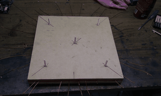

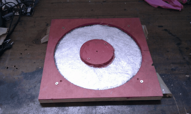

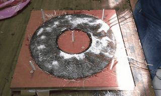

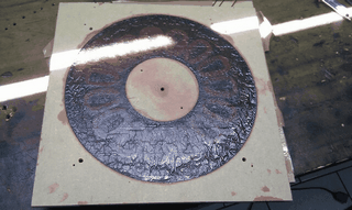

Aqui a forma com uma camada de fibra de vidro.
Camada de fibra
Camada de fibra
Aqui terminando de resinar.
Aqui pronta para tirar da forma.

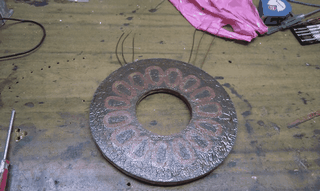

Para andar um pouco mais uma hoje.
Aqui o estator já pronto.
A rosquinha pronta
A rosquinha pronta
Ate mais.

Essa “rosquinha” deve ir bem com uns magnetos emmm!!!
Muito bom .... tudo na técnica.

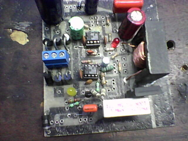

Josenir também sei me aproveitar um pouco da experiência dos outros ve se reconhece o circuito aí em baixo
regulador imã
regulador imã
Valeu.

Você é um artista, Wolfire. Meus parabéns pelo ótimo trabalho!
Em breve estarei com a versão 2012 deste Regulador para gerador de imãs permanentes. Agora com menos componentes, mais simples e mais robusto. Aguarde.
Um brinde a nós que valorizamos a experiência dos outros! :mrgreen:

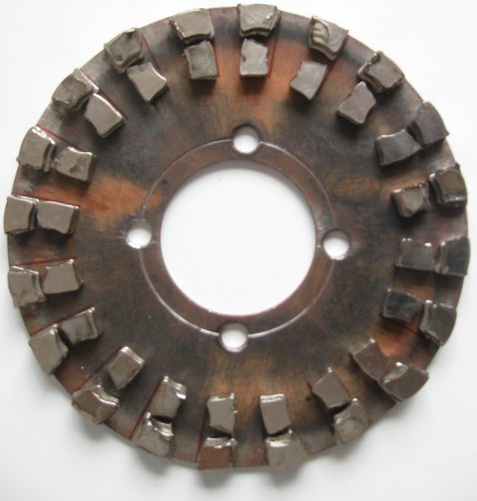

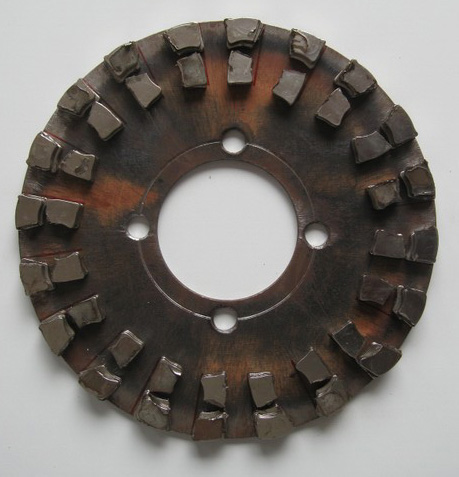

Como prometido agora os discos.
Bom essa tinha passado
A forma com a tampa prensando as bobinas com a resina
Agora o primeiro disco.
Reparem que o imã de fora esta está na posição mais larga e o de dentro na mais extreita para melhor se adequar ao formato da bobina.
disco 1.jpg (82.46 KiB) Visto 7358 vezes

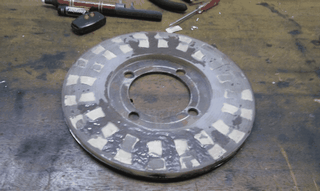

O segundo disco.
disco 2.jpg (84.07 KiB) Visto 7358 vezes
Ate.

Veja bem, se está se referindo ao gerador apresentado no tópico do josenir, esta com só dois imãs sobrepostos 4 mm expessura, e com um só disco, as bobinas me paresem estar com 10mm ou mais, bobinas estão muito expessas mesmo para dois discos. Com relação aos imãs ao meu ver deveriam ser cortados ao meio pois estando dois polos encostados inevitavelmente por mais ou menos um terço do giro, vai ter dois polos passando pelo mesmo lado da bobina ao mesmo tempo causando canselamento, com qualquer tipo de bobina pode ser oval ou serpentina. Para ter melhor resultado usando o mesmo estator, penso que deve cortar os imãs,sobrepor 4 ou5 deles, e fazer 2 discos, assim melhora a corrente mas também melhora muito a tensão penso que como as tuas bobinas tem muitas voltas de um fio muito fino passará facilmente de uma centena de volts. Para usar o mesmo rotor Pode usar o estator proposto pelo Josenir ai já adequando a grossura do fio para não dar muita tensão, e fazer mais um rotor terá um pouco de canselamento mas ao meu ver é a solução mais facil.pois de nada adianta ter uma centena de volts se quer usar só 14 ou 28. Na minha opinião se quer um gerador que aproveite bem os imãs terá que radicalizar e fazer tudo novamente. Sei que é hobra mas não pense que o gerador que estou expondo aqui é o primeiro que já fiz. Mas isso é só a minha opinião.
Concordo com você Wolfire, a melhor solução será executar um novo projeto, primeiro vou cortar os imãs e tentar utilizar o mesmo estator, depois tentarei um novo estator, pois estas bobinas estão com 15mm de largura e 10mm de espessura.
Não estou chateado com isso, muito pelo contrário, foi uma experiência muito legal.
Gostei muito do macete que fez com os imãs, na parte interna colocou os imãs de forma a ficar mais fino.
Você sabe informar qual o fabricante do HD de onde tirou estes imãs?
Usou algum produto no corte para contra ferrugem?
Como efetuou o corte?
Obrigado e até mais.

FG pensando melhor se obteve 2A X 12V com 700 rpm, acho que pode usar o mesmo estator sim melhorando o rotor conseguirá mais corrente e tensão com menos rpm. Ve oque obtem com 1 rotor e se fizer mais um terá mais que o dobro da potencia com a mesma rotacão.
Quanto ao fabricante de HD acho que quase todos visto que desmontei mais de 200.
Contra ferugem verá mais a frente.
Quanto ao corte veja no post aí atras
Veja que para o tamanho das tuas bobinas só poderá usar um imã e não 2 um do lado do outro como eu fiz.

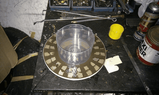

por Wolfire
Agora o disco anteriormente mostrado com uma embalagem de cd no meio e cheio de resina para fixar e não enferujar
resina disco.gif (57.72 KiB) Visto 6886 vezes
Agora depois de um passe no torno para ficar bem plano e balanceado
