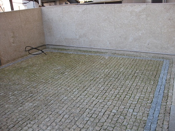

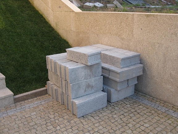

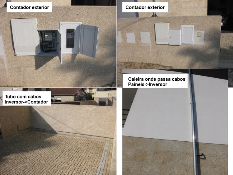

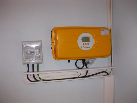

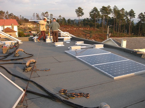

Mas como dizia já se iniciou a instalação do inversor, cablagens, tubagens, calhas e inversor. Uma palavra de apresso para o instalador, muito atencioso, e sempre preocupado em saber se o serviço que vai realizar tem a minha concordância (já viu que eu sou xatoooo :lol: ) mas é um investimento bastante avultado), espero que no final e com a produção efectiva esteja tão satisfeito como estou hoje, por isso neste momento recomendo este instalador.

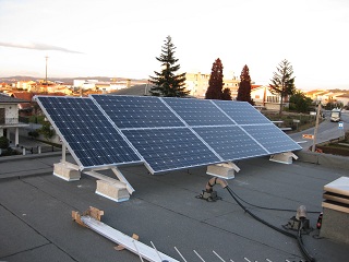

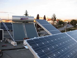

Coloco aqui algumas fotos com o processo de instalação.
Blocos que irão suportar a estrutura no telhado plano
Tubo em inox que levará o cabo do inversor até ao contador

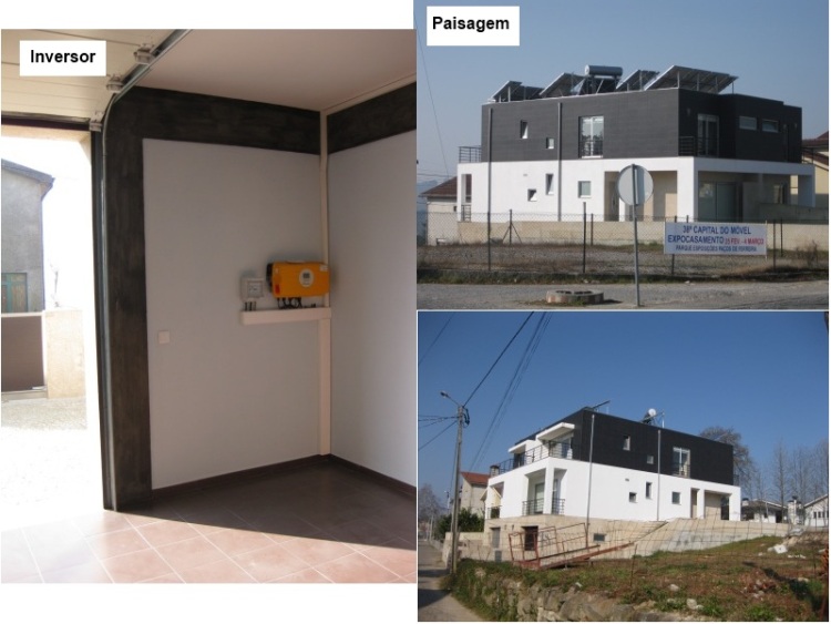

Inversor Solarmax 4.2000 S, e respectiva calha

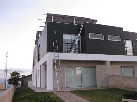

A minha instalação começou a ser feita, espero receber a potência agora no final do mês de Fevereiro.
Deixo aqui algumas fotos que registam o momento da instalação

jama Escreveu:sem duvida expectacular, tens ai sol para dar e vender o dia todo, parabens está muiti bonita a tua MP

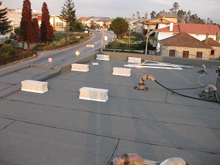

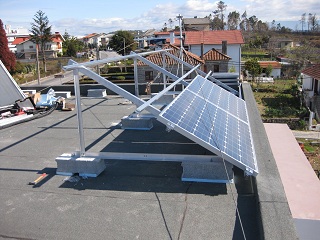

Concordo plenamente com o "jama"... está muito espectacular :mrgreen: mas desleixaram a segurança :shock:
O SEGURO está feito... :o eu corria JÁ para a seguradora mais próxima pelas fotos não visiono qualquer segurança e mais, conforme é visivel os paineis estão prontinhos para levantar voo :shock: esses blocos não vão dar qualquer resistencia a uma nortada mais forte, já para não falar em temporais... :evil:
Mas sinceramente, espero antes estar enganado e a ver mal, nada disso se passar... :mrgreen:
Cumpts.

Mensagem por ogadiv »
Ainda está em fase de instalação, vai levar mais blocos, e vai levar mais triângulos para reforçar a estrutura, no entanto, cada bloco daqueles é muito pesado, peso da estrutura e painéis, não será fácil levantar voo.
Para além disso, está previsto ainda a ligação de estruturas entre os painéis do meio com o AQS, barras cruzadas nos painéis, e eventualmente barras que vão prender aos muretes da casa (tenho um pouco de receio por causa de furar a tela).
De qualquer forma, agradeço todas as opiniões e sugestões que possam melhor a produção e a segurança da estrutura.

ogadiv Escreveu:Ainda está em fase de instalação, vai levar mais blocos, e vai levar mais triângulos para reforçar a estrutura, no entanto, cada bloco daqueles é muito pesado, peso da estrutura e painéis, não será fácil levantar voo.
Pois, até pode não ser fácil levantar voo :) , mas pode ter a certeza que não é impossível e digo isto porque já vi um TS200L também fixado a blocos, que num inverno apenas deu uma cambalhota :twisted: e depois imagine com ficaram os painéis, sempre são mais de 250kg de peso e pouca "vela"...
Espero com os meus comentários sensibiliza-lo para os riscos que está a correr!

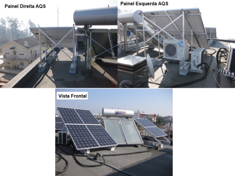

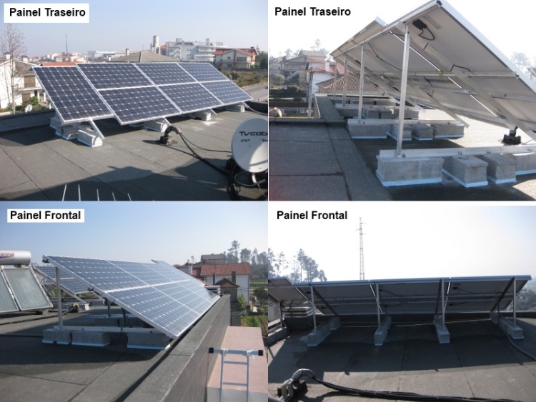

Como o prometido é devido, aqui ficam algumas fotos da minha Micro-Produção, já terminada:

M

Re: Micro-Produção Ogadiv - Felgueiras
Muitos parabéns por quase tudo, pela atitude de ser MP, pelo bom gosto da casa, pela diminuição de CO2, pela mão-de-obra que promoveste aos portugueses, etc.
Só não acho que tenha ficado um muito bom trabalho no que diz respeito à fixação da estruturas.
Eu conheço muito bem esses blocos, já lhes senti o peso umas boas centenas de vezes, e não me parecem que sejam o suficiente para fazer face a um temporal à maneira.
Não tenhas medo de fazer qualquer furo na tela, pois há sempre a possibilidade de fazer uma boa vedação.
Um perno de 10 mm bem chumbado à placa pode segurar mais de mil kg de força, e esse blocos, quanto pesam, vinte ou trinta kg cada um?
O vento tem mesmo muita força...
São blocos maciços, não são daqueles que são aberto no meio que se usam para se construir nas casas, cada um pesa cerca de 40 kg., como ainda são vários, por exemplo na parte de trás são 16*40=640kg., mais o peso da estrutura e paineis.
