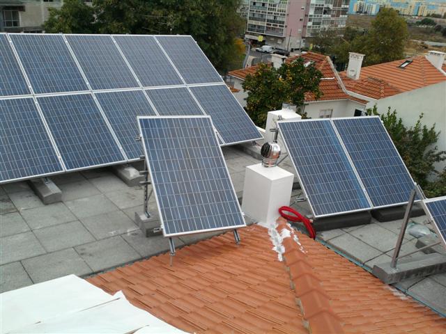

alexjp4 Escreveu:
Efectivamente 16Kw para estes ultimos dias acho pouco e ainda mais com uma potência instalada de 4140W.
Tenho tambem os paineis com uma inclinação de 35º e uma potência instalada de 3960W e nos ultimos 4 dias a produção foi sempre superior a 20Kw/dia sendo que no dia 29 chegou aos 22,07Kw.
Vê se não tens nenhum painel a apanhar alguma sombra porque faz uma grande diferença e ainda mais só tendo uma string, ou o inversor a desligar.
Foto-0192 (Small).jpg (64.71 KiB) Visto 7566 vezes
Eu acho normal a produção do colega man.macedo nesta altura.
Penso que ele tem sombras de painéis da frente sobre os de trás e nem todos estão direcionados da mesma maneira.

alexjp4 Escreveu: Mas se acham que 16Kw já é bom.... :mrgreen: quem sou eu para dizer que não.
Boas alexjp4
Quando falei no facto de ser normal o máximo de produção que ele atinge foi baseado no sistema que ele tem (incluindo disposição dos painéis, possível sombra , etc).
Usei a tua quote porque falaste em sombras e quis confirmar as tuas suspeitas com a foto ;)
Sei bem que não é normal o máximo de 16 kws nestes dias com uma micro de 4140w , e confirmei-o falando da minha em que me refiro a "sombra" da bananeira :(

Boa noite, efectivamente os paineis da frente estavam a projetar alguma sombra (estavam a 35º e alterei para 25º). Os 6 paineis da frente estão ligeiramente voltados para poente e os 12 de trás estão totalmente a sul. A chaminé projecta uma pequena sombra sobre 1 dos paineis.
Consideram que se os painesi estiverem todos com a mesma inclinação e eorientação conseguirei extrair mais produção?

man.macedo Escreveu:Boa noite, efectivamente os paineis da frente estavam a projetar alguma sombra (estavam a 35º e alterei para 25º). Os 6 paineis da frente estão ligeiramente voltados para poente e os 12 de trás estão totalmente a sul. A chaminé projecta uma pequena sombra sobre 1 dos paineis.
obrigado
Miguel macedo
Boas man.macedo,
Sempre havia razão para se suspeitar das sombras, mas tem outro problema que limita a produção que é a orientação dos 6 paineis da frente :twisted: pela foto, não descortino o motivo desse ligeiro desvio para poente, aliás parece-me ser possivel coloca-los viradinhos a SUL, ou está a escapar-me algo... :cry:
Quanto há sua questão e como já deve ter percebido a resposta é sim!!!...

O instalador indicou que uma ligeira inclinação a poente seria benéfica, no entanto nos 12 paineis de trás não foi possivel faze-lo pelo que ficaram virados a sul.
Vou tentar virar tudo a sul para ver se o desempenho melhora.

O ideal é estarem todos orientados para o mesmo local e com a mesma inclinação, porque basta um painel estar a produzir menos que os outros para que todo o conjunto produza menos, para experimentares basta meteres a mão a tapar uma célula para que produzas logo menos 15 a 20w, agora vê o que perdes com sombras mais significativas.
Se tiveres que ter os paineis da frente com menos inclinação pergunta ao instalador se não pode passar a 2 stings em vez de uma como tens agora é que assim penso que terás menos percas porque as diferenças de produção afectará menos paineis quer agora quer depois quando o sol está mais alto.
Só para ter uma ideia quanto é que produziste hoje dia 3? eu com 3960W com inclinação de 35º cheguei aos 23,50Kw, e ainda apanhei umas nuvens altas mas nada de muito significativo.
