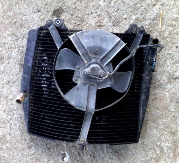

Ops, acho que caiu qualquer coisa... ha, não é nada de importante, o O_volt até tinha dito que era algo que se podia dispensar :lol:
2011-07-30 GSXR-EE (2)_650px.jpg (96.7 KiB) Visto 19798 vezes
Isto tambem esta aqui a sobrar...

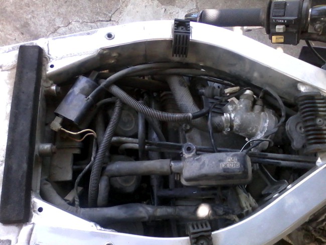

Aqui ficam mais algumas fotos do que foi feito...
Os segredos escondidos por baixo do deposito :geek:
2011-07-31 GSXR-EE (2)_650px.jpg (77 KiB) Visto 19618 vezes
Ora bem, retirar motor... o manual da Suzuki descreve a operação em 35 passos... li o que la estava, e fui desmontando.
Depois de muito desmontar, esperava que a trave inferior esquerda do quadro tambem desse para desapertar e retirar (como acontece na direita), mas pelos vistos o pessoal na Suzuki achou que nao seria necessario... :| Era tão simples, e ia-me facilitar tanto a vida... enfim... vamos la ver, então como é que isto sai daqui?
Para a frente nao da, para baixo tambem nao, para o lado bate nos apoios traseiros... que raio... :?
um bocadinho para a frente, rodar para cima, ops, bate com os carburadores. Deixa la tirar a caixa do filtro de ar... tambem nao sai?? ufff... :x
Soltar a caixa de ar, soltar os carburadores, soltar os cabos do acelerador, retirar os carburadores pela lateral, assim ja se ganha algum espaço... e gasolina por todo lado :evil: o que vale é que nao sou fumador...
Nova tentativa... o motor tem de ir um bocadinho para a frente, rodar para cima para soltar dos apoios traseiros, e depois sair para o lado.
carlos.g, fizeste muito bem em comprar a tua ja sem o motor, nem sabes do que te safaste :lol:
