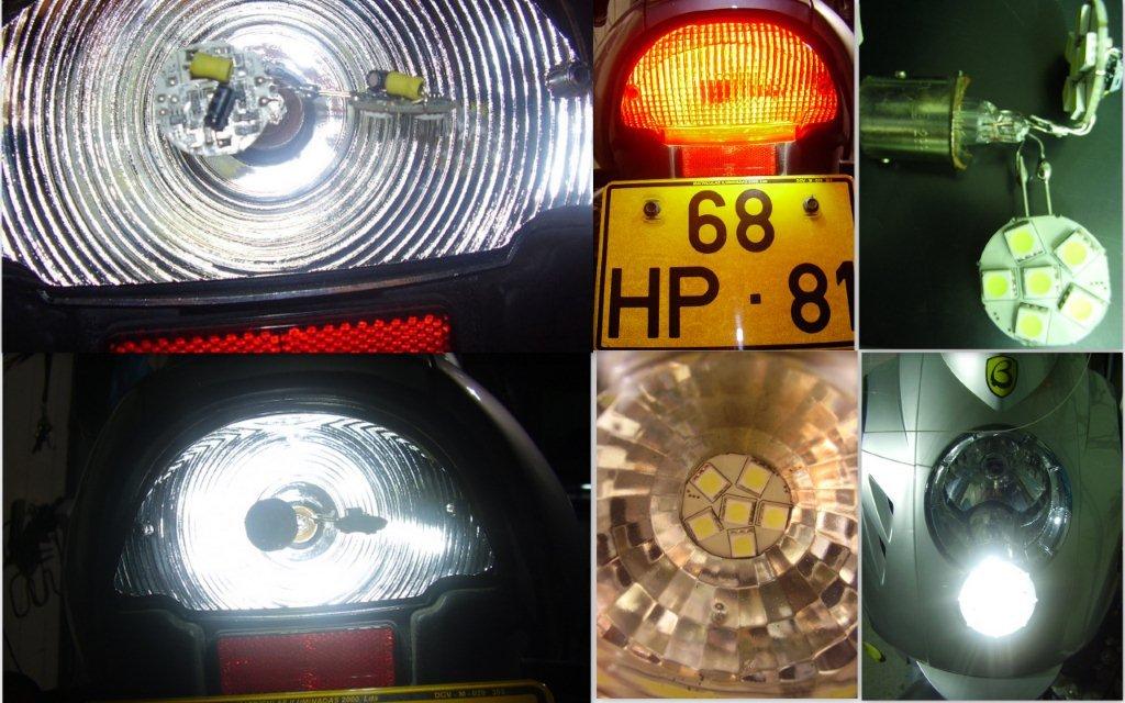

Só agora, passados quase três mêses, coloco aqui a alteração que fiz, pois ainda não sabia se iria resultar, podendo arrastar alguém para o erro! Mas nada disso, tudo se mantém operacional.
Foram 3 pak`s de Led`s (7€ cada) que comprei numa casa de componentes electronicos, de 1,2W e as tensões podem ser de 10 a 30V. Portanto funciona na perfeição com os 12V que conversor fornece.
A dificuldade maior foi realmente na lampada de trás, mas ainda acabou por ser a mais rapida a instalar, e eficaz.
Bastou para isso partir a lampada e soldar os terminais.
Ainda cheguei a temer ir perder a lumeniosidade, passar de 21W para 1,2W é uma diferença brutal, mas não se notou essa diminuição felizmente! Aqui ficam as fotos para retirar algumas duvidas...
