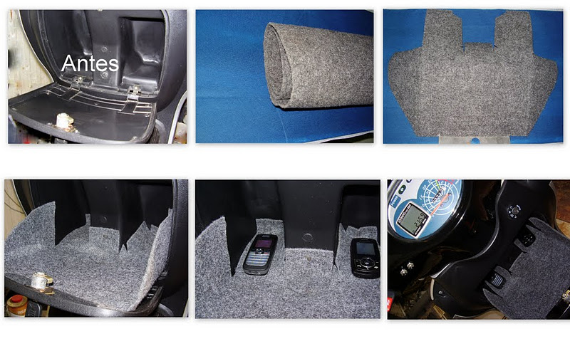

Já agora as fotos, não!?Jorge Rocha Escreveu:Uma melhoria ao porta luvas!
- 2011-10-12[1].jpg (125.24 KiB) Visto 4295 vezes

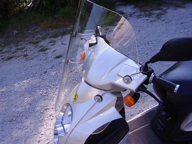

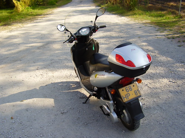

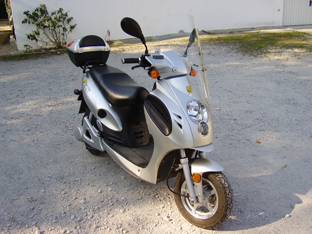

A minha bichinha com o fardamento de Inverno! Um acrilico improvisado às três pancadas, mas com muita serventia!
- PA010048.JPG (129.83 KiB) Visto 4286 vezes
- PA010046.JPG (120 KiB) Visto 4286 vezes
- PA010044.JPG (126.32 KiB) Visto 4286 vezes
lopes
- Mensagens: 1053
Re: Flash 2000 40Ah Gel
Pois... as fotos eram realmente importantes!
E esse acrilico ficou mesmo à maneira!
Mais duas boas mods sim senhor

- Mensagens: 3152
Obrigado Pedro Lopes. Realmente o acrilico dá uma protecção fantastica, principalmente nesta epoca de frio, chuva e vento.
Lembro-me que depois de andar com ele durante uns dias, retirei-o para lhe substituir as porcas zincadas por inox, mas só depois as fui comprar... apanhei tanto frio na viagem à drogaria, não estava mesmo a contar... resumindo, agora não quero outra coisa!

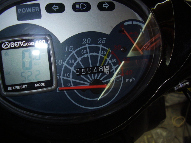

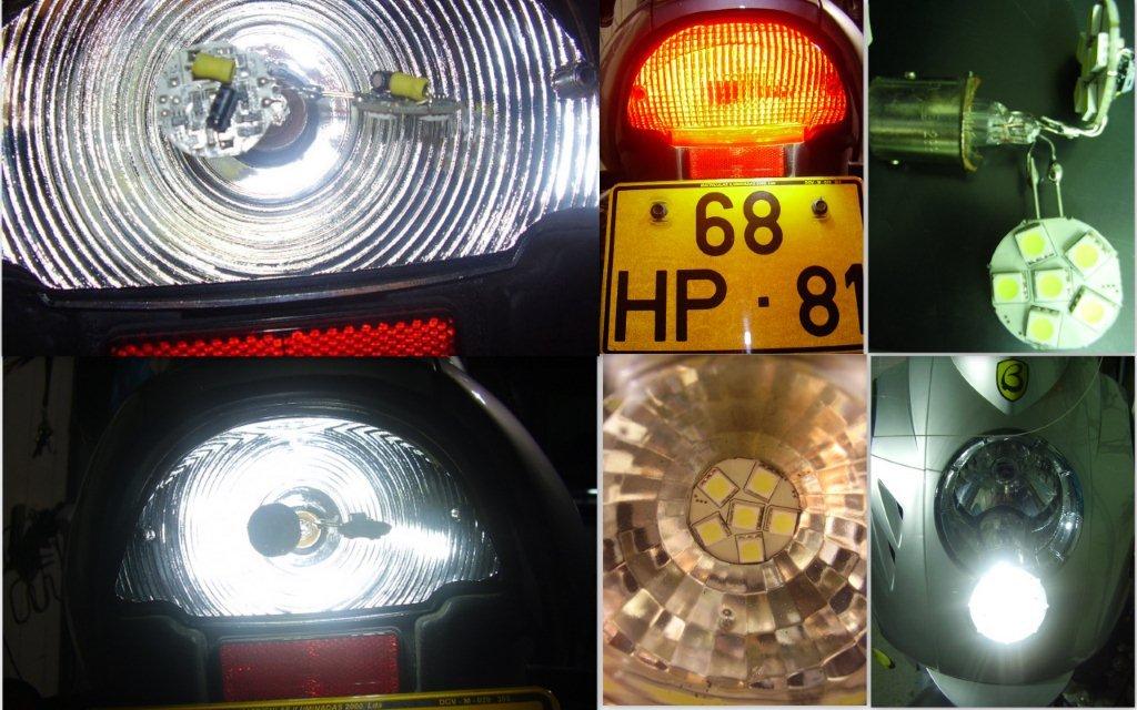

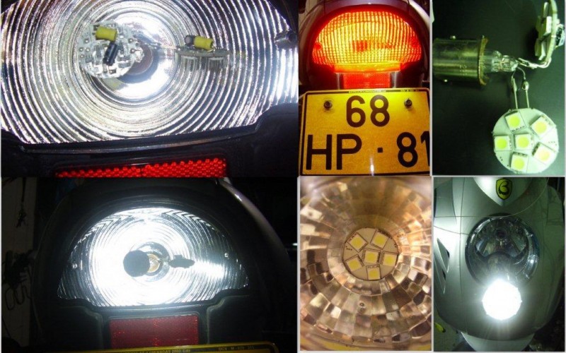

Só agora, passados quase três mêses, coloco aqui a alteração que fiz, pois ainda não sabia se iria resultar, podendo arrastar alguém para o erro! Mas nada disso, tudo se mantém operacional.
Foram 3 pak`s de Led`s (7€ cada) que comprei numa casa de componentes electronicos, de 1,2W e as tensões podem ser de 10 a 30V. Portanto funciona na perfeição com os 12V que conversor fornece.
A dificuldade maior foi realmente na lampada de trás, mas ainda acabou por ser a mais rapida a instalar, e eficaz.
Bastou para isso partir a lampada e soldar os terminais.
Ainda cheguei a temer ir perder a lumeniosidade, passar de 21W para 1,2W é uma diferença brutal, mas não se notou essa diminuição felizmente! Aqui ficam as fotos para retirar algumas duvidas...

- Mensagens: 1706
- Localização: Abrantes
Fantástico Jorge!
Parabéns pelos melhoramentos que fizeste na Flash! O ecrã parece mesmo um acessório profissional.
Gostei do relato da tua ida às compras. Realmente é a prova de que quando se agarra num VE já não se quer largá-lo mais!

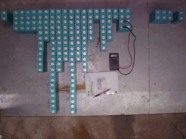

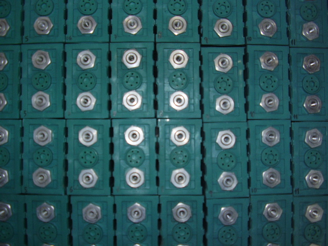

Embora tenham demorado a chegar, chegou bem a tempo de socorrer a flash...
Quanto às medidas, estão todas muito proximas, agora em relação ao seu peso???
Reparem no grafico real que fiz com a respectiva diferença em gramas, começando na de 698g até à 728g
- Mensagens: 3152
Ficam os kms feitos com as baterias de gel, que a meu ver teriam sido muito mais, se fossem sempre bem cuidadas
Só me resta começar uma nova etapa, tanto na minha vida como na da flash... andar sem stress de autonomia
