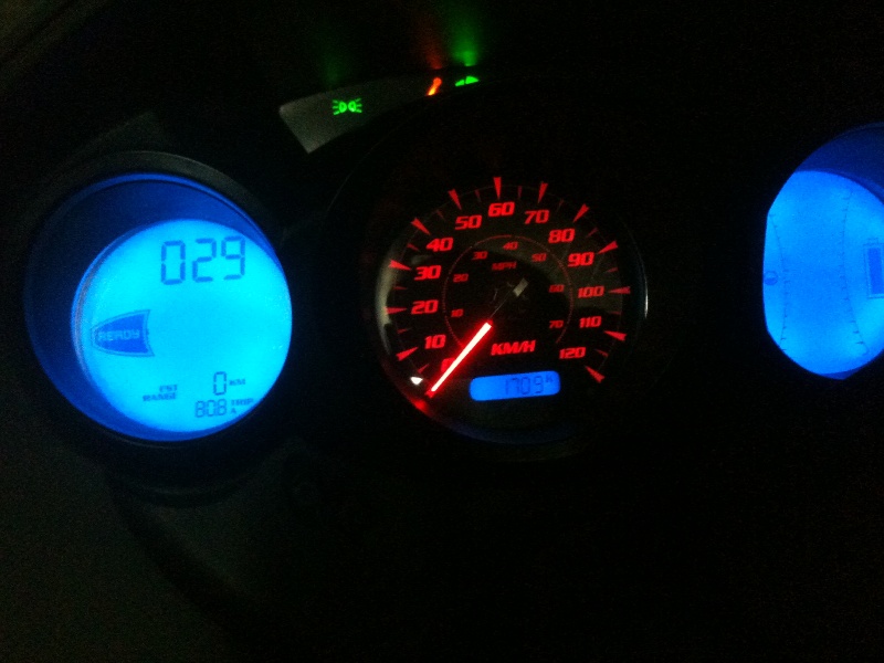

Entretanto, fiz ontem mais uma descarga completa. Desta vez, foi a tentar bater o record mínimo de autonomia. Acho que vai ser difícil fazer menos no futuro. Primeiro, porque acho que passei por situações que não passaria se fosse num dia-a-dia normal (do género de passar à velocidade máxima na AE em locais onde ainda havia algum trânsito). Segundo, porque as células já começam a estar mais "equilibraditas". Terceiro, porque a pendura vai deixar de ser tão pendura e a maioria das viagens daqui para a frente, vou ser só eu e a Super-ZEV. :-D.
Tenho uns vídeos com essas informações (que ela dá) que já vou meter no youtube e partilhar convosco. Para já, aqui fica a prova do crime (fazer "só" 80 kms com uma carga)... :-D.
