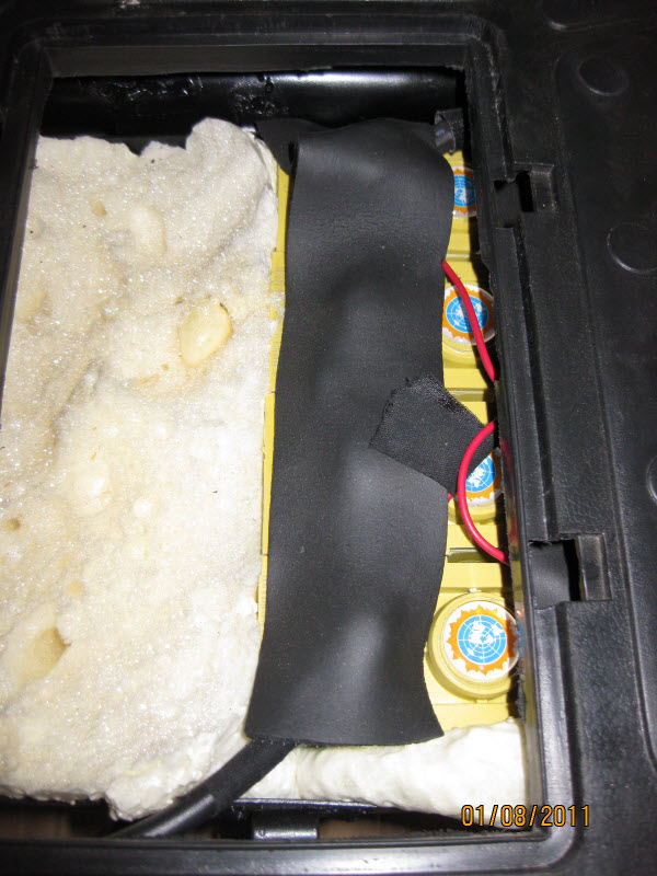

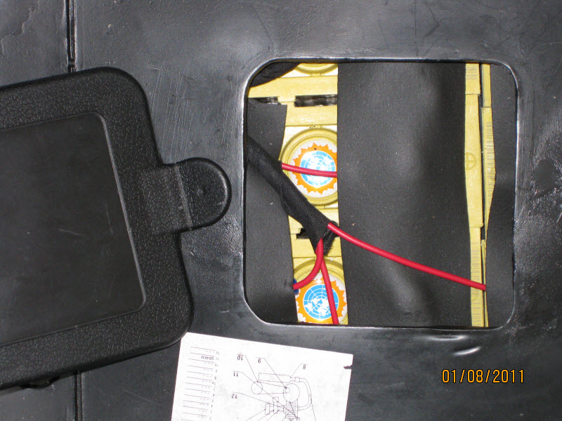

Tenta ver se a mota tem mesmo baterias de lítio...abre uma tampa...qq zona de acesso às baterias, tira uma foto e coloca aqui que o pessoal ajuda!

Não sei se assim dará para ver ...RuFuS Escreveu:Não podes fazer assim as contas...ogadiv Escreveu:Mas a predator tem outras baterias (72V/40Ah LiFePo4 Baterias Lítio), e tem uma autonomia de cerca de 100 km. ou estou errado?civic Escreveu:Até uma predator que é mais pesada e tem 5000w faz mais do que esses 50 km's com essas baterias. Alguma coisa está mal.
Sim...tens razão civic...por mais inclinado que o relevo seja com as especificações que ele deu teria de conseguir fazer pelo menos 60-65km mesmo com muuuuuita subida à mistura...e digo mesmo muuuuuuita...civic Escreveu:Pois, para teres uma ideia, estou à espera dessas células para a minha chinesinha e não espero menos de 80 km's de autonomia, 40ah em 48v.
Actualmente anda com baterias de gel que mal dão para fazer 20 km's e nunca ficou parada em nenhuma subida, algumas bem íngremes.
Basta ver que as Bereco Flash fazem 75-80km de autonomia...
Cumprimentos
- 2.jpg (127.54 KiB) Visto 3225 vezes
- 1.jpg (119.44 KiB) Visto 3225 vezes

São de lítio, se calhar é o controlador que está muito limitado, ou então tens alguma células que pode não estar nas melhores condições e basta uma deixar cair muito a tensão para o controlador cortar. Devias medir uma a uma, mas como a mota é nova devias era contactar o vendedor.
