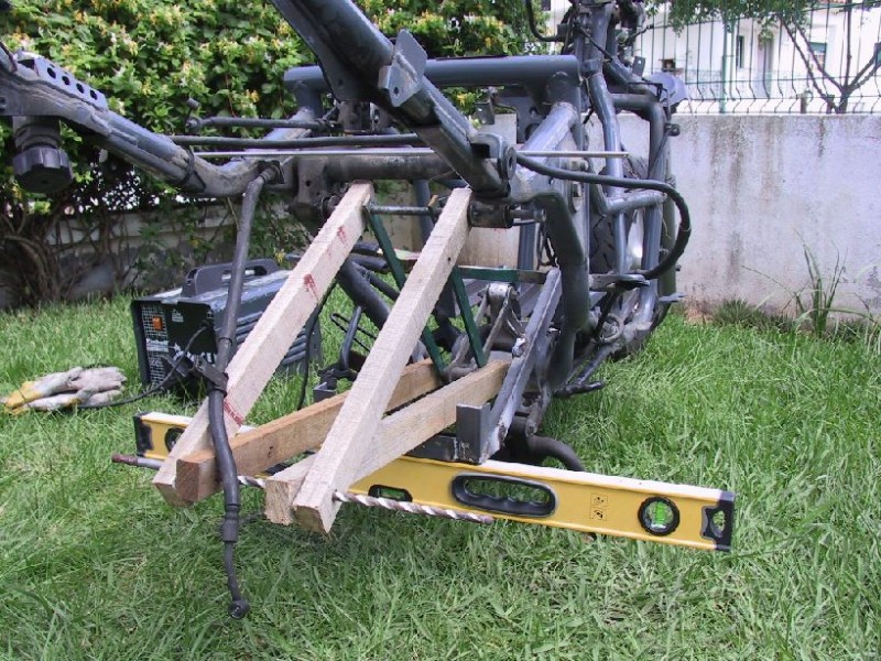

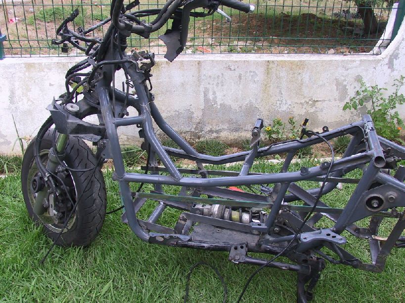

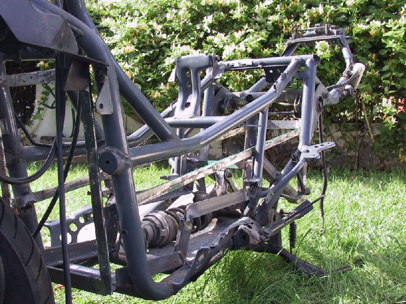

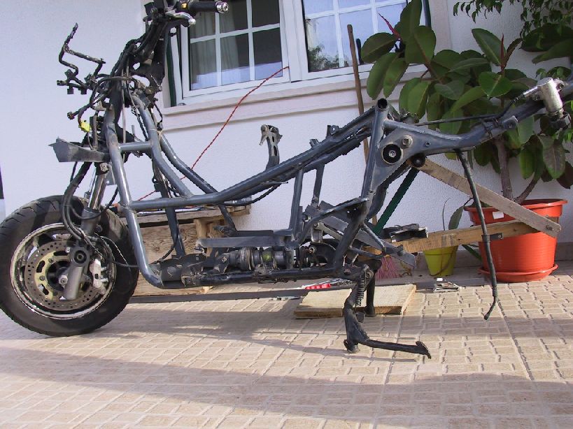

é necessário contornar o amortecedor e todo o mecanismo que lhe está associado, verificar o movimento total dos apoios de modo a não interferir no seu curso e ao mesmo tempo aproveitar o máximo espaço possível.
o último ponto de apoio onde a caixa se pode fixar é nos apoios do descanso central que se vê na figura anterior. daí para trás terá que ficar suspensa. tinha a opção de a fixar para cima mas para isso teria que cortar mais plástico do que convém (teria que passar pelo guarda-lamas e pela mala) e não me parece que seja necessário.

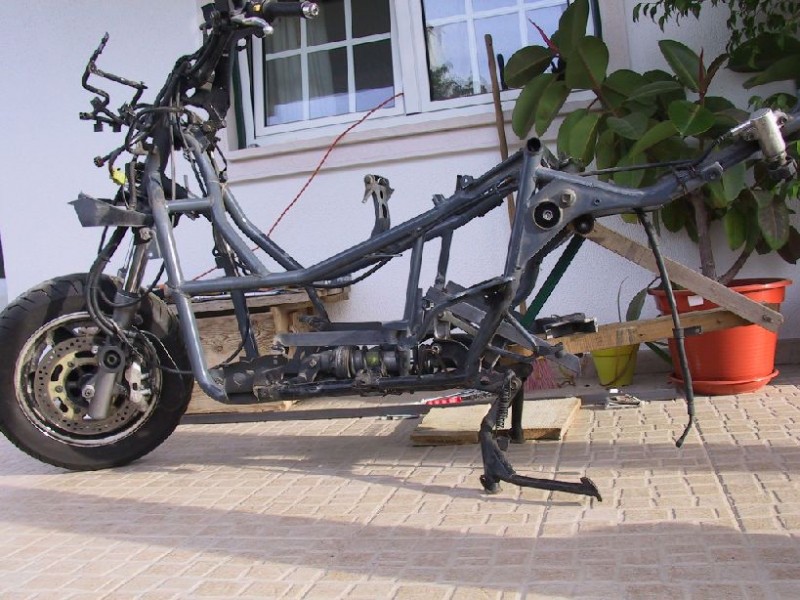

Re: Burgman 400 - Brincando e aprendendo...

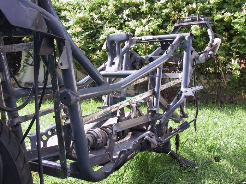

a “caixa oscilante” irá ter que passar por fora da caixa das baterias que aqui se vê e engatar por baixo desta no braço que vem da suspensão.
metade do batente do descanso central assim como o perno de apoio da mola (que também se vêm na figura) ficam no seu percurso e vão ter que ser alterados.

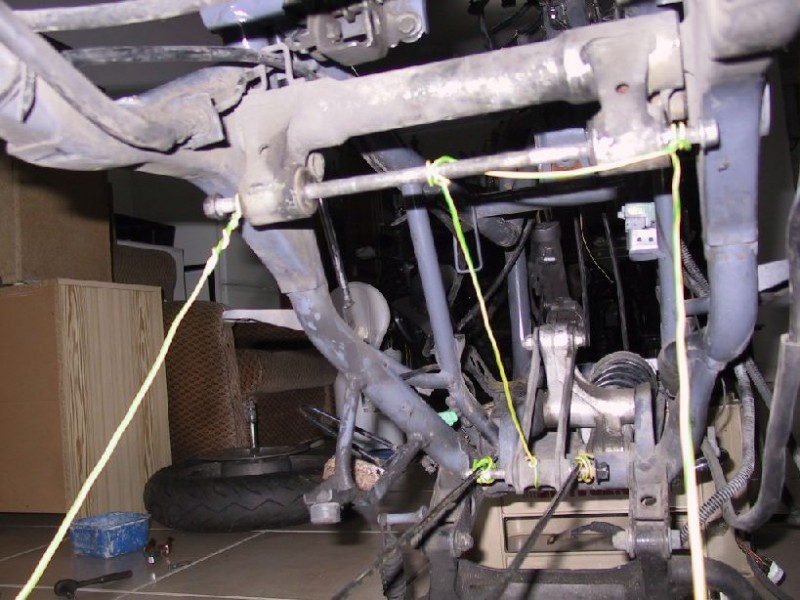

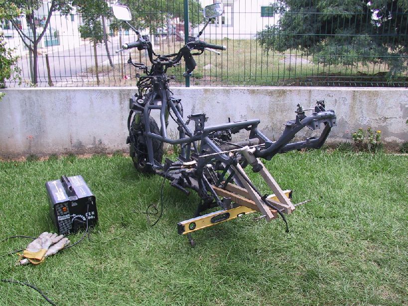

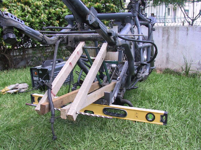

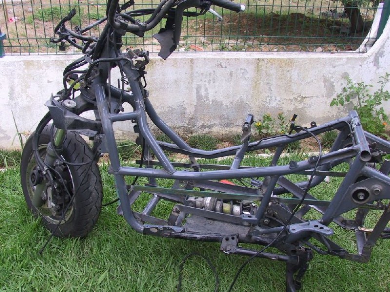

as dificuldades previstas para saber o local exacto do centro da linha longitudinal estão a verificar-se.
talvez nivelando a mota, a partir do presumível centro no topo se consiga uma aproximação

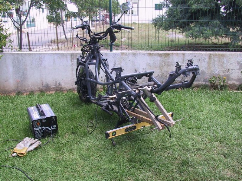

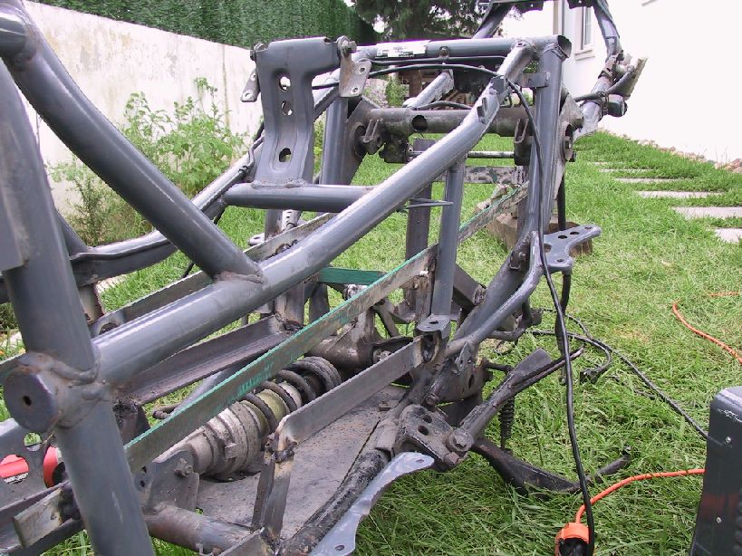

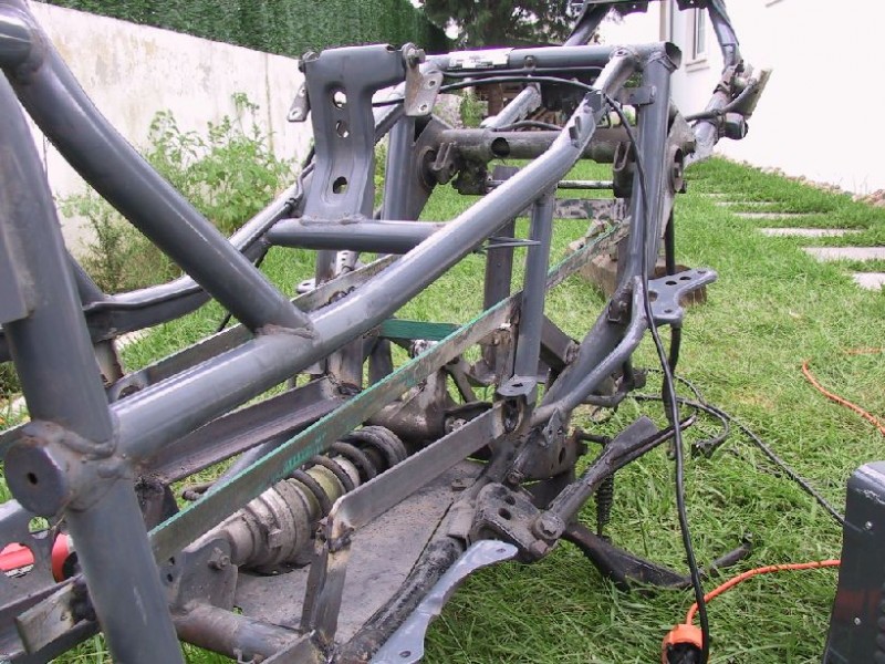

mais ou menos torta a caixa das baterias chegou ao limite posterior. se as contas foram bem feitas deve ficar a menos de 3cm da parte da frente da roda e entre as duas ainda vai ter que se movimentar a “caixa oscilante”.
a segunda camada de ferro (mais acima) também já está completa.

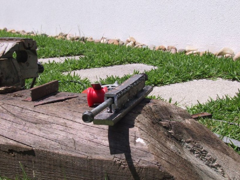

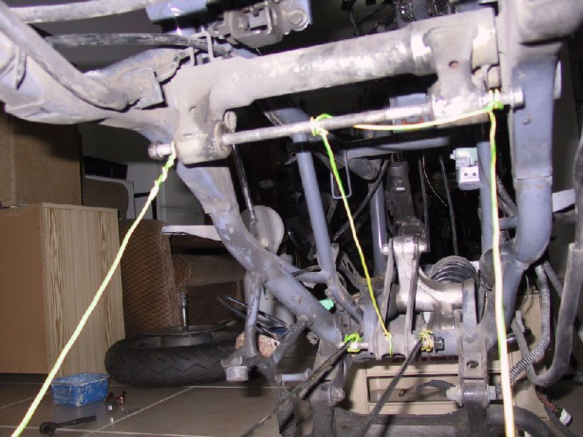

outra coisa que descobri é que, embora pensasse que o motor era pendurado no parafuso (que se vê na figura), o que na verdade não tinha muita lógica pois, apesar de ser só o movimento provocado pelo amortecimento, haveria sempre desgaste, não é isso que acontece. mas, como era assim que estava quando recebi a mota, nem pensei noutra hipótese.
já me estava a preparar para arranjar um tubo em aço dentro do qual o parafuso pudesse rodar sem causar grandes estragos quando verifiquei que o comprimento do furo por onde o motor era apoiado tinha menos 2mm do que o espaço onde encaixava. não é muito mas era o suficiente para haver deslocação em andamento, se fosse pendurado, o que deveria provocar alguma instabilidade.
eu sei que a explicação é evidente, mas demorei algum tempo a chegar lá
afinal o motor era apertado e o conjunto deveria rodar em dois rolamentos laterais que eram apertados contra ele e que ainda não tinha descoberto.
o resultado de tudo isto é que me vai simplificar muito o trabalho que estava a contar ter.

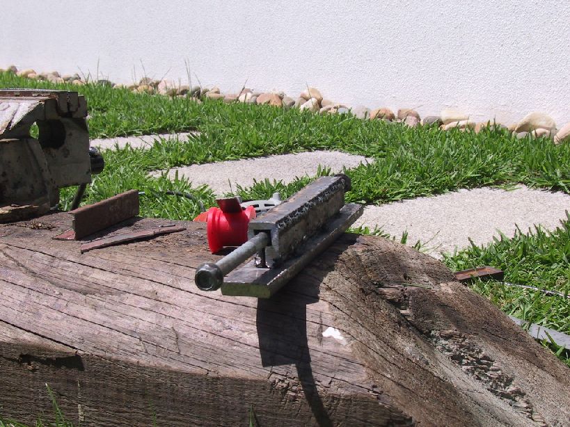

e, assim sendo, vai ser mesmo só ferro
esta vai ser a parte de cima…

esse esquema de travagem existe em algumas motas sim. é para ajudar os menos experientes a travar, evitando travagem muito forte apenas com o travão de trás, que leva facilmente à perda de controle da mota por derrapagem. alguns sistemas não têmpastilhas extra; as bombas de óleo da frente e de trás estão ligadas entre si por tubos extra com reguladores de "percentagem" e travar num deles aplica automaticamente uma certa percentagem de travagem no outro.
os braços oscilantes que já vi têm todos rolamentos, geralmente de agulhas. quando voltares a meter o eixo, enche-o de massa para depois ser muito fácil de tirar na próxima vez (o mesmo se aplica aos eixos das rodas).

o parafuso que aqui aparece tem 10mm de diâmetro por 300mm de comprimento. precisava de um m12x280,de preferência em inox. fui aqui a uma casa que se chama mesmo casa dos parafusos mas não havia nada parecido. encontrei alguns locais em portugal mas só vendiam em quantidades industriais. conclusão: teve que vir da alemanha.

esse parafuso de 10mm de diâmetro, tem algum simbolo ou número na cabeça da porca? alguns parafusos de partes "criticas" não são parafusos normais, são parafusos especialmente fortes.
