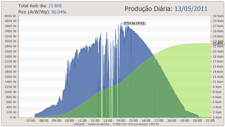

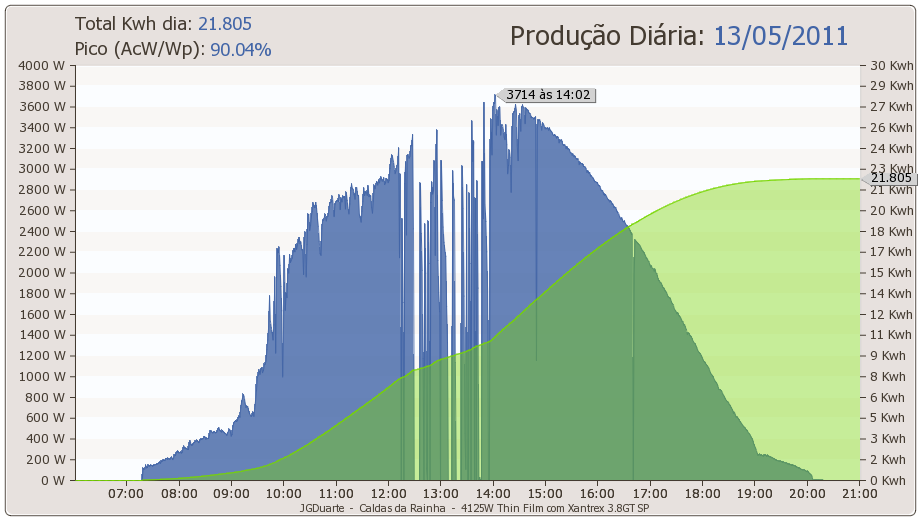

deixo o relato de mais um dia, em que a qualidade da rede deixa muito a desejar, se olharem para este gráfico, penso que diz tudo...
num dia que até tinha muita neblina, das 11h em diante começaram as alterações de tensão na rede... entre as 12:14 e as 14:00 o inversor desligou 218 vezes com tensão ac > 261v.
só não continuou a desligar porque aumentei prepositadamente o consumo dentro de casa.
na mp vizinha o problema foi o mesmo... o kaco fez 9:30 durante o dia em vez de 14:00.
no final do dia, já com a mp desligada, placa electrica a preparar o jantar, grelhador, tvs e iluminação a tensão de rede mantinha-se igual a si própria. (apenas 254,7v)
várias chamadas para a edp.... que nem sequer um piquete mandou ao local... que bela república das bananas!

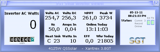

hoje pela manhã a minha torradeira, será melhor dizer "fritadeira" teve uma ajudinha dos srs. edp para fazer o seu trabalho mais rápido...
isto de ter 260v às 7 e pouco da manhã é fantástico... e não digam que é das mps... porque aquela hora até estava a chuviscar...
