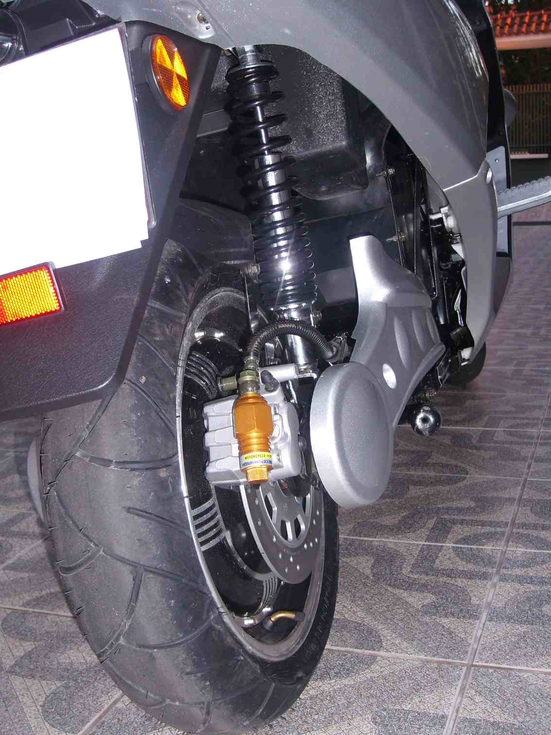

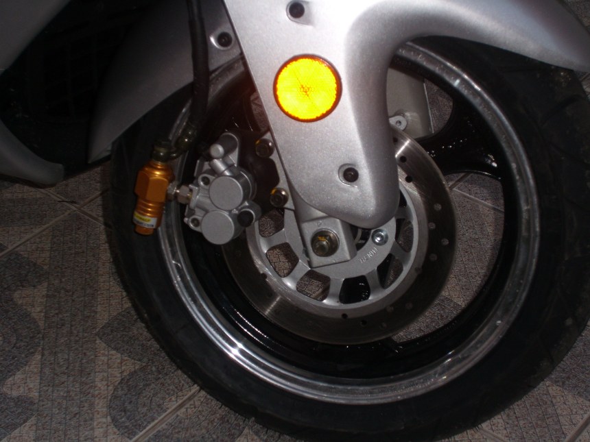

Re: A minha "Mula"
saudações verdes
então vamos por partes.
- mónica, as ferraduras são michelin. tentei aprender com a vossa experiência e conselhos, para não ficar a pensar que devia ter feito. segurança, (sobretudo em 2 rodas), nunca é excessiva.
- zointz, os "freios da mula", trazem abs. pelo que consegui saber, (peço ajuda aos técnicos), tem um objectivo semelhante ao abs dos automóveis. evitar derrapagens, acidentes e aqui quedas, quase certas, (mais uma vez o dito anterior, segur...etc). se é de facto eficaz, espero nunca o saber. mas haverá por aí quem nos explique melhor. alguém completa a minha ignorância?
não sei se as próximas imagens, podem acrescentar? ignorância minha.
já vim trabalhar com ela. ontem circulei em aprendizagem/treino, de subidas, etc. fiz quase 10 km. gostei muito. curva lindamente e é ainda mais fácil que na vespa.
claro que hoje, não arrisquei ir para a vci. quem conhece, entende as razões deste maçarico.
tive alguma hesitação nas filas. por isso arrisquei menos, fazendo um trajecto um pouco diferente.
quem já viu a "mula" teceu elogios rasgados. ficou estacionada à "porta" do metro do porto. se assim continuar, vou adorar "gastar o feno".

Re: A minha "Mula"
esse sistema de abs , não sendo um verdadeiro abs como as pessoas estão habituadas a ver ou conhecem , com os medidores de impulsos e calculador electrónico com as respectivas válvulas , é um sistema bastante simples e que cumpre na perfeição aquilo para que foi concebido , não deixar bloquear as rodas .
trata-se de um sistema de valvula que alivia a pressão das pastilhas caso o aperto da manete leve ao bloqueio do disco." barato" e eficaz

Re: A minha "Mula"
não precisas de ter um acidente para testar o abs, espero que nunca tenhas
basta fazer uma travagem mais brusca e vais sentir, de qq modo tem cuidado até ganhares mais experiência

Re: A minha "Mula"
tavares Escreveu:esse sistema de abs , não sendo um verdadeiro abs como as pessoas estão habituadas a ver ou conhecem , com os medidores de impulsos e calculador electrónico com as respectivas válvulas , é um sistema bastante simples e que cumpre na perfeição aquilo para que foi concebido , não beixar bloquear as rodas ,
boas,
é pá para quem é muito curioso e gosta sempre de saber um pouco mais, consegues explicar melhor o funcionamento da coisa ? é que eu que sou completamente novato nesta coisa das motas não conheço o sistema.

Re: A minha "Mula"
esse sistema abs não é na verdade um abs como nos carros.
como disse o tavares, trata-se de um sistema de valvula que alivia a pressão das pastilhas, mas é somente isso. não existe um sensor que detecte quando a roda bolqueou. este alivio da pressão é feito a uma pressão que foi pré-definida de fábrica. ou seja, a valvula está preparada para aliviar as pastilhas a uma pressão fixa é aproximadamente a pressão em que os pneus bloqueiam em piso seco.
claro que isto tem as suas desvantagens e por isso é que é muito mais barato que um sistema abs a sério.
para começar, à chuva, uma vez q a pressão necessária para bloquear é muito inferior do que em piso seco, faz com que este sistema deixe de actuar em piso molhado (que é qd faz mais falta...).
e também como devem calcular, pneus diferentes têm aderencias diferentes, o que faz com que a pressão regulada de fábrica para um determinado pneu possa não estar adaptada a outro pneu de outra marca.
espero ter ajudado

Re: A minha "Mula"
e não tem regulação ?? se tivesse podia-se ajustar conforme as condições.roms Escreveu:esse sistema abs não é na verdade um abs como nos carros.

Re: A minha "Mula"
não concordo com o facto de dizerem que as predator têm abs.
tenho muito respeito ao pessoal da sw mas não se pode chamar abs a isso.
já tive oportunidade de o testar há uns tempos atrás, quando um cão atraído pela mota decidiu correr na minha direcção mesmo em cima de uma curva. travei com toda a força que tinha e o resultado foi a derrapagem da roda da frente, que só não teve um mau desfecho porque já tenho muita experiência acumulada da outra mota. felizmente estava tempo seco senão o resultado era outro.
por outro lado acho que esse sistema acaba por interferir na força de travagem, retirando poder de travagem à mota. em descidas é preciso usar bastante força nas manetas para deter a mota.

Re: A minha "Mula"
boas,
antes de mais obrigado pela explicação e é exactamente por isso que eu gosto deste fórum, aprende-se , e se bem percebi é um sistema que basicamente alivia a pressão das pastilhas a partir de um determinado valor, sendo esse valor constante.
do que compreendi acabo por ter de concordar com o e-bike, pois todos sabemos que a condições de aderência dependem das condições climatéricas(temperatura/humidade/chuva), do tipo de pavimento, do tipo de pneus, logo em termos de afinação torna-se um pesadelo.
se regularmos para condições de maior aderência, então torna-se ineficaz quando faz mais falta que são as condições de menor aderência, mas por sua vez se o regularmos para menor aderência perdemos muita capacidade de travagem em situações que o piso permite.
provavelmente falta-me alguma informação pois não acredito que o sistema seja tão simples, e/ou a prática é diferente da teoria como tantas vezes acontece por não levarmos em conta as múltiplas variáveis do mundo real.
talvez alguém com experiência neste sistema possa colocar aqui o seu testemunho em situações reais, pois se funcionar razoavelmente não me importaria de investir isso na minha chica. confesso que tenho terror que a roda da frente bloqueie numa travagem.
fiquem bem.
