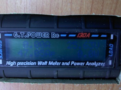

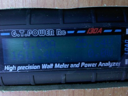

- img035.jpg (30.47 KiB) Visto 8798 vezes
- img032.jpg (29.64 KiB) Visto 8798 vezes

dá uma espreitadela, tens aí o grafico:
http://69.175.14.181/catalog/product_in ... daec043e37
a 600rpm situa-se nos 2kw.

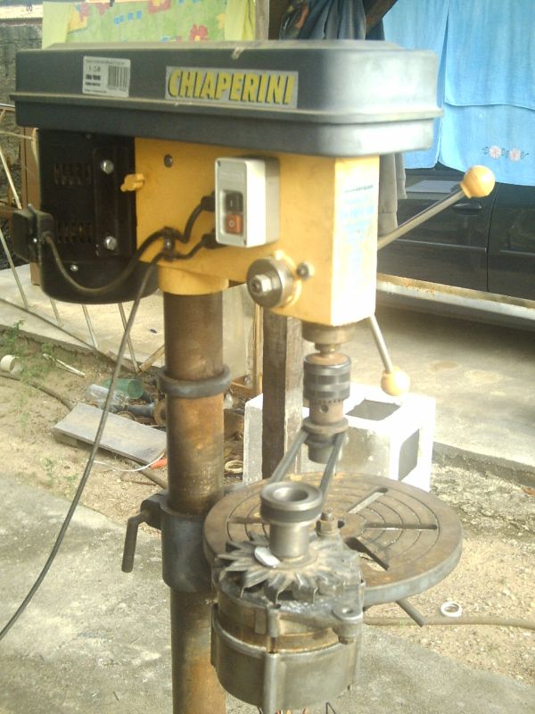

a única diferença desse gerador para o meu, está obviamente no cut-in (o meu está a 160rpm..talvez altere isso, visto que o tenho de novo na bancada) e no site é 140rpm...e ainda muito importante, a resistência interna das bobines que o stator do link deve ser concerteza diferente do meu.
eu não tenho forma de fazer um gráfico correcto do meu gerador, pois não tenho nenhuma forma mecânica de o fazer rodar a varias rotações.
um berbequim ou algo do género não ira conseguir roda-lo correctamente e controladamente a varias velocidades.
aqui está um frio de rachar!!!

na falta de um inversor de frequência, uma furadeira de bancada faz um bom trabalho. esta minha por exemplo, possui 12 velocidades, e ainda dá de ter mais de uma polia para por no mandril. com duas polias no mandril, dá de fazer 24 velocidades diferentes.
- Fur_Banc_Alt.jpg (92.71 KiB) Visto 8589 vezes
