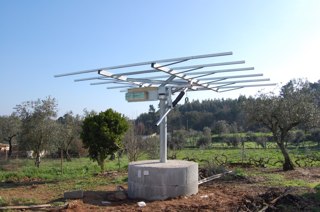

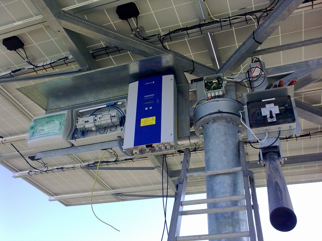

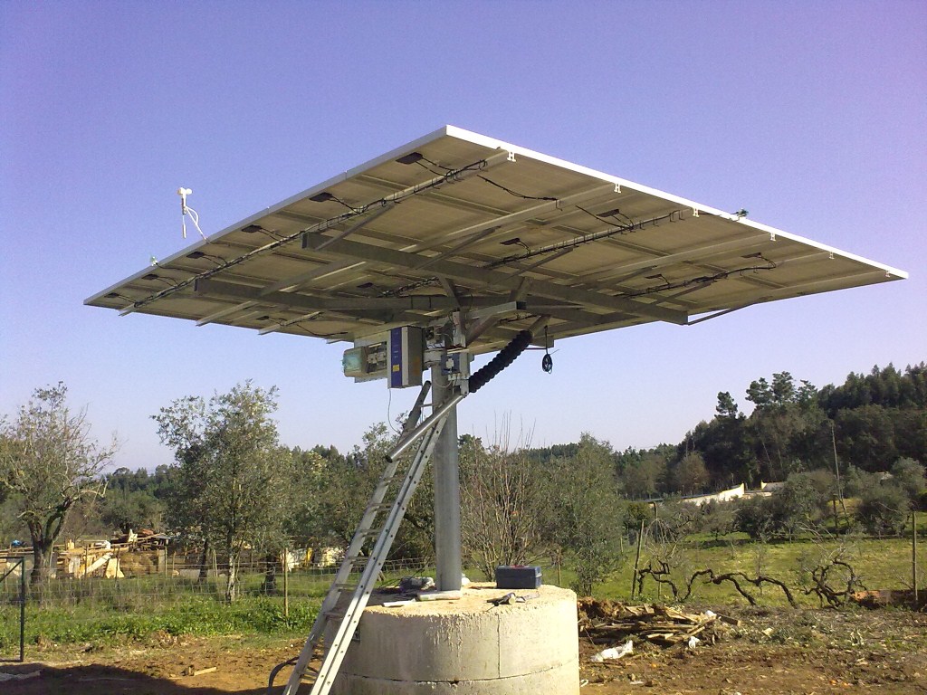

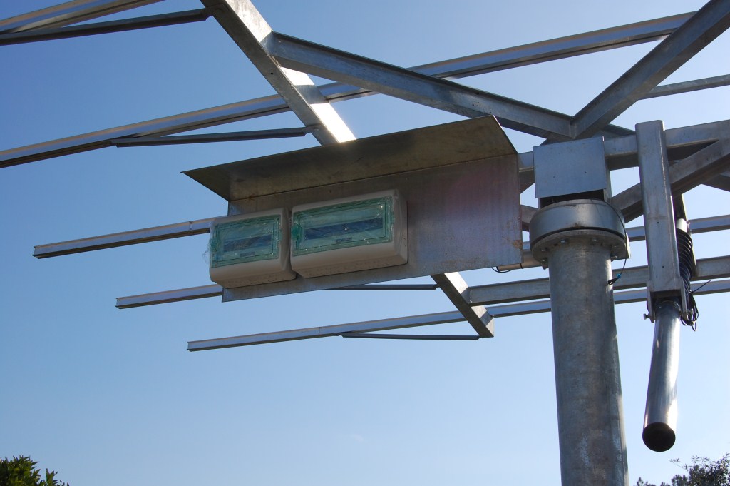

estáva mais que na altura de dar novidades
esta quinta-feira foi o segundo dia de trabalho de volta da minha mp e ficou praticamente pronta para levar com os paineis e o inversor. além de outros pequenos pormenores, é basicamente o que falta montar.
o "arranque" após a saída da nova legislação parece ter vindo provocar alguma rotura de stock de material, essencialmente dos paineis, pelo que a chegada dos meus continua prevista para o final do mês (como inicialmente previsto).
acho que desta vez já estou em condições de confirmar que vão ser 18 paineis da bauer 230w (4140w instalados), e a pedido de muitas familias... o kaco 3600xi pt 3.45! aqui tenho que agradesser a muitos de vocês, pois seguramente que me ia arrepender de instalar o sma...
deixo mais algumas fotos:

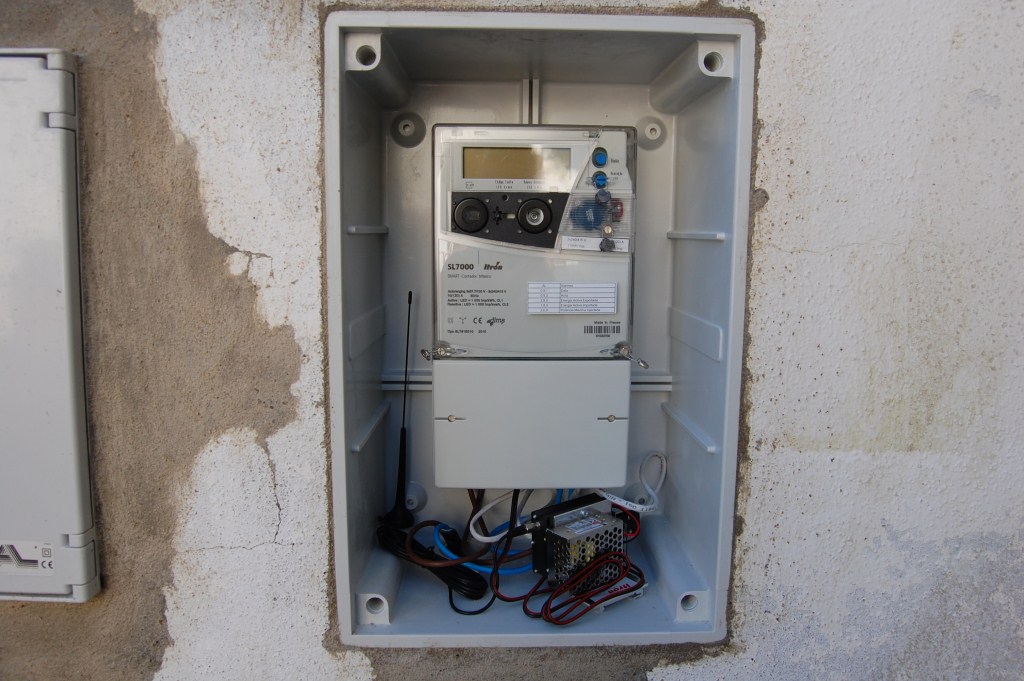

o contador já com o modem
já lá está o espaço guardado para o kaco
o seguidor completamente montado e desertinho por levar com os paineis em cima!
abraço e um fim-de-semana cheio de sol para todos!

e tal como previsto os paineis chegaram mesmo na semana passada, pelo que avançaram logo com a instalação...
tinha referido que faltavam apenas pequenos pormenores, mas são mesmo muitos pormenores envolvidos numa montagem duma mp... não fazia ideia, já vai com mais 3 dias de trabalho e amanhã ficará pronto para marcar o registo.
sei que durante a tarde já fizeram alguns testes ao seguidor e tenho pena de não poder ter estado presente... deve ser emocionante ver o nosso "gira-sol gigante" por fim a mexer-se.
deixo mais umas fotos (digam lá que aquele inversor não combina lindamente com o azul do céu )
abraço e bons dias de sol para todos!

boas! pedrolopes
sem duvida que está a ficar um beleza…
agora só falta por a bombear uns bons kwh por dia!
uma dica, quando estiverem a testar o seguidor aconselho simular rajadas de vento forte em função da calibração e temporizador pretendido, fazendo com que o seguidor primeiramente se coloque à defesa (horizontal) e seguidamente faça um movimento de correcção com reposicionamento para o sol, é um teste que deve presenciar de preferência para ter a certeza que essa função está ok!
pelos vistos a paisagem próxima já levou um desbaste, pelo menos um laranjeira e uma oliveira já foram dar achas... mas foi por uma boa causa, todas as sombras são de evitar!

boas,paulol Escreveu:boas! pedrolopes
sim, os técnicos falaram-me também nesse teste, que acho que ainda não foi feito hoje. infelizmente não vou poder presenciar já agora qual é o tempo de espera normal para o seguidor se voltar a reposicinar? alguém sabe? é configurável?
é verdade! já comecei a tratar de arranjar mais uns minutos de sol... lol foram mesmo 2 laranjeiras e 2 oliveiras, mas as laranjeiras apenas mudaram de sitio pois eram mal empregadas. as oliveiras já fazem cinza ali na lareira e então com este frio não é perceptivel nas últimas fotos, mas ao fundo do lado direito tenho uma plantação de 60 pés de oliveiras colocados no ano passado... azeite também não vai faltar!
