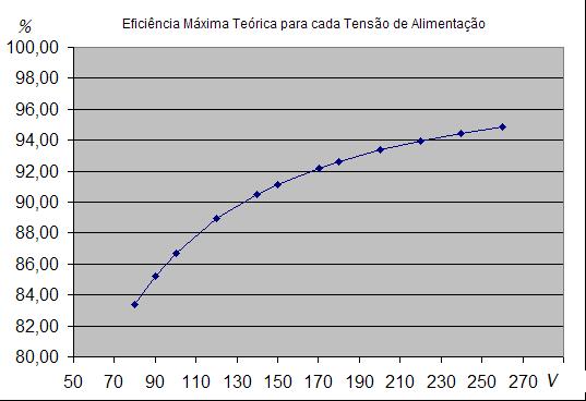

ok, então se forem 7 bobinas em paralelo já começa a fazer sentido (~13.8 ohm de resistência as 7 em paralelo). aliás, sabendo isto, acho que já é possível calcular a eficiência máxima teórica que o motor pode ter dependendo da tensão de alimentação:
EficiênciaMáximaTeóricaVsTensão - Motor Tavares.jpg (29.86 KiB) Visto 10300 vezes
o que o gráfico mostra é a eficiência só com os efeitos resistivos, ignorando os efeitos magnéticos e mecânicos. na prática é preciso mais tensão do que a indicada no gráfico, pois a bemf vai obrigar a ter tensões maiores.
estás a contar com que eficiência máxima? pelo gráfico, para chegar aos 90%, vai ter que ser alimentado a mais de 130v; ou mais de 220v para chegar aos 94%.

ainda não cheguei a esses cálculos e não faço a minima ideia da eficiencia do motor.
