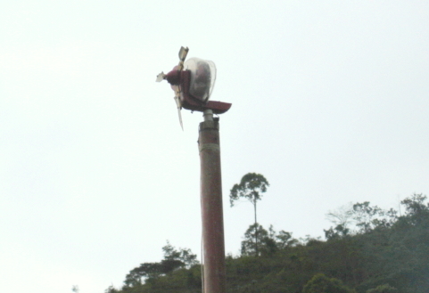

vejam o estado que ficou meu aerogerador após um tempestade, como não tive tempo de bolar e instalar nenhum sistema de freio ou desvendamento, devido ao acidente que sofri enquanto testava o mesmo. as hélices eram provisórias de tubo pvc e não aguentariam mesmo, mas depois de ver o estrago, aconselho que não usem pvc ou madeira, creio que o mellhor e fazer em alumínio, como faz o josenir, pois assim amassaria tudo mas não voariam pedaços.
por sorte estava em local desabitado e não feriu ninguém, depois disto andei pesquisando e descobri que isto acontece com certa frequência em projetos caseiros.
construir e instalar um aerogerador é um tarefa que requer muito cuidado e planejamento e não devemos fazê-lo sozinhos. afinal estamos tentando domar forças naturais, que fogem ao controle o tempo todo.
e sobre minha saúde, continuo em tratamento, faz exatamente um ano que ocorreu o acidente, já fiz duas cirurgias e perdi parcialmente o movimento do braço direito e do punho esquerdo, vou fazer outra cirurgia em janeiro pra retirada da placa do ombro espero alguma melhora dos movimentos do braço depois disto, ainda sinto muitas dores.

concordo com o tema, com certeza está faltando algo específico nesta área. o título pode ser bem genérico, algo como: "energia eólica - cuidados com a segurança".
no meu caso, já tomei alguns bons sustos, mas nada de muito grave. uma coisa que acredito ser bastante útil, e que nas turbinas eólicas para bombeamento de água é comum, é um freio para fazer uma parada para manutenção. nos aerogeradores de pequeno porte isso não é comum, mas é igualmente necessário. é possível que se perceba uma tempestade chegando, e neste caso poderia ser útil deixar o aerogerador travado, evitando maiores danos.
um dos meus acidentes ocorreu quando tive que fazer uma parada no aerogerador à noite. com a pouca visibilidade acabei sendo atingido na sobrancelha pelas pás da hélice. o corte não foi profundo, mas me causou um grande susto.
uma outra situação ocorreu com um ajudante meu. pedi a ele que trocasse a correia do aerogerador, mas tive muito cuidado em advertí-lo que antes de fazer o trabalho fizesse a parada da hélice e a deixasse travada para não arriscar uma rajada de vento causar algum movimento brusco. mas infelizmente ele não me levou a sério, e achou que poderia segurar a hélice com a mão. tentou trocar a correia sem travar a hélice, e então teve quatro dedos presos entre a correia e a polia e sofreu fratura de três dedos. os ferimentos foram muito graves. e ele acabou ficando quase um mês sem trabalhar por conta disso.
no mais, saúde ao amigo cascavelo ! e que deus proteja os nossos amigos iniciantes das desventuras que ele passou.

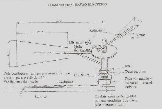

amigos, neste tópico tem-se falado de segurança nos aerogeradores, tema que eu também acho de suma importância. também eu já tive alguns pequenos percalços. queria então contribuir com um sistema de travagem para tempestades. devido á fácil confecção torna-se uma mais valia na segurança de aerogeradores.
contactor do travão eléctrico
este contactor serve para travar automaticamente o aerogerador durante uma tempestade. é composto por um leme que se mantém paralelo ao vento. sobre o mesmo eixo roda outro leme, menor, com cerca de um terço da superfície do leme anterior. este pequeno leme mantém-se perpendicular ao vento por meio de uma mola com uma tensão que só permite a extensão para ventos superiores de 12 m/s a 15 m/s. neste caso o pequeno leme roda atuando um micro-interruptor que dá passagem á corrente. pode ser para um ralé ou outro qualquer tipo de atuador elétrico. sendo que através desta ação será atuado o travão mecânico, esse travão poderá ser de varias maneiras (disco, maxilas etc.) também poderá funcionar por cabos por tirantes de varão de ferro, tubos hidráulicos etc.
nota: para afinar todo o sistema e regular a força da mola, temos que por a engenhoca ao vento. uma das maneiras mais fáceis é numa carrinha de caixa aberta. num dia de vento fraco pomos o nosso “condutor” a guiar a carrinha + ou- a 40k hora, e afinamos o engenho.
- 40.JPG (47.64 KiB) Visto 11504 vezes

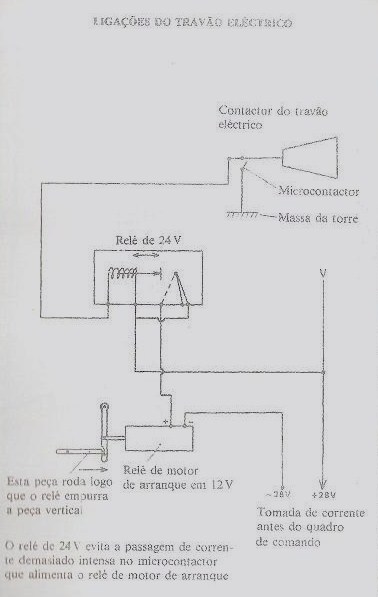

Re: Energia Eólica - Assuntos Diversos Relacionados
esquema das ligações elétricas
espero ter contribuído com mais esta pequena participação.
- 14.JPG (40.49 KiB) Visto 11504 vezes

bricoleiro,
ví desde o dia em que postou as suas mensagens, e de imediato aprovei a ideia. é aquele tipo de coisa simples, mas que pouca gente se deu ao trabalho de pensar, e mais ainda, de dividir com o próximo, como você fez.
meus cumprimentos pelo seu desprendimento em dividir conosco aquilo que lhe custou tempo, recurso e trabalho. espero que em 2011 continue a trazer muitas outras contribuições como esta à nossa comunidade

na minha opinião, não é a forma mais correcta de aproximação ao problema.
para quê complicar um sistema de travão, quando pode implementar um sistema mecânico "furling" no próprio gerador?.
esse dispositivo ficará abaixo do gerador (mínimo 1 metro...dependendo do raio das pás), logo a medição de energia do vento não é fiável para qualquer diâmetro de gerador. quanto maior o gerador, maior a distancia.
o factor turbulência , não vai permitir usa-lo mesmo com uma correcta afinação do dispositivo.
em caso de travões, eu acho que um controlo electrónico pode superar o mecânico.
numa ventoinha tão pequena, os rpms vão acima das 1000, logo não me parece que o problema que obteve tenha sido "overspeed" mas sim uma construção demasiado frágil (pás de plástico, má fixação, distancia a torre etc etc).
outro factor foi não ter tido em conta a distancia das pás a torre, que na imagem em cima, parece-me bastante reduzida. quando o gerador acelera, as pás flectem bastante para trás e batem na torre. apontaria que o seu problema proveio desse facto.
problemas de construção a parte, o melhor seria com um pequeno micro controlador, saber as rpms do gerador (através de 2 das fases ac) e actuar conforme necessário (ex: travagem do gerador se rpm > x durante mais do que y segundos. libertação do travão quando rpms abaixo de z rpms)
sei que parece difícil implementar, mas seria o mais fiavel.

em momento algum o bricoleiro disse que estava apontando "a melhor solução". o que ele fez foi apresentar uma solução simples e que se encontra ao alcance de qualquer um. quem domina muito bem a eletrônica e é capaz de programar microcontroladores não precisa de sugestão para implementar o controle de rotação do gerador em uma turbina. mas aqueles que estão iniciando precisam sim de soluções simples como esta.
mais uma vez meus cumprimentos à iniciativa do bricoleiro em compartilhar conosco seus conhecimentos.

olá bricoleiro.bricoleiro Escreveu:esquema das ligações elétricas
tudo bem.........mas não lhe ficaria mal dizer que esta ideia não é sua. tem um autor.
lá no livrinho, onde você copiou estas imagens, tá lá o nome do mesmo.
