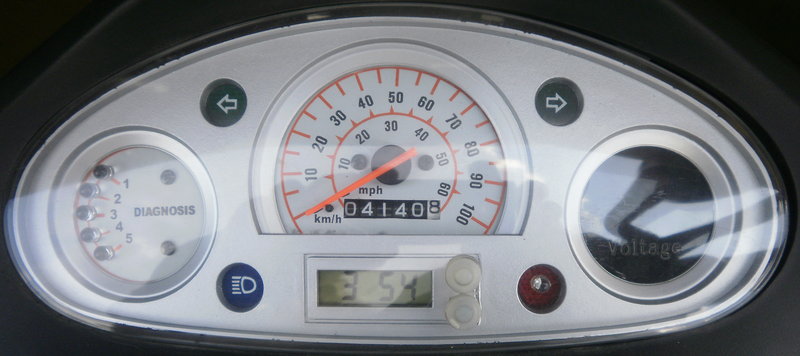

primeiro o aspecto
antes (não é o display da minha,mas é como ficaria se não tivesse sido alterado)
depois (ainda desligado pois não tenho foto com ele a trabalhar)

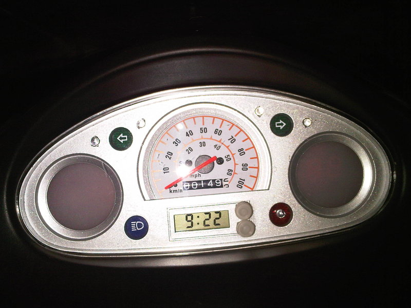

as alterações foram :
alteração da localização dos leds (antes mostrador da esquerda)
substituição do mostrador da esquerda pelo amperímetro vindo directamente do oriente.... muita pesquisa no ebay.... muita indecisão do local para o colocar.
colocação de de mostradores novos em branco fosco.
aqui começou a aventura, eu queria que ambos os mostradores fossem iguais, após muita deliberação cheguei à conclusão que branco fosco éra o melhor, mas onde arranjar ?
solução:
canibalizei um dummy de uma nova torradeira tefal que tem uns leds no interior, e tinha uma placa fosca que era exactamente o que pretendia
por baixo do mostrador fosco estão dois discos vermelhos para filtrar toda a luz excepto a vermelha, mais uma vez problema... com não conseguia arranjar a cor correcta, lembrei-me de ir ao office center, comprei uma daquelas prateleiras empilháveis vermelha, e mais uma vez foi canibalizada.
todos os discos foram cortados com um ferro de soldar e aparados com uma rebarbadora.
resultado:

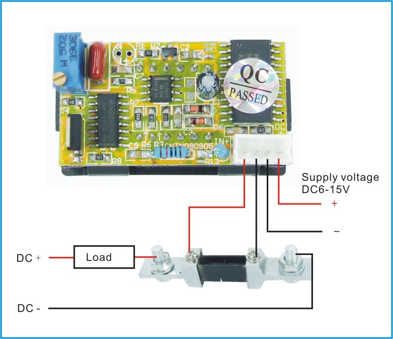

o amperímetro não funciona bem ligado ao conversor dc-dc porque a alimentação do amperímetro tem de estar isolada da fonte a medir (sinceramente não percebo porquê, mas é verdade, neste momento funciona bem com uma pilha de 9v)
os displays (voltímetro na direita e amperímetro na esquerda) estão muito afastados relativamente ao mostrador fosco e os numero estão muito distorcidos e com pouca visibilidade, será algo a melhorar.

zointz Escreveu: o amperímetro não funciona bem ligado ao conversor dc-dc porque a alimentação do amperímetro tem de estar isolada da fonte a medir (sinceramente não percebo porquê, mas é verdade, neste momento funciona bem com uma pilha de 9v)
sim, não é de estranhar, porque o conversor dc-dc neste momento está ligado depois do sensor de corrente, e como tal ele não está a medir o sensor. uma alteração simples e que podes fazer para o meter a funcionar, é dar-lhe (ao amperímetro) a massa (gnd) de alimentação antes do sensor de corrente, assim resolves o problema, mas atenção, só no caso
desse sensor estar ligado no negativo da bateria.

pelo que dizes, devo ligar o negativo do amperímetro directamente à bateria, e o positivo ao conversor dc-dc ? e isso não vai injectar uma tensão maluca no amperimetro ? agradeço a ajuda

faz um esquema de como está ligado e mete aqui, assim é mais fácil ajudar-te.

o conversor dc-dc está ligado directamente às baterias pela cablagem da moto, o sensor do amperímetro apenas mede a passagem de corrente para o controlador, no cabo de potência do lado negativo.
há ligações independentes das baterias para o carregador, cablagem da moto, e controlador.

muito rápidamente
sendo a carga (load) apenas o controlador+motor
o shunt está ligado ao borne negativo da bateria, e como disse o grande barrocas, o conversor está tb directo à bateria, assim como o bms e o carregador.
pelo shunt apenas passa a corrente para o controlador -> motor.
pelo que estive entretanto a consultar é um problema por a massa ser comum à carga e ao amperimetro,a solução é isolar as alimentações.
