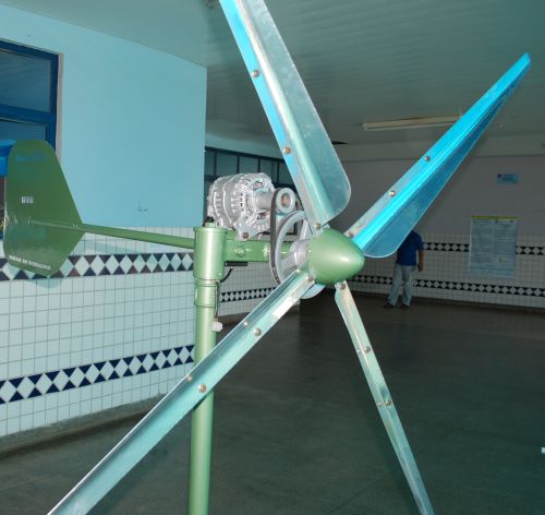

obrigado, a tua foto tem um aerogerador e tembem tem rodas para aumentar a velocidade?? e que motor é esse??
Josenir
Colaborador
Colaborador
Mensagens: 1473
Re: aerogerador
Mensagem por Josenir »
aerogerador sp Escreveu:obrigado, a tua foto tem um aerogerador e tembem tem rodas para aumentar a velocidade?? e que motor é esse??
sim, na maioria dos meus projetos uso ampliação através de polias e correia. neste caso eu exagerei um pouco e usei uma ampliação de 1:6. a polia do alternador é de 50mm e a do eixo da turbina é de 300mm. esse é o jeito mais fácil e de menor custo para fazer a ampliação de rotação. veja na foto abaixo um pouco mais de detalhes. o gerador é um alternador automotivo modificado conforme projeto publicado aqui no forum.

Mensagem por aerogerador SP »
em vez de um alternador como o senhor fez posso comprar um refrigerador de caminhao e por as rodas 1:5 para aumentar a velocidade pode ser??
se fosse um motor de um refrigerador de um carro de 12v era preciso um regulador de carga para carregar um bateria de 12v né?
e à motores desses potentes para dar 50w para cima, que potencia costumam ter mai sou menos??

mas é isso que eu estou lhe sugerindo já faz dias. repetindo novamente: consiga um motor de refrigeração de caminhão de 24v e use uma ampliação através de polia e correia de 1:5.
aerogerador sp Escreveu:se fosse um motor de um refrigerador de um carro de 12v era preciso um regulador de carga para carregar um bateria de 12v né?
e à motores desses potentes para dar 50w para cima, que potencia costumam ter mais ou menos??
qualquer que seja o gerador, sempre vai ser necessário um regulador de tensão. um motor de refrigeração de caminhão vai ter potência mínima de 150w, logo se fornecer uma boa rotação é bem provável que consiga mais de 50w. quando for comprar vai ver escrito no motor a potência dele.
