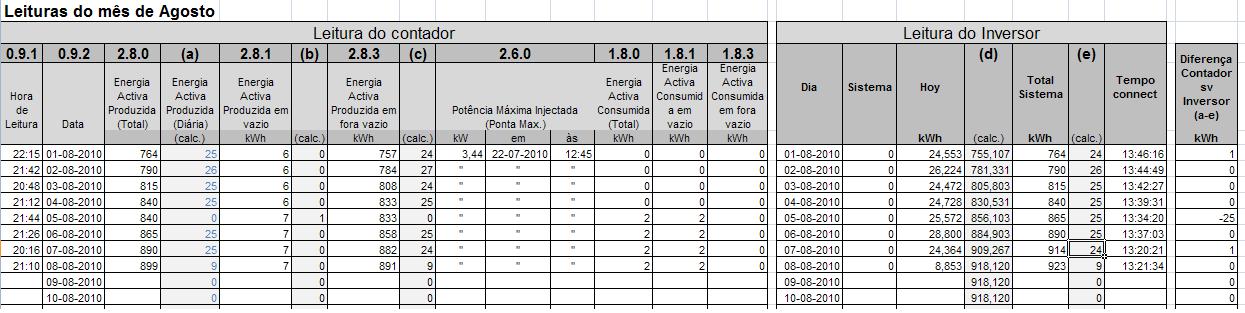

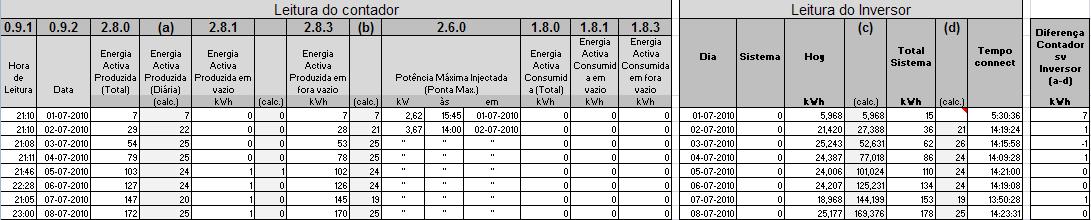

deixo aqui uma folha com os valores actualizados.
um abraço.

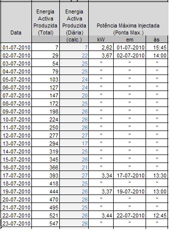

finalmente ontem ultrapassei a barreira do 1/2 mw
também verifiquei que a potencia máxima injectada era 3.67 desde 2/07/2010 e a partir de 17-07-2010 apareceu com um novo valor (mais baixo) e desde aí tem vindo a actualizar-se com valores superiores que penso que é o correcto.
alguém sabe porque possa ter acontecido isto?
abraço.

revoltado Escreveu:olá.
abraço.
boas ,a potencia max injectada no contador e actualizada todos os meses ou seja , no teu caso o mes vai de 17 a 17 , no dia 17 de cada mes a pot.max é apagada e é registada nova leitura , por ex dia 17 max pot .injectada 3400w fica esse valor como pot. max dia 21 nova pot. max atingida 3600w, fica esse valor até ao proximo dia 17, se esse valor (3600w) nao for ultrapassado ate lá , e assim sucessivamente, isto é assim em todos os contadores. entendeste?

exactamente jama. é isso mesmo. todos os meses, na data em que é lançada a factura, o pico do contador é reinicializado.
neste caso, isto significa que ele vai receber os seus primeiros 230 euritos...
abraço.
obrigado.
percebi perfeitamente
já estava a pensar que tivesse faltado a energia ou coisa parecida.
um abraço.

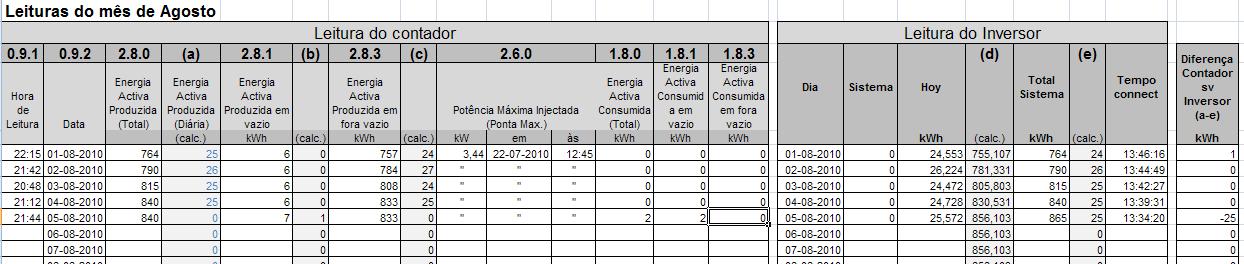

após 1 mês e 4 dias de produção regular, heis que surge algo muito estranho.
hoje (dia 5-08-2010) ao fim do dia quando fui ver os valores do contador e do inversor verifiquei que o contador estava com uns valores muitos estranhos.
segundo o inversor produzi 25 kw, mas segundo o contador não produzi nada e ainda consumi energia activa em vazio (que nem sei o que isso é).
vejam a imagem com os valores:
o contador apresentava as duas luzes acesas continuamente. mais tarde apagaram-se mas os valores permanecem os mesmos.
já vos aconteceu algo parecido? o que pode ser?
peço-vos que se souberem o que se possa estar a passar que me elucidem.
muito obrigado, e um abraço.

eu tenho exactamente o mesmo equipamento inversor/contador e como o inversor durante a noite com cerca de 10w, eu espero que mais cedo ou mais tarde apareça no campo da energia activa consumida 1kw (o contador não mostra fracções, mas quando atingir o kw passa a mostrar). agora estranho é não contar nada no dia em questão e surgirem logo 2kw na energia consumida. o contador deve estar com problemas, sugiro que contacte a janz ou a contar para ouvir a opinião deles..
outra opção será pedir à edp para analisar o log do contador (li que este contador guarda em memória os últimos 40 dias).

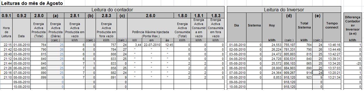

jduarte Escreveu: mas voltando ao contador... ele contínua sem contar... ou foi só aquele dia?
olá
estas são as leituras actuais:
como se pode observar, aquela situação do dia 05-08-2010 não se voltou a verificar,
o que me convence cada vez mais que possa ter sido a edp que se ligou ao contador e o tenha deixado "pendurado" até ao meu telefonema.
mas isto é apenas uma suposição.
