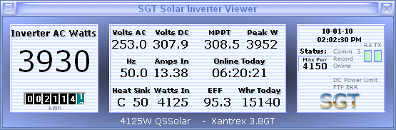

boas,
o inversor ainda mantêm os parâmetros de fábrica ou já foi reprogramado? a edp já tomou alguma posição quanto à tensão da rede?

boas,
afirmativo, está programado para o nosso país. mas os problemas de tensão existem, fazendo com que o inversor reinicie várias vezes ao dia. novidades acerca da edp, não tenho. contactei a edp (avarias), obtive aquela informação , e até agora nada. ando á procura de informação acerca dos electrodomésticos para ver se eles aguentam a fase onde está a microprodução. caso seja positiva, coloco esses equipamentos nessa fase. depois é rezar para que um equipamento não vá à viola e os lucros da produção não se vão esfumando . contudo, penso que a tentativa de resolução, passará futuramente, por uma carta dirigida à edp. se houver alguma novidade coloco aqui no forúm.

quanto ao fumeiro... viver no oeste é vantajoso nesses dias... raramente temos temperatura do ar superior a 32º. mas em compensação temos muitos dias de nevoeiro quando no resto do país está sol. aqui não há verdadeiro inverno ou verdadeiro verão, temos meia estação todo o ano.
quanto a produções com os dias de sol que tem havido, tem variado entre os 27 e os 29kw/dia. sendo que nos dias mais quentes (>30º) o débito dos paineis ficam-se pelos 3950w em vez dos 4125w dos dias mais frescos.
mas estando a falar de uma instalação de baixo custo, vou estando muito satisfeito. pois em julho a média de produção está igual à estimativa do pvsyst mesmo levando em conta os primeiros 10 dias com o inversor quase sempre a desligar. nos restantes 15 dias a média é de 25,9kw/dia.
quanto aos problemas de tensão de vez em quando o inversor ainda desliga, principalmente aos domingos, mas como diminuí o tempo de restart para 10 segundos as perdas são menos significativas.

deixo aqui uma fotozita de um exemplo do sistema a produzir e a tensão a tentar fazer o contrário, ou seja, dar cabo da cabeça a um gajo e não produzir . para terem a noção, ontem produzi quase 22kw, o que considero miserável, porque aqui na zona, o dia esteve excelente. aliás na altura, com o sistema em pausa, a tensão chegou a estar a 250v. agora calculem quando ela vai para cima. reparem no campo uac l1. tirei esta foto, mas a tensão chegou a estar perto dos 261v. aqui no forúm, tivemos mais um colega a relatar os mesmos problemas. começa a ser demais .

quanto ao problema das tensões elevadas a edp já se deslocou ao local e vai segundo eles, monitorizar através de um pequeno equipamento, as variações de tensão. o ideal seria desligar a mp durante alguns dias, o que discordo. alerto para o facto que, brevemente, teremos de pagar (+ de 22 aéreos) por reclamar se eles acharem que o problema é nosso (inversor). penso que será muito complicado resolverem este problema porque, grande parte dos postes de transformação não possuem um automatismo que reduza a tensão quando ela é efectivamente alta. acontece que ao reduzirem 1 ou 2 pontos manualmente nos postes, a tensão baixa, óptimo. mas como os dias não são sempre iguais, imaginamos que numa zona, como no meu caso, há várias mp's e o dia está péssimo. não há produção. logicamente, na generalidade, a qualidade da rede vai-se degradar e o técnico não está de serviço ao poste. penso que a resolução do meu problema passará por passar o parâmetro dos 253 10min max a off. mas, e segundo consta, este parâmetro faz parte de uma norma europeia.

as nuvens e a chuva andam por aí. paciência, mas a chuvinha também faz falta . quanto à minha "colmeia", vai bem e recomenda-se. depois de analisada a tensão, que como eu afirmava, e os técnicos posteriormente verificaram no local, estava elevada. baixaram um pontinho no poste de transformação e a tensão baixou o suficiente para que tudo ficasse normal. agora, bomba que nem ginjas e os rearranques foram-se . venham kw's com fartura .
