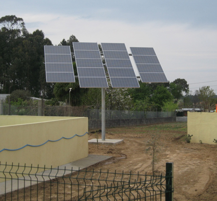

fica cá a foto do final do dia:
escolhi este angulo de foto para mostar que as árvores, que falaram numa questão anteriormente, estão bem longe.

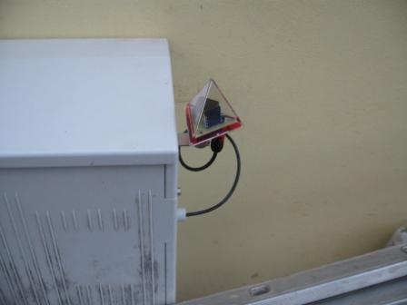

no quadro onde vai ficar o inversor colocaram um acessório que ainda não tinha visto em lado nenhum. é um prisma idêntico aos 2 que são colocados no seguidor. perguntei aos técnicos e eles também não sabiam bem, porque é a primeira vez que instalam este acessório, mas disseram que deve ser para se saber o solesticio(noite ou dia).
aqui fica a foto:
alguém sabe pormenores acerca deste sensor?
um abraço

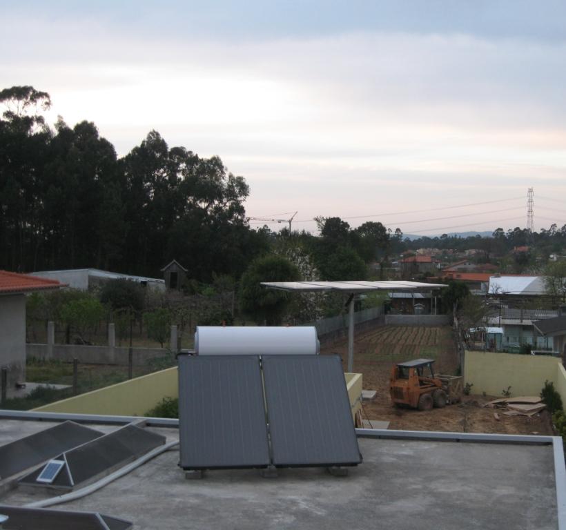

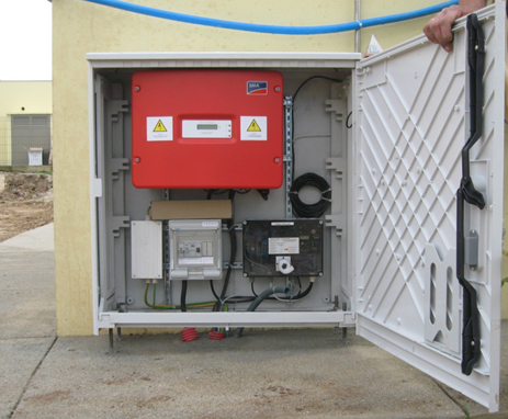

a obra ficou hoje terminada.
aqui ficam as fotos do seguidor e do inversor.
Quadro Inversor
Quadro Inversor
Quadro Inversor.JPG (148.99 KiB) Visto 8913 vezes
Seguidor
Seguidor
agora é esperar pela vistoria e esperar que tudo corra bem.

uma pergunta.
o armário, tem algum tipo de ventilação? percebi que não fica directamente exposto ao sol, mas, mesmo assim, fechado dentro do armário sem qualquer tipo de ventilação....
p.s. verifiquei o manual do inversor, e pude verificar que as distâncias minimas não estão respeitadas.
Re: Diario Micro Produção Vila Nova Gaia (com Seguidor)
Enviado: quarta abr 14, 2010 11:29 am
por Nuno_Vicente
crohn Escreveu:uma pergunta.
boas,
o armário não tem nenhum tipo de ventilação forçada, e realmente não está a respeitar as distâncias aconselhadas do lado esquerdo nem por cima. vou tratar desse assunto quando o técnico responsável da obra lá for. até aqui foi a equipa de montagem e eu falei-lhes disso.
no entanto nem tudo está mal:
- tal como falaste o quadro não leva com luz directa do sol tal como referiste e até apanha sombra do muro
- optei por colocar perto da esquina do muro, pois ali é uma zona que faz corrente de ar sempre que corre algum vento
- a base do armário está levantada do chão um bom bocado para o ar fresco entrar
- o armário tem por cima uma (muito ligeira...) frincha por onde o ar pode sair. mas considero pouco.
após a reunião ( e vistoria ) espero que eles façam o seguinte para melhorar a ventilação:
- mover o inversor para a direita, para ter distâncias equidistantes dos lados
- fazer rasgos nas partes laterais, em cima, para colocar grelhas de respiro.
cumprindo isto julgo que ficará "inpack"
cmpts
