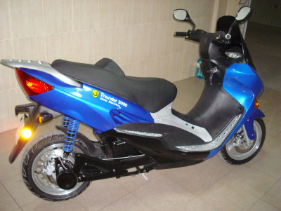

aqui vai umas fotos da batlix thunderix.
está apenas com 278 km.
- Batlix Thunderix5.jpg (108.9 KiB) Visto 10336 vezes
- Batlix Thunderix6.jpg (86.02 KiB) Visto 10336 vezes

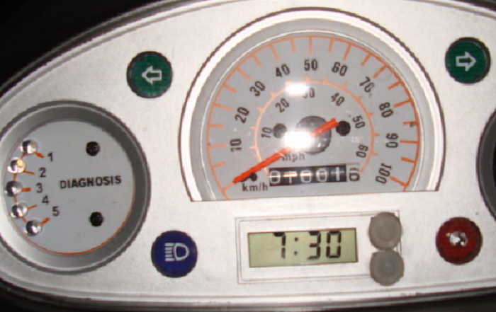

tenho estado caladinho porque não tenho tido grande oportunidade de disfrutar da minha batlix thunderix, mas eis que chegou a hora de comunicar a esta comunidade de ve, que...
bati... bati a barreira dos 1000 km.
