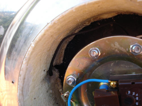

mais imagens
é visivel o cabo do termometro preto lá enfiado

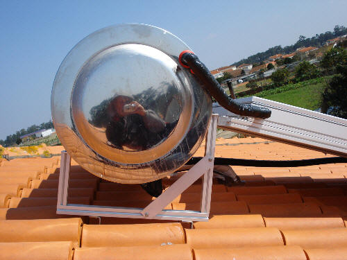

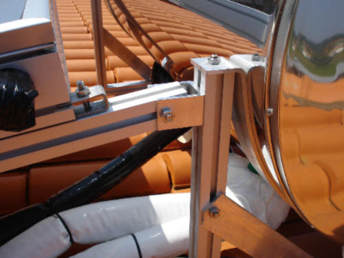

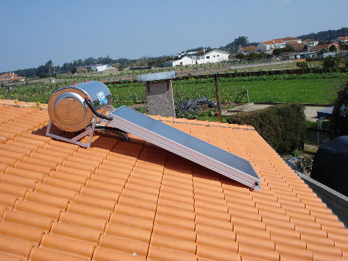

acho que está um trabalho de qualidade, assim como a estrutura que é feita de inox, fixadores ao telhado, e o resto em perfil de aluminio. além é ajustável à inclinação do telhado.
o pessoal com mais experiência que diga alguma coisa.
Inté
rastaparta
Mensagens: 46
Registado: terça mar 03, 2009 11:17 am
Re: Wikora ts 200l - Diário
Mensagem por rastaparta »
excelente trabalho!!! tudo muito bem isolado, como mandam as regras!
a inclinação parece-me ser pouca, consegues saber o angulo de inclinação?
lrds
Mensagens: 536
Registado: sexta out 02, 2009 10:27 am
Mensagem por lrds »
rastaparta Escreveu:excelente trabalho!!! tudo muito bem isolado, como mandam as regras!
20º do telhado + 15º da estrutura, talvez não esteja a 100% mas é tudo muito relativo, uns defendem a latitude + 5º outros latitude - 5º. devido ao sistema desta estrutura não era possivel levantar mais.

parabens lrds! parece-me uma excelente instalação!...(os parabens extendem-se ao instalador).
quanto à inclinação ( +/- 35º) parece-me a correcta para optimizar o rendimento anual (para quem vive no norte do pais) pelo que me parece estar bem!

aos entendidos pergunto. para que lado rodo o manipulo da valvula termostatica para diminuir a temperatura? imagem acima 4jpg. é que a valvula está isolada e não dá para ver as indicações

ponto crítico, quando metade do depósito estiver quente automaticamente não existe mais termossifão (devido a diferença de altura entre deposito e painel) , logo o colector deixa de transferir energia para o deposito (a estrutura não está bem aplicada ou não é indicada para este tipo de situação)
podem confirmar no link da marca e verificar as diferenças
http://www.enrepo.com/pdf/1245341196.pdf
reparem que existe 90kg (peso do deposito em vazio) mais 200kg de agua apoiados em 4 telhas isto é na parte mais frágil da telha, como podem reparar numa das fotos a telha debaixo do apoio do deposito já foi reparada o que com o tempo tem tendência a agravar.

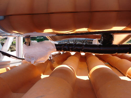

colocação da válvula de segurança em local de difícil acesso

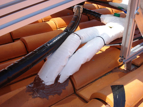

para não falar na passagem da tubagem e acabamentos de isolamento
muito sinceramente por um profissional de certeza que não foi efectuada

antes de criticar devia ver melhor, ou perguntar. em questão de segurança está muito enganado, pois toda a estrutura está aparafusada, às vigotas por baixo das telhas, que foram postas depois de tudo pronto, não estão a suportar nenhum peso. o que você lá viu foi uma fita que lá ficou por esquecimento.
e a questão dos acabamentos, ponha aqui fotos de acabamentos melhores, se os encontrar, porque a avaliar por aquilo que tenho visto, é dificil. a não ser que seja executado por si, reparei que é expert na matéria.
quanto à questão da circulação veja o post abaixo do seu e aprenda alguma coisa. além disso a estrutura está montada de acordo com a marca, não sofreu alteração nenhuma, e já não é a primeira nem a segunda que vejo assim.
o acesso à valvula de segurança e à termostática está em muito bom sitio se quer saber. qualquer um a tira e põe com relativa facilidade.

quanto a regular a misturadora termoestactica: é como uma torneira normal, se abrir saaii mais agua quente se fechar entra mais fria.
