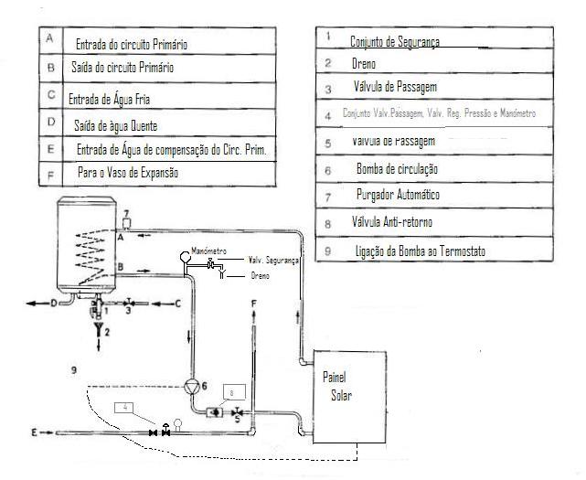

Re: Problemas causados pelo AQS
Mensagem por Melobanha »
aqui fica um esquema da instalação que tenho em casa e que funciona sem problemas.
AQS Painel Solar.jpg (45.64 KiB) Visto 6751 vezes

sim o circuito primário deve estar sob pressão, pressão igual á do circuito secundário.
isso consrgue-se com uma instalação como a indicada no esquema que disponibilizei.

mas o seu esquema parece-me ser de um sistema de cf (circulação forçada) e o meu é ts (termos sifão). ou estarei engando, é que como percebo pouco disto tenho algumas duvidas relacionadas com o seu esquema.
obrigado
Melobanha
Mensagens: 140
Registado: quarta jan 03, 2007 7:20 pm
Localização: Tomar
correcto, o esquema diz respeito a um sistema de circulação forçada.
mas no sistema de termosifão, o circuito primário, pode ser também mantido sobre pressão pelo mesmo sistema. pois isso é conseguido por recurso à pressão da rede de alimentação da água.
há todo o interesse que a pressão no interior dos dois circuitos esteja equilibrada.

depois do que li eu (que não percebo nada disto) digo que é falta de um vaso de expansão no circuito secundário (da rede). chego a essa conclusão porque tal como disse basta abrir uma torneira para essa pressão de 9,2 baixar para 2 bars, mais, essa pressão está associada a um aumento de temperatura. o que me levou à conclusão final foi quando disse que quando fechou a torneira que alimenta o sistema solar só correu 200ml de água. por aqui se conclui que no circuito não existe nada que absorva a dilatação da água que ocorre quando esta aquece. tal como já foi dito pode atingir os 13 litros em 300. como a água é considerada incompressível (em hidráulica) o aumento de pressão vai-se fazer sentir por todo o circuito levando a que ao ser atingido o ponto pré definido a válvula de segurança abre e passa a pingar.
para confirmar esta teoria é muito fácil:
feche todas as torneiras de entrada de água relacionadas com o sistema solar (deste modo isola o sistema de influências de pressões exteriores). mantenha fechadas também as torneiras de serviço para não haver quebras de pressão.
quando começar a bater sol no painel vai observar um aumento de pressão que só pode estar relacionado com a expansão da água devido ao aumento de temperatura! (lembra que fechou todas a s torneiras isolando o sistema da rede?!) se quiser realmente ter essa confirmação depois de a válvula de segurança começar a verter tape o painel de forma a que o sol deixe de fazer sentir os seus efeitos sobre este. verá que a válvula aos poucos vai deixar de verter água. devido a ter deixado de haver aumento de temperatura e como consequência um aumento de volume.
como tinha fechado a torneira da rede como justifica que esteja a sair água? só pode ser devido á expansão e de não haver sitio para a acomodar!
para o caso do senhor da bailarina a solução é a mesma!

o diagnóstico está feito e a solução já foi apontada. não vale a pena prolongar a discussão nem começar a fazer experiências. a física não falha, os fluidos comportam-se sempre da mesma maneira nas mesmas condições seja na casa do nosso caro alen seja num laboratório.
há um investimento que necessita ser feito porque as empresas estão apostadas em se safarem de uma despesa.
Porreiro, pá!

manuelcar Escreveu:o diagnóstico está feito e a solução já foi apontada. não vale a pena prolongar a discussão nem começar a fazer experiências. a física não falha, os fluidos comportam-se sempre da mesma maneira nas mesmas condições seja na casa do nosso caro alen seja num laboratório.
concordo. mas o seu diagnostico (acredito que correto) foi feito a muitos posts atrás e nem por isso a discussão terminou! por isso decidi intervir de modo a poderem tirar as duvidas que exitissem.
