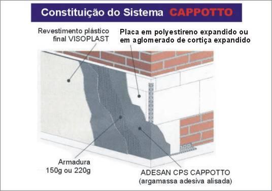

o cappotto ou sistema etics apresenta vantagens no caso de edifícios com isolamento térmico insuficiente, infiltrações ou aspecto degradado. além disto, pode diminuir o risco de ocorrência de condensações, tratando de certo modo as pontes térmicas.
têm sido desenvolvidos diversos sistemas de isolamento térmico de fachadas pelo exterior que são de utilização corrente em diversos países europeus, quer na reabilitação de edifícios cuja envolvente vertical apresente índices de isolamento térmico insatisfatórios, infiltrações ou aspecto degradado, quer em novas construções. estes sistemas constituem uma óptima solução, tanto do ponto de vista energético como do ponto de vista construtivo.
de um modo geral, os sistemas de isolamento pelo exterior são constituídos por uma camada de isolamento térmico aplicada sobre o suporte e um paramento exterior para protecção, em particular, das solicitações climáticas e mecânicas.
vantagens do sistema etics
o isolamento térmico pelo exterior é hoje reconhecido, de forma incontestável, como uma solução técnica de alta qualidade, pois permite:
» redução das pontes térmicas, o que se traduz por uma espessura de isolamento térmico mais reduzido para a obtenção de um mesmo coeficiente de transmissão térmica global da envolvente;
» diminuição do risco de condensações;
» aumento da inércia térmica interior dos edifícios, dado que a maior parte da massa das paredes se encontra pelo interior do isolamento térmico. este facto traduz-se na melhoria do conforto térmico de inverno, por aumento dos ganhos solares úteis, e também de verão devido à capacidade de regulação da temperatura interior;
» economia de energia devido à redução das necessidades de aquecimento e de arrefecimento do ambiente interior;
» diminuição da espessura das paredes exteriores, aumentando a área habitável;
» redução do peso das paredes e das cargas permanentes sobre a estrutura;
» aumento da protecção conferida ao tosco das paredes face às solicitações dos agentes atmosféricos (choque térmico, água líquida, radiação solar, etc.);
» diminuição do gradiente de temperaturas a que são sujeitas as camadas interiores das paredes;
» melhoria da impermeabilidade das paredes;
» possibilidade de mutação do aspecto das fachadas e colocação em obra sem perturbar os ocupantes dos edifícios, o que torna esta técnica de isolamento particularmente adequada na reabilitação de fachadas degradadas;
» grande variedade de soluções de acabamento;
» poupança energética e conforto interior.

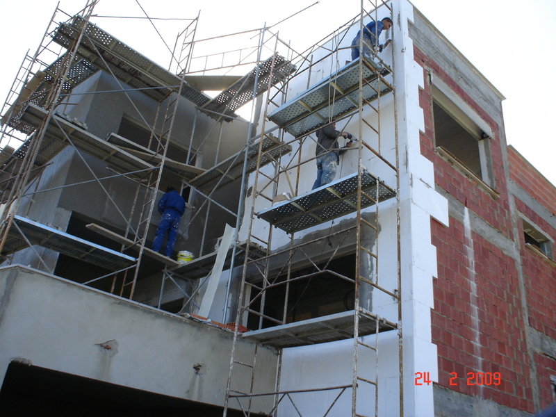

aqui ficam imagens do sistema cappotto, optimo para aplicação em casas acabadas e habitadas.
- Cappotto 2.jpg (328.61 KiB) Visto 25751 vezes
- Cappotto 1.jpg (27.11 KiB) Visto 25751 vezes

e uma das grandes vantagens, isola tudo, ao invés dos isolamentos mais correntes que deixar (por exemplo) as colunas completamente por isolar.
temos aqui na empresa 2 edifícios (novos) revestidos assim e parece-me que têm um bom comportamento.
o preço também é relativamente acessível. tenho na ideia cerca de 30 euros / m2. é assim?

pois... mas a nossa obra não foi pintada. levou uma capa de argamassa de reboco com pigmento branco. já fazia parte.
