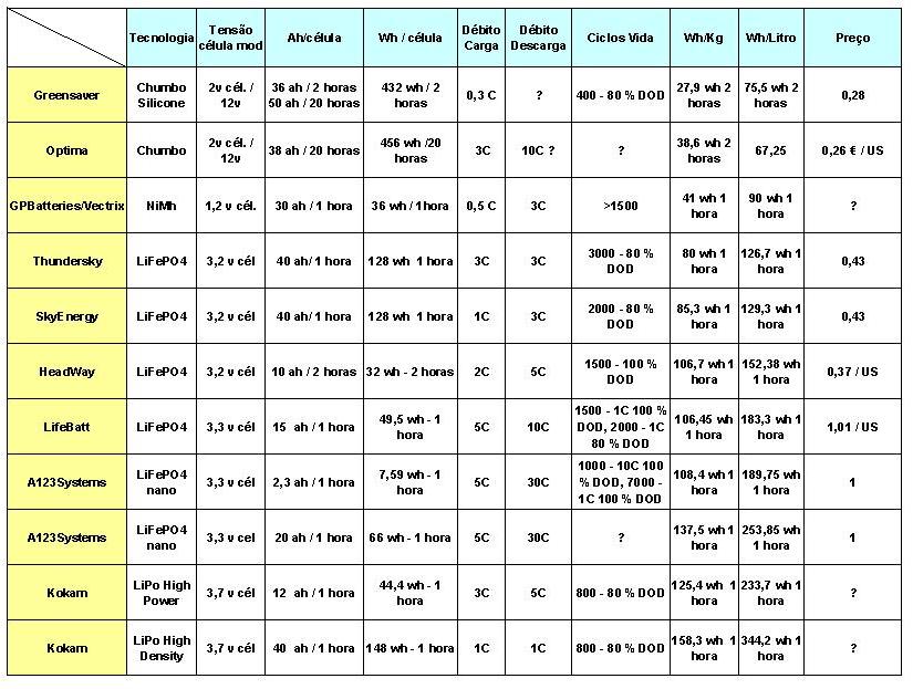

aqui está o quadro que vos prometi, os preços que aparecem com "/us" foram preços convertidos para euros mas sem qualquer custos de transporte e/ou despesas adicionais, os restantes são preços nacionais.
qualquer erro, correcção ou informação adicional apitem, o melhor até seria criar um tópico só com esta informação no primeiro post e eu ia actualizando.
hmgp
Mensagens: 1413
Re: Novas A123 prismáticas
Mensagem por hmgp »
excelente jmal!
simplesmente excelente.
diz-me uma coisa, assim características/preço essas headway não estão muito más ou estão? melhores c's que as thundersky e mais densidade energética e melhor preço ou estou a ver mal?
hmgp Escreveu:excelente jmal!
pois, estás a ver mal, , dai eu ter explicado que o preço não incluía transporte para tugal e despesas adicionais como alfandega, basicamente deves meter mais 50 % em cima para teres +- uma ideia do preço final.
existem outras marcas que quero incluir, como as gaia, eestor entre outras também muito boas, mas ainda faltam-me dados.
