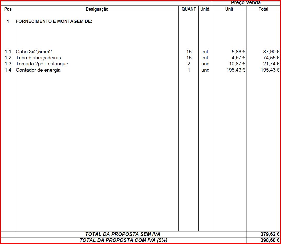

já tenho um orçamento! que é bastante caro a meu ver... o contador não vou aceitar porque arranjo a uma fracção daquele valor. digam de vossa justiça.
CrOhN
Mensagens: 1724
Re: Ajuda na escolha do contador (potência contratada).
Mensagem por CrOhN »
credo! o cabo está para aì 5x mais caro! as tomadas para aì ao dobro!
o resto não sei, mas deve estar na mesma proporção.
e é claro que arranjas um contador a uma fração do custo desse.

tive a olhar melhor para este orçamento e há algo que falta, mão-de-obra!!
provavelmente este valor está diluído no material... o que não é muito transparente.
já pedi uma rectificação sem contador e com a mdo explicada como um item à parte.

sim, os preços estão inflacionados. ele pode não aceitar montar outro contador, pode não ser certificado. a mão de obra deve estar dissolvida nesse preço.

quanto ao orçamento , eu também sou electricista e se eu praticasse esses preços e mesmo incuindo mão de obra já tinha comprado um tesla , além disso o iva não é 5% é 20% , o 5% só se aplica a material de detecção e extinção de incendios e a algum material para a agricultura como electrobombas e equipamentos para rega.

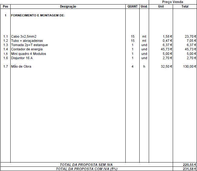

calma calma calma!!! a pergunta foi a titulo de curiosidade e mais até para contra argumentar na reunião para eventuais espertinhos que não queiram meter contador!!
entretanto as minhas preces foram ouvidas e um novo orçamento rectificado e mais agradável surgiu:
contador proposto:
CONTAX.pdf
(75.64 KiB) Transferido 4407 vezes
tavares, das 2 empresas que me contactaram para orçamentar, tive propostas diferentes. a empresa "a" faz a ligação para a minha garagem a partir duma caixa de derivação, enquanto que a "b" diz que isto não é possível e que tem de ser feita a "puxada" a partir do quadro eléctrico do condomínio (garagens), levando lá um disjuntor para cada garagem.
a "b" também me disse que só há necessidade de chamar a certiel (e pagar 200€) caso a instalação/ligação seja feita pela edp. e que esta que vamos fazer não precisa de inspecção por vai ser feita conforme as regras das instalações eléctricas.
o que te parece?

orçamento da mesma empresa e o material caiu brutalmente de preço?
não me resta outra hipótese senão chamar-lhes ladrões. se o cliente não percebesse nada de electricidade e do preço das coisas aceitasse sem reclamar eles enchiam-se à grande.

phonix!!! se eu ganhasse 32,5€ à hora + iva... já tinha um tesla roadster, um tesla s encomendado, uma casa no interior, uma na praia... 32,5€ + iva à hora? sou mesmo mal pago... vou já falar ao meu chefe! até já! !

portanto o primeiro orçamento dava 400 euros, o segundo pouco mais de 200, portanto não perdes nada em tentar mais uma vez, mas parece-me que o segundo não está esticado, apenas a mão de obra, mas reparem que o gajo que trabalha, tem de ganhar para ele, para o patrão, para a menina do escritório e até para a srª da limpeza, e depois ainda levam com o fisco em cima. não é fácil.
