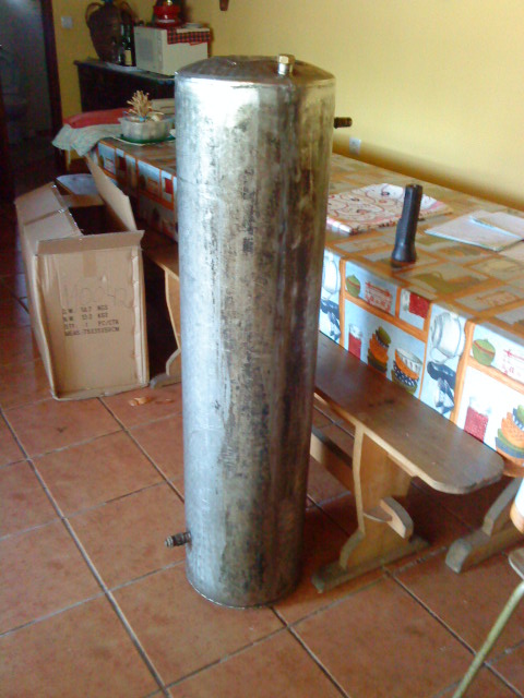

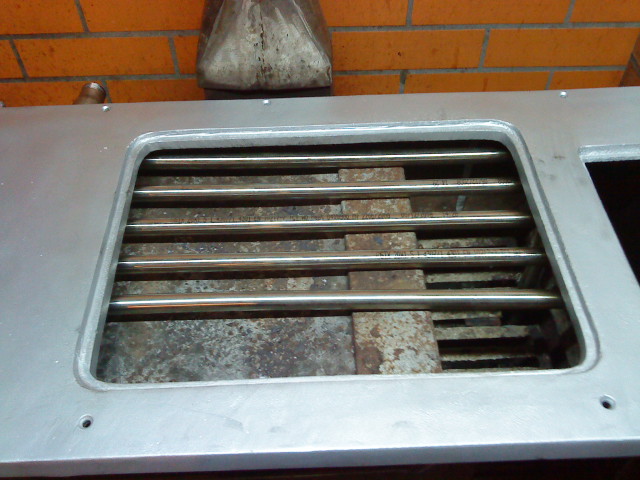

imagens de uma serpentina que construi e apliquei num fogão a lenha.
o depósito, era uma bailarina que estava para ir para o lixo, foi recuperado e foi posteriormente isolado
inicialmente aquecia a água muito rápidamente e o forno tinha muita dificuldade em se manter entre os 175º e os 200º e baixava a temperatura muito depressa. tirei 3 tubos da serpentina, ficando apenas com 2 e ficou muito melhor. enquanto faço um assado, demorando cerca de 2 h mais 20m para pré-aquecimento, gasto 5 - 6 kg de lenha e aqueço 100l de água em que cerca de 3/4 ficam por volta de 70º.
agora na «casa do forno» não se gasta gás para lavar louça. como o depósito é vertical e isolado a água aguenta-se até o outro dia. e é impressionante que quando acendo o lume não tarda muito a água quente começa a subir para o acumulador.
