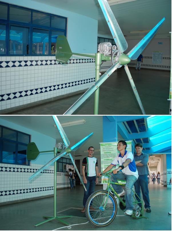

acho que o problema do amigo bentos está na multiplicação de rotação
penso que a roda de água andava mais rápido do que as mós, e assim, tinha uma desmultiplicação, o que resultava num aumento de potencia
uma multiplicação resulta numa enorme perda de potencia
sendo assim;precisamos de saber a rotação da roda de água em vazio?
e também dava jeito saber a rotação das mós?
- Imagem 2.jpg (65.83 KiB) Visto 14376 vezes

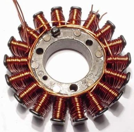

por Tiengenhocas
jmal Escreveu:tiengenhocas Escreveu:bentos Escreveu:aquela roda de agua "rodizio" estava ligada directamente a mó não havia nem ha desmultiplicações nenhumas neste tipo de moinhos de farinha.apenas não tinhao de fazer grande esforço pois estao perfeitamente equilibradas no seu eixo .aora a carregar a bateria perde muita força devido a desmuiltiplicação embora rode tudo muito leve quando o alternador nao esta exitado.
os alternadores tem um mau rendimento, nem para os caros são bons, já estão a ser substituídos por geradores com ímanes que também fazem de motor de arranque.
nas motos só se utilizam geradores com ímanes.
modifiquei vários alternadores, em alguns deles a bobine para criar o campo magnético chega a uma corrente de quatro amperes, o que provoca uma grande prisão e uma enorme perda de energia.
nos aerogeradores o melhor rendimento que consegui foi com multiplicações entre dois e três com pás muito bem feitas para irem a rotações altas, o que deu mais corrente foi em veio directo as pás chegaram a passar as 2000 rpm. com ímanes as rotações são muito mais baixas e o rendimento muito melhor.
estás a falar dos hibridos certo, nesses o motor eléctrico é gerador/motor de arranque do motor térmico e também motor de assistência.
certo! são os híbridos. e este é um alternador de mota
- mota2.jpg (42.22 KiB) Visto 14255 vezes
