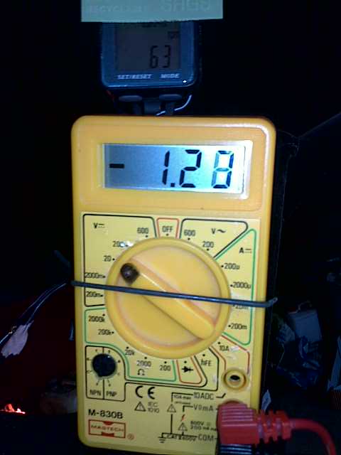

Volt C Continua 2.jpg (33.31 KiB) Visto 9056 vezes
Nunca é tarde...PARAR É MORRER, a minha mulher apoia-me a 100%

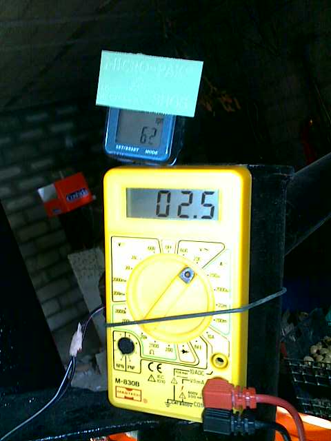

Re: O 2ª do Silva
Mensagem por silva_fuinha »
Volt C Continua 3.jpg (30.93 KiB) Visto 9055 vezes

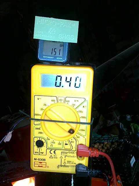

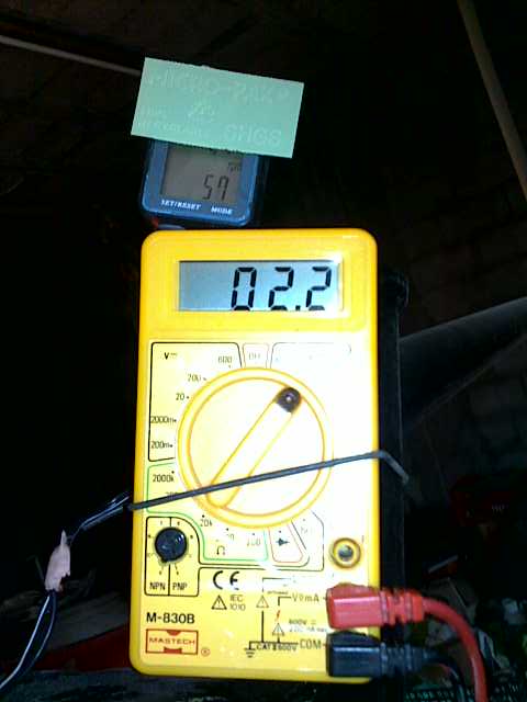

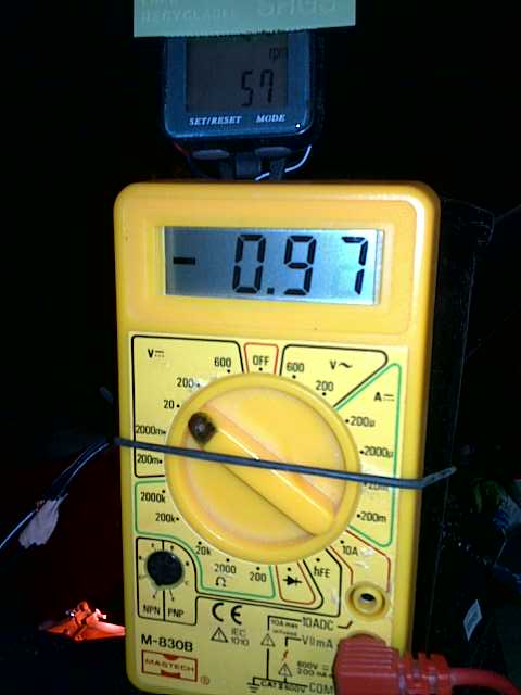

agora os amperes,
Amperes 0.jpg (32.33 KiB) Visto 9054 vezes

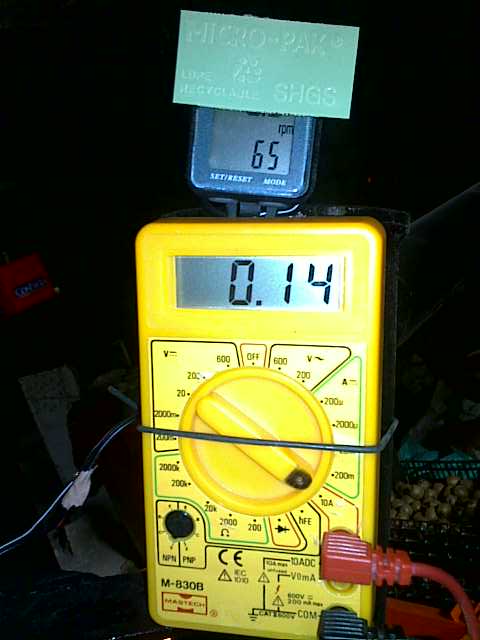

Amperes 1.jpg (34.52 KiB) Visto 9055 vezes

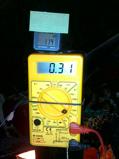

Amperes 2.jpg (35.39 KiB) Visto 9054 vezes

só para experimentar a corrente alterna, pois dá um pouco mais alta.
Volt C alterna 0.jpg (30.96 KiB) Visto 9053 vezes

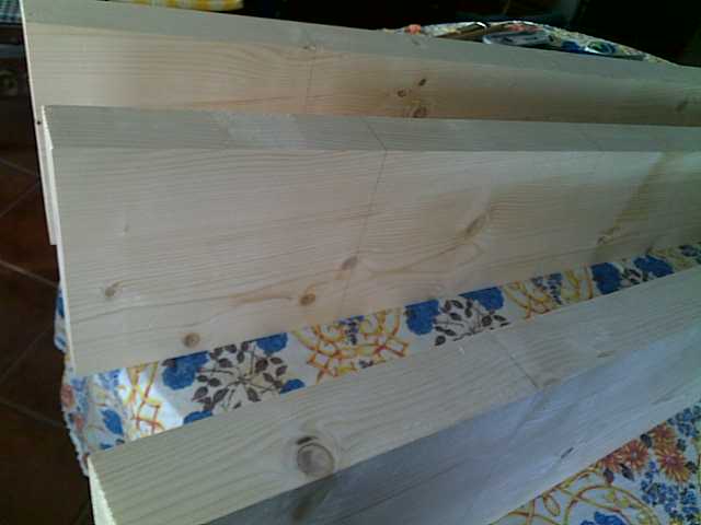

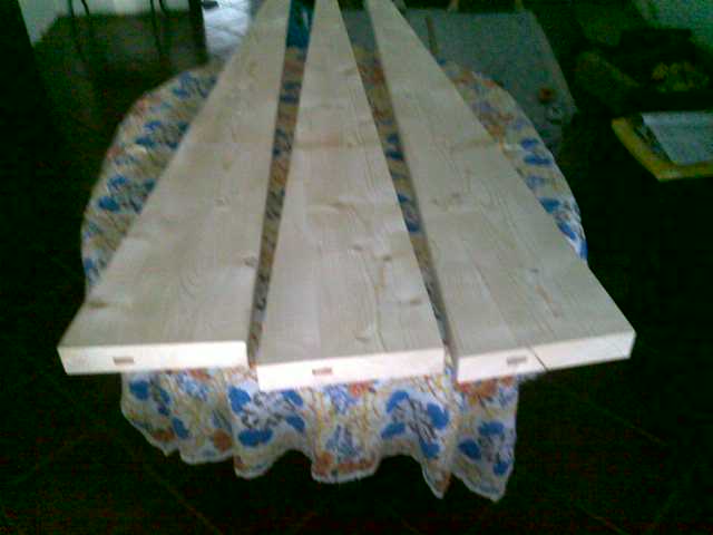

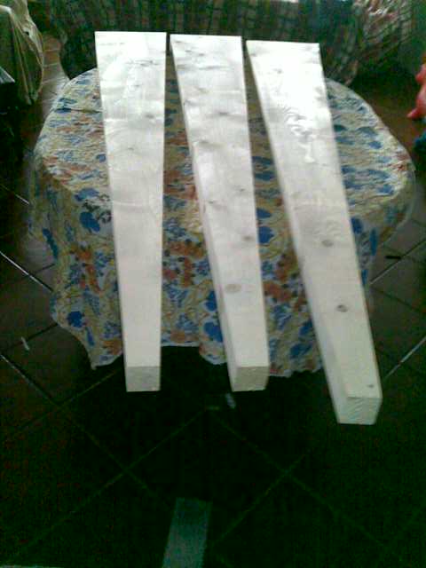

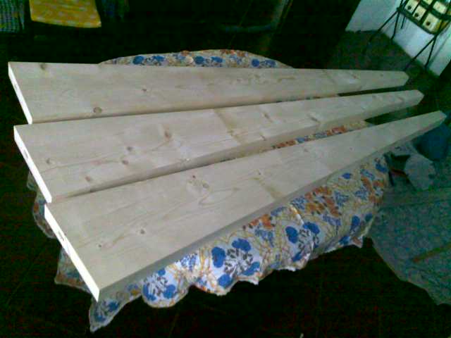

e então josenir as medias agora já são mais aproximadas dos vossos valores.?????

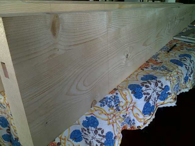

enquanto isso já estou a trabalhar nas pás, estas vão ser de madeira, tenho um carpinteiro amigo que me fez as madeiras em bruto, e eu agora vou trabalha-las, sei que vai dar um pouco de trabalho mas vamos ver no que vai dar.

silva_fuinha Escreveu:e então josenir as medias agora já são mais aproximadas dos vossos valores.?????
muito bom mesmo

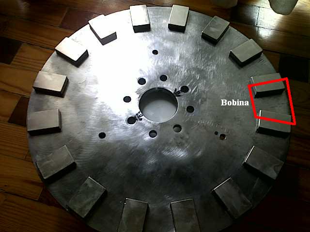

favor informar a quantidade e as medidas dos ímãs e a bitola do fio e a quantidade de espiras dessa bobina. assim fica melhor para eu lhe dar uma opinião.
agradeço.

fuinha, bom dia . desculpe , mas me parece que essas madeiras estao invertidas ( o lado mais largo no sentido do comprimento deve ser tambem o mais grosso ) ou estou enganado? digo isso pois dei uma olhada em http://www.otherpower.com/bladecarving.shtml e se nao estiver enganado foi a impressao que tive. por favor me corrija se estiver enganado

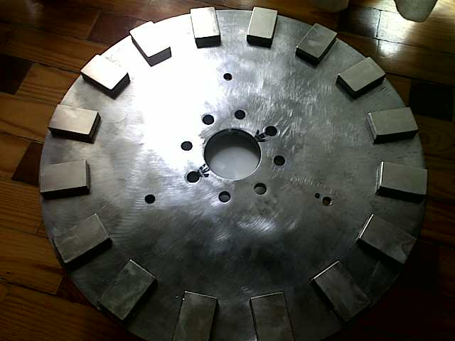

desculpe só agora pude responder josenir.
como já disse anteriormente o fio é usado, e foi retirado de um motor de maquina de lavar avariado, mas a bitola é aproximadamente 1mm, mas mal poça vou levar um pouco de fio a uma casa de acessórios de automóvel e vou pedir que eles me meçam com rigor.
quanto aos imans são de 40h 46*30*10, e o numero de voltas foi quantas o fio deu, que foram cerca de 130 voltas.
obrigado mais uma vez.
agora como desenrolei a bobine vou experimentar outro formato para ver se os resultados são os mesmos.
quanto a você ,edcicutti, pode repetir a pergunta de outra forma, pois eu ñ percebi.

não ví quantos ímãs você usou, você poderia informar?
sobre o formato, veja no documento abaixo um modelo:
http://www.senaeng.com/files/turbine_kit.pdf
silva_fuinha
Mensagens: 238
Registado: sexta nov 28, 2008 12:31 pm
Localização: TRÁS-OS-MONTES
Re: O 2ª do Silva
usei 16 imans.
quanto ao formato, o facto do formato de iman ser rectangular e a bobine ser triangular ñ interfere??
o lado do triangulo exterior deve ser da mesma medida da largura do iman correcto???

no documento que indiquei no post anterior as bobinas são triangulares porque os imãs são triangulares. no seu caso, como os imãs são retangulares, deveria usar bobinas retangulares. qualquer outra forma vai diminuir o rendimento do seu gerador. mas como existe um espaço entre os ímãs, e este espaço se assemelha a um triângulo, a sua bobina deve ficar com um formato em meio termo entre triângulo e retângulo.
quanto ao tamanho das bobinas, um jeito prático de determinar a largura da bobina é fazer com que um lado dela fique posicionado exatamente no centro de um dos ímãs e o outro lado exatamente no centro do ímã adjacente a este. e o comprimento da bobina deve ser tal que a parte interna da bobina seja um pouco maior que o comprimento do ímã.
