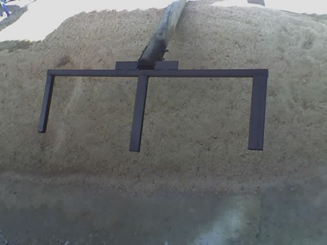

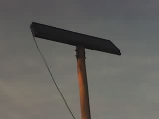

já está:
arranjei um pau tratado, fiz um suporte para apoiar o painel solar, abri um buraco no chão, virei ao sul et.. voilá!!!
painel fixo todo o dia sem apanhar sombra!!
depois posto fotos.

ora por favor partilha, pois estou a pensar fazer o mesmo mas não com o "pau" pois tenho uma arrecadação e vou abrir uma janela para o exterior podendo aproveitar a luz que daí vem! assim carrega as pilhas e outros equipamentos que tenho por cá!
cá estao as fotos:
se tiver uma parede voltada ao sul, pense no mesmo sistema mas, ponha um suporte de antena de tv na parede, já pode apoiar o painel..
eu vivo no campo.. posso por onde quiser, na cidade já não é bem assim...
fazer uma coisa deste tipo só exige uma maquina de soldar e alguma experiência com a mesma
espero ter ajudado!
