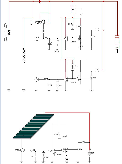

ok, visitante-10. conheço muito bem o amplificador operacional 741 já utilizei em muitos circuitos e trabalha bem como comparador,
mas eu prefiro integrados mais especificos como o lm324

convencionou-se que neste circuito o diodo fica em paralelo com a bobine, quando alguém tem uma ideia diferente existe contestação.
o que está em causa é a protecção do elemento mais frágil, os fabricantes aplicam estes diodos para evitar que os transístores fiquem danificados com picos inversos, em muitos casos utilizam um diodo especial (schottky) que tem uma resistência interna muito mais baixa. este diodo também é utilizado em serie com painéis solares para evitar descarga da bateria durante a noite.
desta vez resolvi montar um circuito oscilador com um 555 e um bc547 a ligar um relé de 24v para mais facilmente ver os picos com o osciloscópio, esta forma de onda aparece sempre que se desliga o relé, tal como quando atiramos uma pedra a um lago com o diodo ligado em paralelo com o relé trabalhou horas, desliguei o diodo e alguns minutos depois o transístor queimou. apliquei o diodo em paralelo com o transístor e trabalhou horas até que desliguei o diodo e alguns minutos depois o transístor queimou
portanto ambos os casos são 100% eficazes

Não são, Tiengenhocas, olhe que não são. Pode funcionar no seu caso particular por motivos que poderemos analizar, mas no caso geral não. Ou estava a comutar "devagar" o suficiente para estar a funcionar em condições limite, ou utilizou um díodo zener (que díodo foi?). Se eu um dia passar por aí há-de mostrar-me esse seu circuito, eu levo o osciloscópio e logo vê o que se está a passar. Topologicamente, a protecção do dispositivo comutador faz-se assim:Tiengenhocas Escreveu:(...) portanto ambos os casos são 100% eficazes
http://www.jaycar.com.au/images_uploaded/relaydrv.pdf

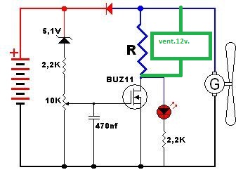

estou a pensar em construir um regulador simples que foi aqui publicado pelo o tiengenhocas, que o acho interessante pela sua simplicidade,... é para substituir um que fiz, mas que volta e meia está com o relé queimado, existe aqui um tópico sobre esse controlador, não aconselho ninguem em faze-lo, pois eu estou de vez enquando com problemas nele, vou deixar o link aos interessado em ver:
http://novaenergia.pt/forum/viewtopic.php?f=27&t=7817
este que estou a pensar em fazer, publicado aqui pelo o tiengenhocas, queria lhe adaptar uma ventoinha de PC de 12 volts (não querendo de forma alguma, com todo o respeito, desfazer do trabalho do tiengenhoca), para que quando o transitor estivesse ligado, o arrefecesse juntamente com a resistencia que irá libertar bastante calor, quando a bateria se encontrar com a carga total, mas não sei se será correcto ligar da forma como estou a pensar, ou se existe alguma forma melhor de o fazer
agradecia uma opinião de alguem mais entendido na materia, a alteração que fiz é o que está marcado a verde
aproveito tambem para perguntar se posso substituir o BUZ11, por um outro, e qual? é que estou com dificuldades em encontrar este
obrigado pela atenção e continuação de uma boa tarde

- Regulador 2--.jpg (21.25 KiB) Visto 13027 vezes
Josenir
- Colaborador
- Mensagens: 1473
Re: Regulador simples
JP,
Acredito que seria melhor ligar o ventilador em paralelo com a resistência, para não arriscar gastar energia que já estaria cumulada na bateria.

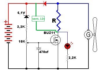

Do jeito em que está, mesmo com o gerador parado, haverá uma corrente vinda da bateria, passando pela ventoinha, e acendendo o led.

fiz então, uma correção, no circuito anterior, baseado no conselho do Josenir e do Aless, na qual só tenho agradecer
o objetivo desta ventoinha que quero pôr, é para permitir ter tudo dentro de uma caixa de aluminio mais pequena, e ter a certeza de que não irá haver demasiado calor dentro da caixa, ou seja permitir uma bom arejamento dentro da caixa,... a mesma caixa irá ter tudo, incluindo as pontes rectificadoras que de certeza irá gerar algum calor dentro dela, juntamente com a resistencia R,... mas por enquanto tenho isto parado porque não estou a conseguir encontar o transitor buz11
se mais alguém quiser comentar, ou se tiver alguma sugestão, agradeço que o faça
obrigado a todos

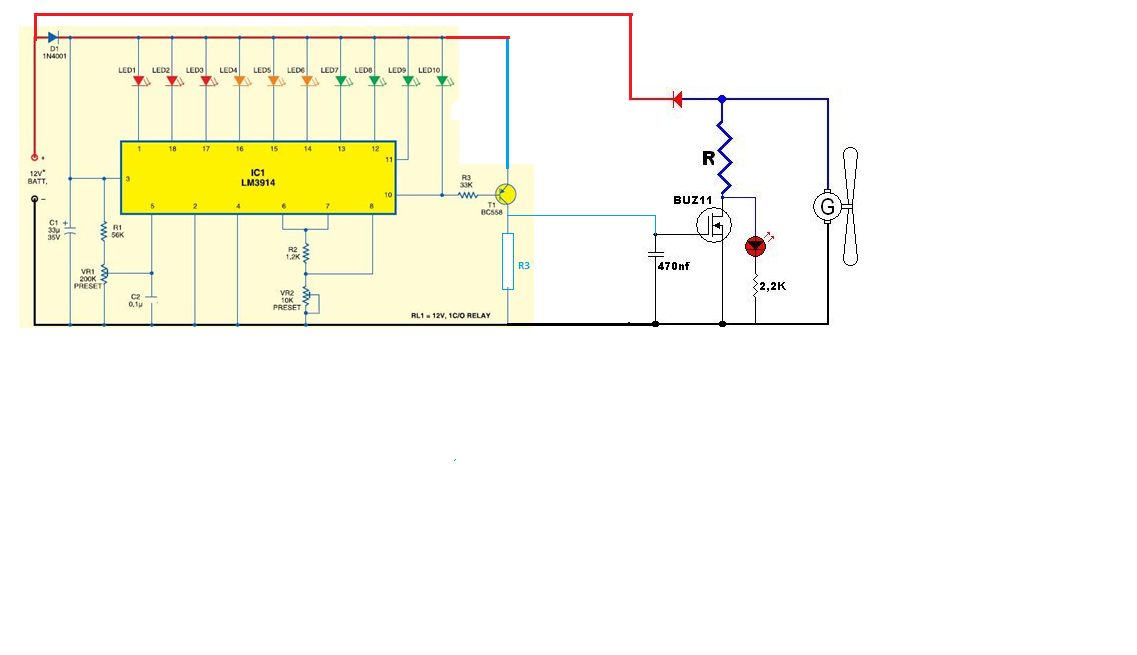

boa tarde pessoal
à pouco tempo postei aqui uma alteração de um circuito já postado pelo o triengenhoca, entretanto por falta de tempo ainda nao o fiz,... mas neste meio tempo surgiu-me outra ideia, e quero partilha-la, talvez seja ultil para alguem,... não sei se funciona, tambem não sou entendido em electronica, mas gosto e tenho curiosidade
a ideia seria usar um monitor de livel de bateria e quando o led10 acender ( este seria regulado para acender quando a bateria atingisse os 14.5volts) não deixar a bateria receber mais carga, sendo a energia vinda do gerador descarregada na resistencia R, quando o buz11 abrisse
alguém que perceba melhor de electronica, que dê opinioes de forma a melhorar o circuito? talvez seja util para mais pessoas...
ainda não sei que valor eide por no r3
vejam o esquema e digam o que acham
desde já agradeço
[img][/img]
desde já agradeço
[img][/img]

JP,jprr Escreveu:boa tarde pessoal
desde já agradeço
[img][/img]
Com certeza a sua ideia é uma opção a se considerar, mas o circuito original já faz isso. É só regular o potenciômetro de 10K para a tensão desejada.

olá josenir,
sem duvida que o circuito original já o faz,... apenas pensei em juntar estes dois circuitos, um que dá para ver os niveis de carga e o outro que regula a carga das baterias,... juntar assim os dois e fazer tipo dois em um...
mas tambem se pode fazer dois circultos separado, cada qual com a sua função... foi apenas uma ideia minha...
