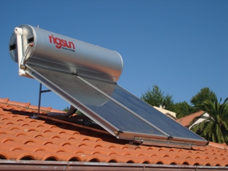

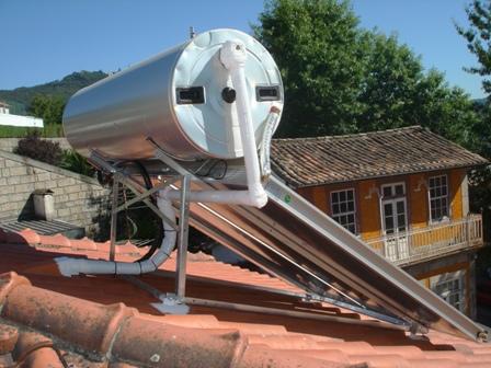

aqui vai umas fotos da instalação.
depois envio outras, ainda não está terminado.
ninja portuga
ninja portuga
- Foto da instalação mas falta ainda isolar os tubos, depois envio o completo
- DSC00402.JPG (54.79 KiB) Visto 8807 vezes

dados da instalação:
desvio de sul +22º
inclinação telhado 22º, inclinação dos paineis 36º.
optamos por instalar com a inclinação indicada para inverno zona de guimarães, porque de verão qualquer inclinação produz água quente suficiente para as necessidades. no inverno como temos menos dias de sol, temos que ter o sistemas a dar o máximo. claro que para o instalador é muito mais fácil colocar paralelo ao telhado. mas é assim que deve ser instalado, foi explicado ao cliente o porquê desta inclinação, que aceitou o proposto.
não está em causa a estética mas sim e rendimento do sistema.
ninja portuga
desvio de sul +22º
ninja portuga

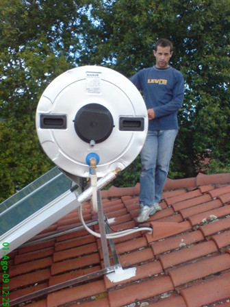

ninja o equipamento não tinha nenhum defeito ? digo isto porque esta semana fiz uma instalação da rigsun,150l e fiquei desiludido com o que vi. painel riscado por dentro,depósito com acabamentos borrados de cola e um tubo por onde se enche com glicol mais subido que o outro e equipamento que não trás manual de instruções. isto para não falar que o depósito em si apenas fica pousado na estrutura.
pareceu-me uma obra feita a pressa. com isto não quero dizer que a marca em si não tem qualidade e se calhar nem é culpa dela estes defeitos todos,mas se os próximos forem assim tenho pena dos clientes.

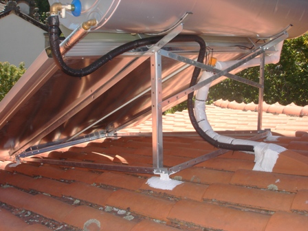

boas, quanto ao equipamento que instalei 300lt, vinha na perfeição, foi o primeiro desta marca. o que não gostei foi da fixação da estrutura ao telhado, pelas instruções são quatro fitas em chapa. achei que não era suficiente nem correcto este tipo de fixação ( muito frágil ). então desenhei uns suportes em ferro feitos de barra com 8mm espessura, fixei á placa com varão roscado m10, levou uma barra em ferro por baixo da placa a fixar os varões. fiz furos nas telhas na capa, e ficou só a ver-se quatro pontas com cerva de 4cm acima da telha, a onde fui fixar a estrutura do equipamento.isto para não falar que o depósito em si apenas fica pousado na estrutura.
ficou impecável amanhá vou colocar fotos para verem a instalação completa e sua fixação.
o depósito em cima da estrutura ou das telhas, devia ser proibido . primeiro estámos a falar de +-550kg no de 300lt, pode ficar tudo bem, mas amanhá com as diferenças de temperatura ambiente(inverno) racha uma telha, o cliente leva com a agua da chuva dentro de casa, quem paga???? o cliente vira-se para quem?? claro para o instalador, que não devia pousar o equipamento em cima das telhas. o cliente com toda a razão, se for para tribunal ganha a causa, porque as telhas não são fabricadas para suportar pesos.
eu tenho sempre como objectivo numero um, a satisfação do meu cliente, primo sempre pela qualidade dos serviços prestados, prefiro ás vezes demorar mais algum tempo mas deixar tudo bem montado.
cumprimentos,
ninjaportuga

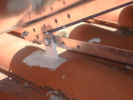

ninja acho que não percebeste o que eu quis dizer. eu referi que o depósito (pelo menos no caso de 150l) apenas fica pousado na estrutura. não tem nenhum arco a fecha-lo ou nenhum parafuso para fixar à estrutura.
a estrutura que montei foi idêntica a tua,ficou fixada na placa do telhado com placa de ferro e varão roscado.
por curiosidade,que é aquilo branco por cima das telhas furadas?

boas, quanto á fixação do acumulador no meu caso é só pousado na extrutura, no manual aconselhan em zonas sujeitas a ventos muito fortes, há um kit para estas situações, neste kit vem umas cintas pra fixar o depósito e uns cantoneiras para colocar nos laterais ( tipo mão de amigo para reforçar a estrutura lateralmente, mais a chapa embelezadôra nestes casos tem que ser retirada para o vento poder circular á volta do acumulador. na minha opinião penso que devia levar uma cinta de fixação. o peso por si só segura no acumulador, não é fácil levantar 300kg.
junto envio fotos da minha instalação.
ninja portuga
ninja portuga

mais uma foto em falta:
Ninja
- Mensagens: 31
- Registado: domingo mar 01, 2009 10:15 pm
Re: Alguém conhece os Rigsun?
quanto aquilo branco nas telhas, trata-se de um produto francês vendido nas lojas da cin com nome dip ethanche, tipo borracha liquida aplicada com uma tira de geotextil que bem junto ao produto. muito bom material, uso muito para resolvar problemas de entrada de humidade fissuras nas paredes, telhas partidas, telhas de fibrocimento, caleiros nas juntas, etc.
estou aberto a criticas e a aconselhos sobre a instalação.
