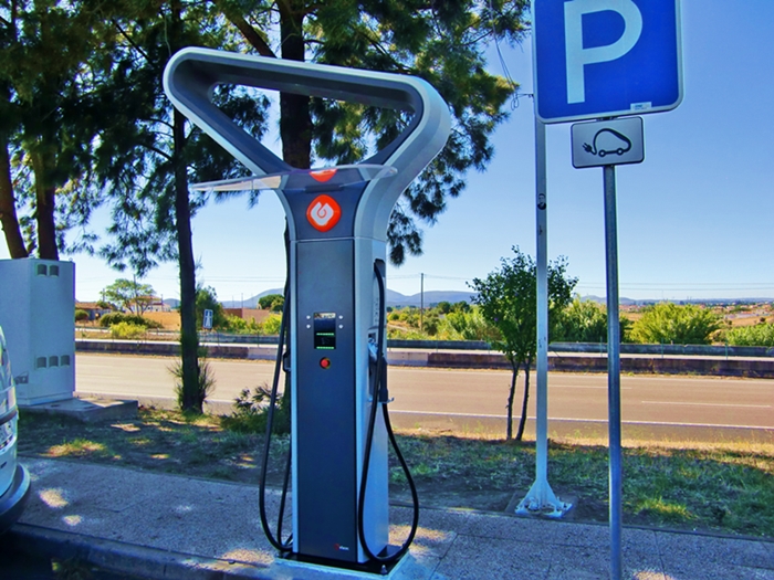

PCR Aveiras Sul Norte operacional.
Aveiras S-N.JPG (193.25 KiB) Visto 4436 vezes
Aveiras S-N..JPG (346.75 KiB) Visto 4436 vezes

Tentei carregar ontem neste posto e deu sempre cartão não autorizado, mesmo depois de várias tentativas, ao pedir informações, responderam que o posto está ligado mas ainda não permite carregar e nem sabem quando permitirá...
Mesmo assim tentei carregar no posto do sentido contrário (N/S) e foi a mesma coisa, cartão não autorizado, já na dúvida se seria mesmo do cartão, liguei para a Mobi.e , verificaram e à partida não há problema nenhum com o cartão. Hoje ainda vou tentar com outro cartão... :(
Enviado: sexta ago 07, 2015 10:01 am
por chegachaves
Aveiras sentido N/S acabei de carregar e esta a funcionar bem. Aceitou o meu cartao, nao foi preciso usar outro.
Enviado: sexta ago 07, 2015 1:56 pm
por visitante1
chegachaves Escreveu:Aveiras sentido N/S acabei de carregar e esta a funcionar bem. Aceitou o meu cartao, nao foi preciso usar outro.
cerca de 5 minutos na tomada 1(chad) com cerca de 2,5kw certo? NMS?
ou outro posto está a funcionar, a informação que te foi dada localmente é falsa, provavelmente fornecida por alguém que nem saberá o que é o pcr!
o problema ou está numa falha de comunicações da operadora (o que não acho muito provável, e só acontece aquando da descrição seguinte) ou estará do lado do centro de inteligência (mais provável).
no caso de ser uma falha de comunicações, só acontecerá a primeira vez que um determinado cartão seja utilizado num posto novo, a partir do momento que esse cartão seja aceite mesmo que falhem as comunicações o cartão será sempre aceite uma vez que já se encontra registado na bd.
portanto tem a ver com backoffice!
solução: ligar para a linha de apoio as vezes que for preciso e pedir para validar os cartões... fazer com que o pessoal que atende que é apenas um call center, peça ajuda ao pessoal técnico do mic que está na maia a resolver estas e outras situações.
claro que isso dá trabalho!
ah! e não vas nas tretas que um user anda por aí a dizer num outro forum, ele como não teve muito sucesso por cá com as calinadas que dizia optou por falar num forum mais brando onde a informação errada passa menos impune!!!
Enviado: sexta ago 07, 2015 2:20 pm
por chegachaves
visitante1 Escreveu:
Exactamente isso, mas foram 2.9 kw :D
Obrigado pela explicação, o posto S/N dá me muito jeito, logo ao fim do dia vou voltar a tentar. :)
