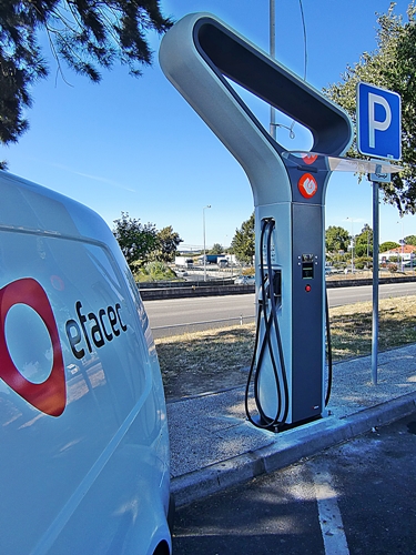

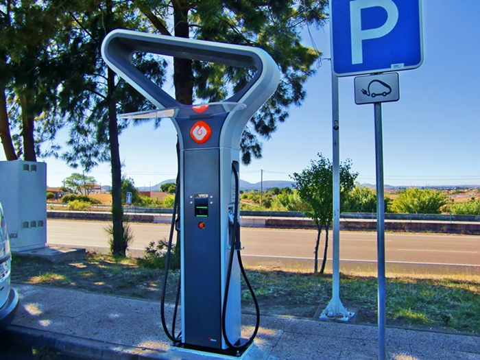

PCR Aveiras Sul Norte operacional.
Aveiras S-N.JPG (193.25 KiB) Visto 4299 vezes
Aveiras S-N..JPG (346.75 KiB) Visto 4299 vezes

Tentei carregar ontem neste posto e deu sempre cartão não autorizado, mesmo depois de várias tentativas, ao pedir informações, responderam que o posto está ligado mas ainda não permite carregar e nem sabem quando permitirá...
Mesmo assim tentei carregar no posto do sentido contrário (N/S) e foi a mesma coisa, cartão não autorizado, já na dúvida se seria mesmo do cartão, liguei para a Mobi.e , verificaram e à partida não há problema nenhum com o cartão. Hoje ainda vou tentar com outro cartão... :(

Aveiras sentido N/S acabei de carregar e esta a funcionar bem. Aceitou o meu cartao, nao foi preciso usar outro.

Neste momento estou a carregar no PCR de Aveiras S/N, deu cartão não autorizado da primeira tentativa, mas à segunda foi de vez... :)
