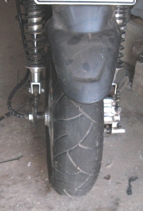

Re: Mais 1 cromo com uma scooter eléctrica
já tenho um novo pneu, 4000 kms feitos com o original, vamos ver quanto dura este.
o pneu é um michelin pilot sport sc 130/70-r12, ou seja um pouco mais largo que o original de 120/70-r12, este pneu é muito macio o que a torna mais confortável e mais segura, ficou tudo em 45 €.
