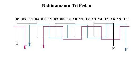

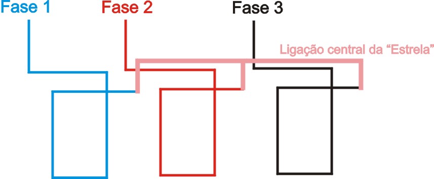

Mensagens: 1473
Mensagem por Josenir »
elias_np Escreveu:fiquei esclarecido em relação em relação às meias voltas do fio no bobinamento original. entretanto, já coloquei as bobines das três fases no estator respeitando o sentido do enrolamento para obter 12 polos. chegou a altura de efectuar a ligação das fases em estrela e aí surgiu outra dúvida, tendo em conta que o sentido de enrolamento é fundamental para a obtenção de 12 polos, qual a ponta de cada fase que deve ser utilizada na ligação central em estrela?
isto é, devo usar a ponta que sai no mesmo sentido de enrolamento de todas as fases (conforme o desenho que fiz em baixo) ou devo utilizar outra configuração de ligação?
veja na figura abaixo a representação do bobinamento trifásico. desenhei apenas metade para simplificar. cada fase terá 6 bobinas. observe que deve haver um espaço de 2 canais livres entre o inicio e o final de cada bobina, e também 2 canasi livres entre cada bobina. a segunda fase (em ciano) começa no segundo canal livre internamento à primeira bobina da primeira fase. a terceira fase (em vermelho) começa no segundo canal livre interno à primeira bobina da segunda fase. essa é uma regra básica a ser obedecida.
sendo feito o enrolamento desta forma, a ligação em estrela consiste em apenas juntar os três inicios ou os três finais em uma ligação comum e isolar. então ligam-se as três pontas restantes na ponte retificadora do alternador.

boas pessoal
josenir,
pelo que entendi, o bobinamento tem que ser feito:
fase 1= 1-4-7-10-etc...
fase 2= 3-6-9-12-etc...
fase 3= 2-5-8-11-etc...
seria essa a sequencia? eu não sabia desse pormenor... eu teria começado a fase 2 no canal 2... ainda não tinha visto isso... mas, por curiosidade, o que aconteceria se o fizesse?
todo enrolamento tem que ser assim?
grato
antonio
Josenir
Colaborador
Colaborador
Mensagens: 1473
sobrinhomario Escreveu:boas pessoal
josenir,
é quase isso.
fase 3= 5-8-11-14-etc...
sobrinhomario Escreveu:eu não sabia desse pormenor... eu teria começado a fase 2 no canal 2... ainda não tinha visto isso... mas, por curiosidade, o que aconteceria se o fizesse?
grato
antonio
se você fizesse como está dizendo não haveria o defasamento de 60º entre fases característico dos geradores trifásico. é provável que o gerador apresente um comportamento parecido como um gerador monofásico, e não poderia se auto-excitar. os bobinamentos trifásicos já foram inventados com essa característica, e não há como fugir disso, sempre vai ser necesário esse defasamento físico entre as fases.

sr Matos
Mensagens: 1
Registado: segunda abr 26, 2010 7:30 pm
Mensagem por sr Matos »
romluom Escreveu:josenir
fiz as ligações conforme me indicou e cortei as trilhas
mas agora nao estar a gerar tensao nenhuma, testei com o multimetro todas as soldas e bobinas estao todas ligadas
o que sera que pode estar ocorrendo ?
segue uma imagem da ligaçao
obrigado pela atençao
assim que der certo vou posta um tutorial passo a passo
meu caro você não entendeu muito bem.
quando ele disse para vc ligar en estrela , que dizer que vc tem que ligar todos os pontos do centro juntos. e ligando as três bobinas como ligou sobran três pontos , que estes serão suas fazes.
como se vc estivesse ligando baterias em paralelo , vc tera três fazes com dua bobinas em paralelo cada.
