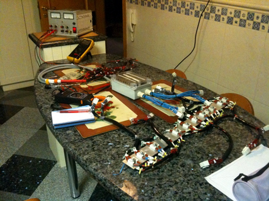

boas,
o projecto segue, não ao ritmo que desejo mas como vai sendo possivel.
são ligações que nunca mais acabam, mais de 1.500, entre bms, resistencias de dissipação, fichas, terminais...
mas está quase, só faltam as fichas dos cabos de sinal que vão para cada bateria, para semana começo a montagem final.
nas fotos dá para ter uma pequena ideia do trabalho. dentro de cada caixa bms existem 2 fios de lvp + 2 fios de ovp + 2 fios de sinal da bateria + 2 fios para a resistencia de dissipação, isto x18 em cada caixa.
uma das fotos é da montagem em teste, utilizei uma fonte de alimentação regulavel tanto em tensão com corrente.
limitando a corrente a 0,5a e variando a tensão entre 0 e o limite por corte dos 0,5a fazemos um ensaio perfeito.
temos um led vermelho que actua o lvp que desliga em todas as celulas para tensões abaixo dos 2,92/2,97v (consoante a bateria) e um led verde (ovp) que liga quando a tensão atinge 3,88/3,99v. depois deste ensaio contactei a belktronix pois o valor de ovp parecia-me muito alto, o problema foi resolvido com um potenciometro que colocado no circuito de ovp regula a tensão de corte (na realidade o que limita é a corrente de corte).
com tantos fios e tanta ligação é incrivel que das 45 celulas apenas uma deu problemas, todas as outras funcionaram sem problemas. a 38º foi o patinho feio, como sempre, o problema era bem simples, na placa electronica que tinha a soldadura de uma resistencia a fazer contacto com outra linha, mas foram precisas mais de 8 horas para dar com ele.
tenho feito alguns ensaios de montagem de todos os componentes no carro e estou porque pareçe que tudo encaixa na perfeição, mas talvez seja melhor nao deitar foguetes ...
vou tentar colocar mensagens aqui com mais frequencia.

gostei. testar a carga/descarga de cada celula indivivualmente antes de efectuar a montagem final pareçe-me uma ideia genial. uma boa continuaçao

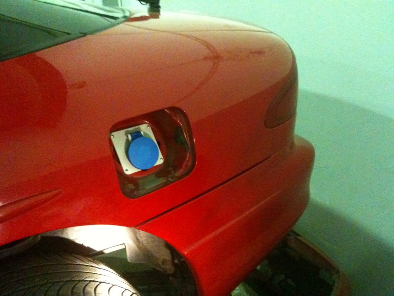

lá para trás, no inicio da aventura, quando retirei todo o sistema do deposito de combustivel disse que um dia teriamos ali uma tomada electrica, ora bem finalmente já lá está.

e a tampa? claro que a um probe só lhe faltava uma tracçao eelctrica, logo vais ficar com um carro de sonho. todavia essa tomada nao tem glamour nenhum, ve o que fez a tesla ...uns leds azuis à volta quando o poes á carga é o minimo que se pede, já nao falo do codigo complexo de cores que a tomada do tesla roadster apresenta...

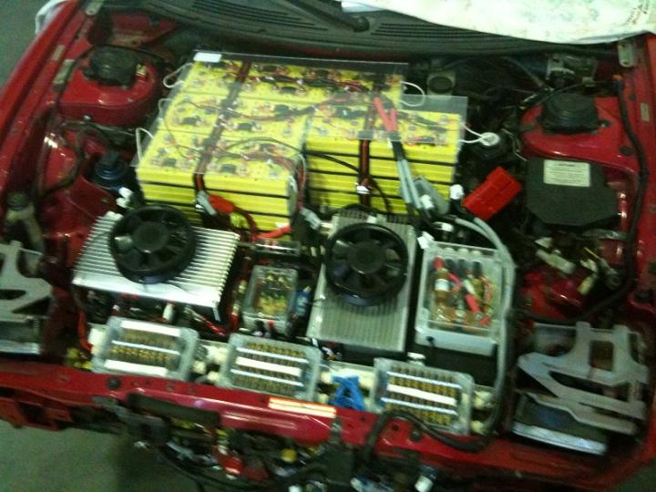

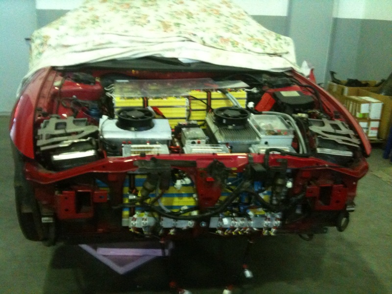

durante estes ultimos dias foi possivel avançar bastante com a montagem, aproxima-se o "momento da verdade".
já estão passados todos os fios de sinal de cada celula, todas as fichas de ligação do sistema bms prontas e as ligações entre celulas também já estão colocadas, apenas deixei, por questões de segurança, as ligações dos diversos blocos, sempre é melhor ter varios blocos de 48 ou 54 volts do que um de 144.
coloquei tudo no sitio para ensaiar e continua perfeito
tudo encaixa na perfeição mas de certeza nalgum ponto vão me faltar centimetros, o espaço está usado ao limite.
para vos dar uma melhor ideia de toda a montagem , do que é cada caixa, e de como está utilizado o espaço ao cm3 vou tentar fazer um video quando estiver tudo ligado.
para já podemos ter umas fotos muito proximas da instalação final.

bluesky Escreveu:e a tampa? claro que a um probe só lhe faltava uma tracçao eelctrica, logo vais ficar com um carro de sonho. todavia essa tomada nao tem glamour nenhum, ve o que fez a tesla ...uns leds azuis à volta quando o poes á carga é o minimo que se pede, já nao falo do codigo complexo de cores que a tomada do tesla roadster apresenta...
a tampa claro que vai lá estar, quanto aos leds e outros "glamours" depois do carro pronto, testado e aprovado temos tempo para isso.

isso está com uma aspecto muito bom! parece que apenas falta alguns pormenores para começar a queimar electrões.
as baterias vão ser todas colocadas a frente?

sim, ao cm3 pareçe caber lá tudo.

zero, andas distraido... eu tambem. penso que a tracçao do carro seja à frente e então está tudo á frente mesmo... pmcbf, está tudo com muito bom aspecto, pareçe um bacalhau com natas saido do forno...vamos lá ver como decorre a "degustação"
Zerocool
Mensagens: 147
Registado: quinta jul 06, 2006 2:21 am
Re: FORD PROBE'94
Mensagem por Zerocool »
bluesky Escreveu:zero, andas distraido... eu tambem. penso que a tracçao do carro seja à frente e então está tudo á frente mesmo... pmcbf, está tudo com muito bom aspecto, pareçe um bacalhau com natas saido do forno...vamos lá ver como decorre a "degustação"
a minha pergunta ia mais no sentido de perguntar se o peso ia todo a frente, porque acho isso um grande erro...
tudo bem que o carro puxa a frente e pode ter mais peso para ajudar na tracção, agora o peso todo não...
as marcas tentam colocar os carros o mais próximo dos 50/50, o normal em carros de tracção a frente, penso que é a volta dos 60/40, sendo por exemplo, a bmw, que tem alguns com relação 50/50.
uma traseira leve em curva pode provocar alguns sustos/divertimento ... por isso umas baterias atrás não era má ideia.
assim como uma redução de 120kg a frente e 40kg atrás, já pede uma molas com taragem diferente, a diferença ainda é alguma... quando colocares o carro no chão deve ficar tipo jipe.
