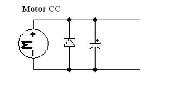

carioca Escreveu:bom dia josenir tenho um motor de uma trotineta de 24v 80w já o esperimentei com a dsmultiplicação 1/5 e gera uma corrente considerável e geram em corrente contínua será posível ou tenho que usar rectificadores, fiz o teste liguei-o á bateria e invertendo a polarização trabalha ao contrário, usei um amperimetro analógico de ponteiro e só mete a corrente numa posição.
os motores de corrente contínua realmente, quando usados como geradores, produzem corrente contínua devido ao conjunto de escovas + coletor, que faz a função de comutador. neste caso não é necessário usar diodos para retificar, apenas um capacitor para fazer a estabilização e eventualmente um diodo de proteção em paralelo com o motor para absorver picos de tensão reversa que podem aquecer o capacitor e/ou danificar o circuito do regulador de tensão.

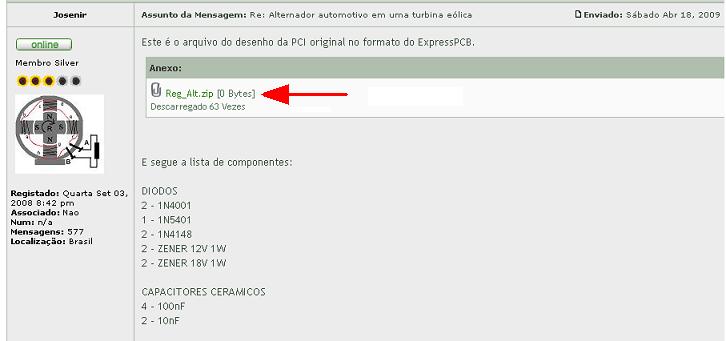

clicando no link abaixo você vai para o meu post em que está disponível o arquivo do desenho da pci do controlador. observe que está em formato zip, precisa ser descompactado. depois de descompactado você terá o arquivo .pcb, e aí se você tiver o express pcb instalado no computador, só precisa clicar duas vezes em cima do arquivo, que ele já vai aparecer na tela. a vantagem de usar o express pcb é que além de poder fazer alguma alteração ainda pode imprimir apenas as trilhas da pci, sem os componentes. de outra forma vai ficar mais difícil.
http://novaenergia.net/forum/viewtopic. ... 7&start=68

bom dia josenir, e obrigado pela paciencia, o express pcb já tenho instalado, pelo que vi não é dificil trabalhar com ele, já andei mexendo nos comandos, o endereço que voce informou não
está disponivel o arquivo zipado, ou não o encontrei, achei o esquema, a pci, a lista de peças,
mais não o arquivo zipado, mais não se preocupe, tudo vai ficar melhor mais adiante ok?

acacio firme Escreveu:bom dia josenir, e obrigado pela paciencia, o express pcb já tenho instalado, pelo que vi não é dificil trabalhar com ele, já andei mexendo nos comandos, o endereço que voce informou não está disponivel o arquivo zipado, ou não o encontrei, achei o esquema, a pci, a lista de peças, mais não o arquivo zipado, mais não se preocupe, tudo vai ficar melhor mais adiante ok? estou separando material para a hélice, voce fez a hélice com chapa de aluminio de 2mm, tem algum reforço por traz da hélice? até mais, e obrigado, acácio firme.
o post que eu indiquei é justamente o que traz a lista de material. logo acima da lista de material está o link para o arquivo anexo reg_alt.zip. é só clicar em cima para salvar no seu computador. sobre a hélice, vou providenciar uma foto para você ver melhor os detalhes da construção.

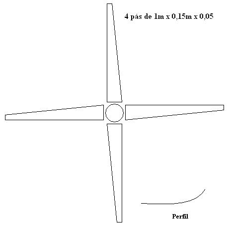

josenir,
como estou preparando material e projeto para meu gerador eolico, pois so estrei de volta ao brasil no proximo ano, gostaria se pudesse detalhar mais um pouco este projeto de hélice, pois fiquei com duvidas no desenho da pá que desenhou, se o bordo de ataque da hélice e o reto ou o inclinado e o raio de conformação do perfil mostrado, e como se faz isso? voce utilizou algum molde? pois se o perfil de uma pá ficar diferente da outra, isto vai gerar uma instabilidade direcional na turbina.
desculpe minha perguntas, mas gostaria muito de acertar o máximo possivel no primeiro projeto.

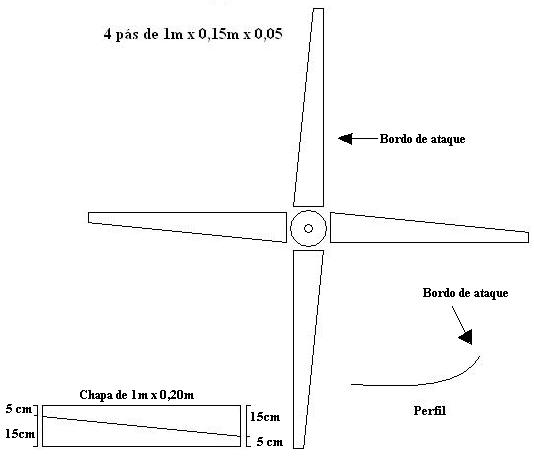

jamerico Escreveu:josenir,
como estou preparando material e projeto para meu gerador eolico, pois so estarei de volta ao brasil no proximo ano, gostaria se pudesse detalhar mais um pouco este projeto de hélice, pois fiquei com duvidas no desenho da pá que desenhou, se o bordo de ataque da hélice e o reto ou o inclinado e o raio de conformação do perfil mostrado, e como se faz isso? voce utilizou algum molde? pois se o perfil de uma pá ficar diferente da outra, isto vai gerar uma instabilidade direcional na turbina. desculpe minha perguntas, mas gostaria muito de acertar o máximo possivel no primeiro projeto.
obrigado e um grande abraço
josé américo
o seu questionamento foi bastante oportuno, e ve fez ver que fornecí o desenho invertido. o correto é como na figura abaixo. observe que as pás da hélice devem ser curvadas para reproduzir o perfil que é mostrado na figura, e o bordo de ataque é o lado reto. da forma como está aí, a hélice deve girar para a direita. e é importante que o giro seja para a direita porque ela possui um furo ao centro e o eixo possui rosca na ponta, e uma porca fara fazer o aperto. se ela girar ao contrário vai desapertar a porca e a hélice vai girar livre no eixo, sem mover o gerador. e pode até cair.
eu fiz a dobragem do perfil das pás usando uma calandra em uma oficina de solda. assim dá para fazer ficarem bem perfeitas. esta técnica de construção, a meu ver facilita, e produz bons resultados. o problema é só conseguir reproduzir o perfil igualmente em todas as pás.
na parte de baixo da figura você observa a forma mais econômica de fazer o corte da chapa. estou providenciando umas fotos para mostrar os detalhes da construção, assim vai ficar melhor de entender.

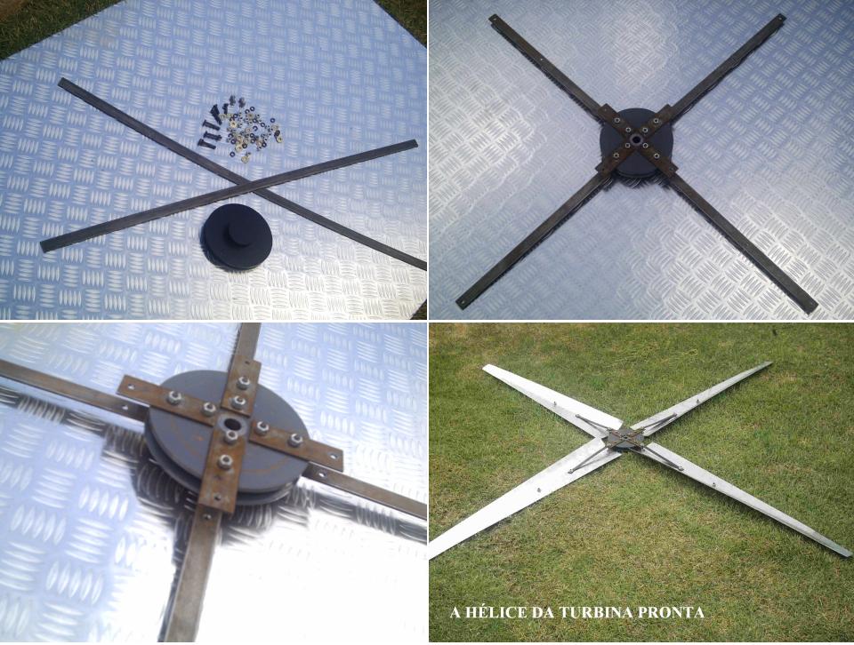

vejam umas fotos da hélice com pás de alumínio.

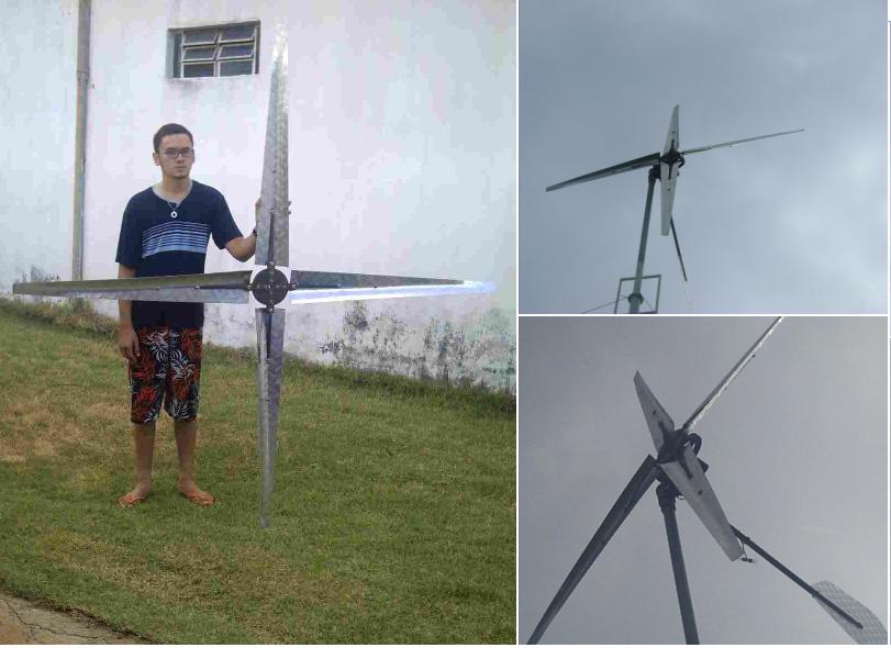

Mensagem por Josenir »
mais algumas fotos
acacio firme

bom dia josenir, gostei muito do projeto da hélice, e nas fotos mostra como ficou depois de
montada na torre, o que está por traz da hélice é uma engrenagem ou polia? para este tipo de hélice voce usou 1x3 ou 1x6 a rotação? desculpe tantas perguntas, é porque desta vez não

o que está por trás da hélice é uma polia em v de 200mm, e no gerador estou usando uma polia de 50mm, o que dá 1:4, mas a minha estrutura mecânica da turbina permite trocar esta polia grande, e eu tenho de outras medidas onde, conforme a hélice eu escolho a que apresenta melhor rendimento. por exemplo, tenho uma hélice de 3 pás de 70cm que uso com a relação 1:2. ainda não cheguei a valores conclusivos mas observo que uma hélice maior produz maior torque e velocidade mais baixa, logo podemos ampliar mais, enquanto uma hélice menor apresenta maior velocidade e menor torque, logo deve usar menor ampliação.
